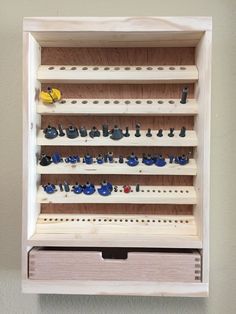

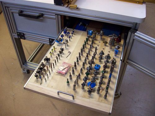

Hola, pues si tienes la aplicación pinterest, pones Router Bits Storage y salen muchísimas. Yo las tengo en el cajón de la mesa para la fresadora, cogi un DM, le hice agujeros y las tengo ahí pinchadas.
En Google también se encuentran bastantes ideas.

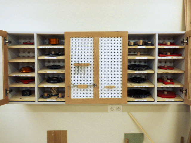

Las fresas o fresolines no tengo problema es facil guardarlos en cajas o cajones.Yo me referia a fresas para la tupi que algunas tienen 320 mm de diametro y un peso considerable.
algo asi pero para bastantes mas fresas

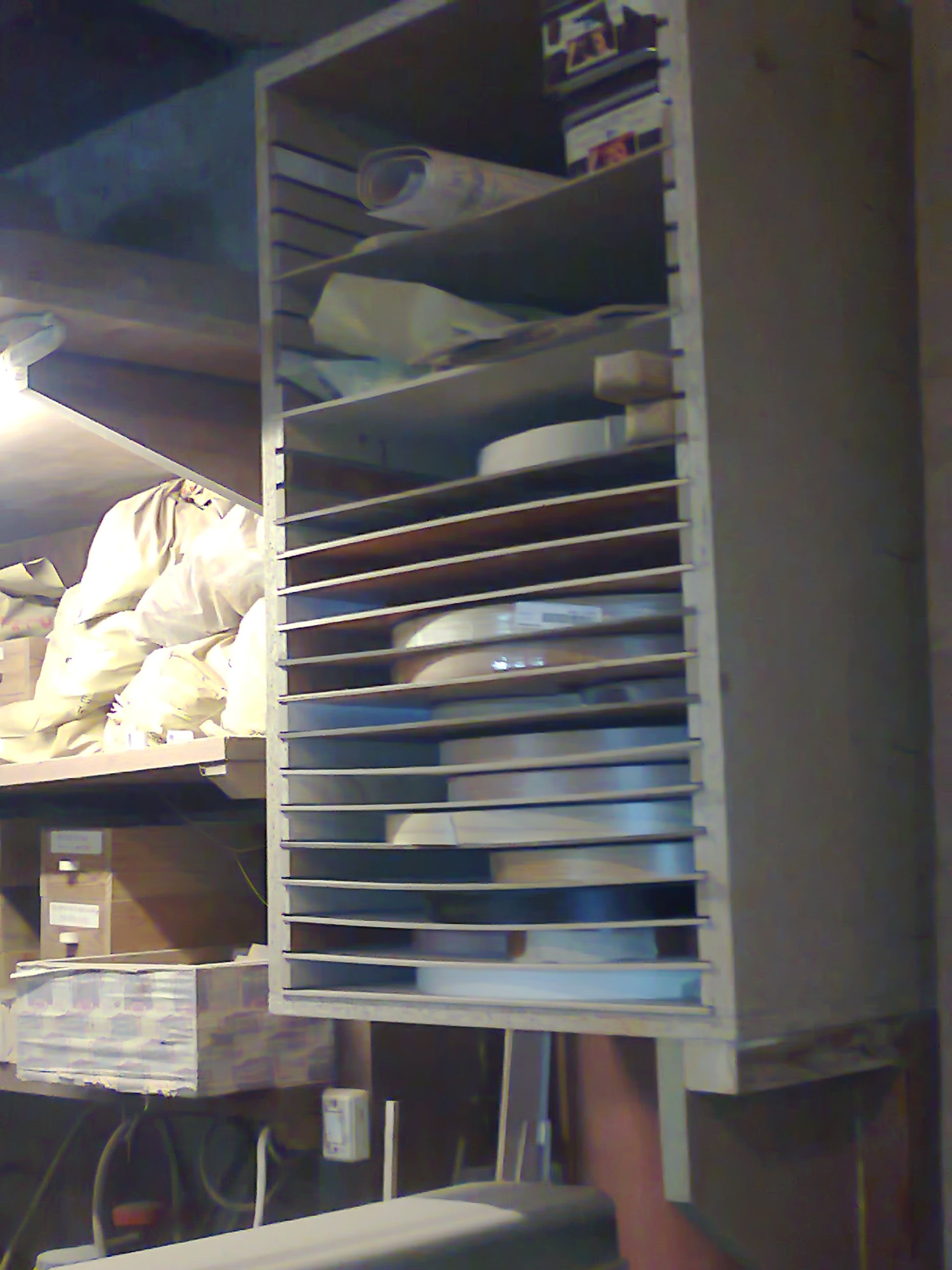

Yo pongo cada fresa sobre un tablero con un taco en el centro, como en la foto, y siempre las manipulo con su tablero (para evitar golpes). Se pueden apilar porque quedan protegidas. Haría los montantes con ranuras cada 2 o 3 cm. y varios módulos de los anchos necesarios. Para sacar y meter siempre con su tablero, que se desliza por las ranuras. La idea sería la misma que lo que tenía para los rollos de tacón

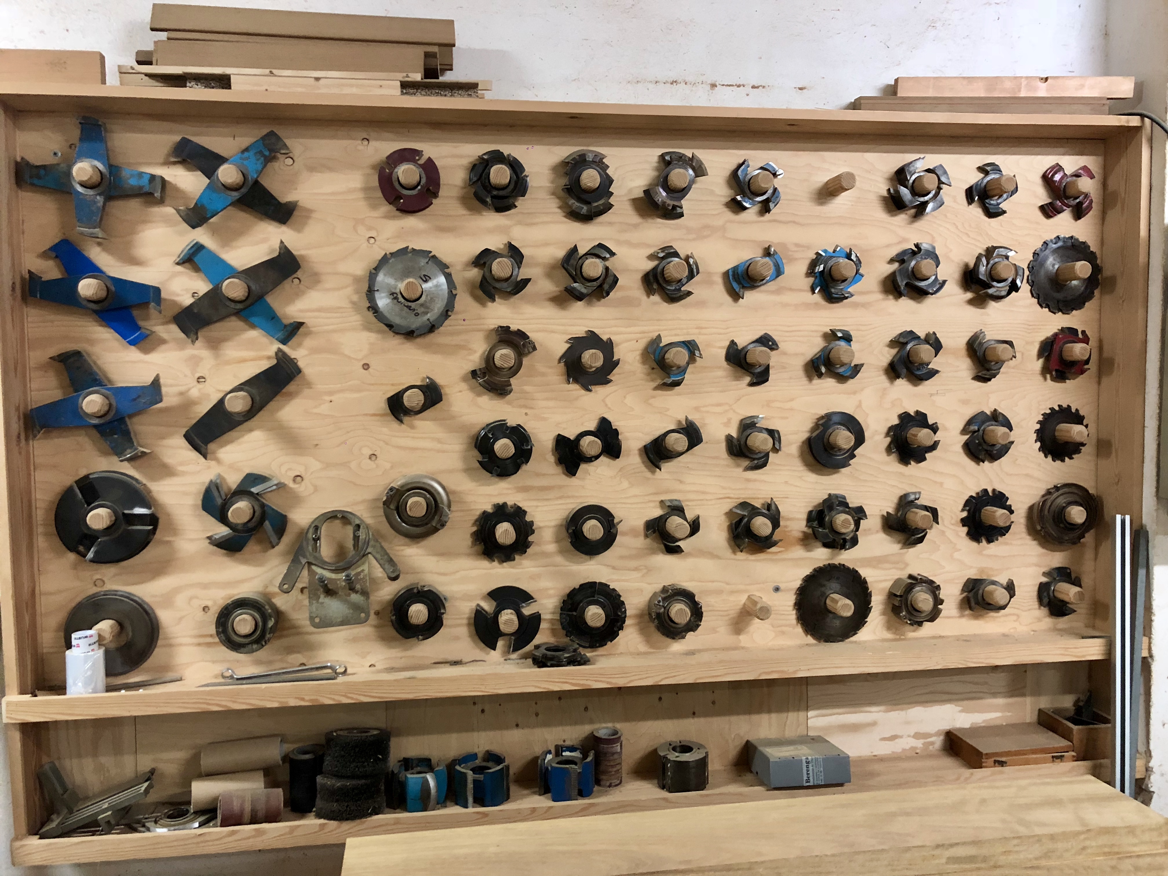

Yo lo tengo puesto así…
Gracias,en principio era mi idea hacerloo con un panel.pero las fresas de espigar y los juegos de moldura y contra creo que iran mejor en cajas.

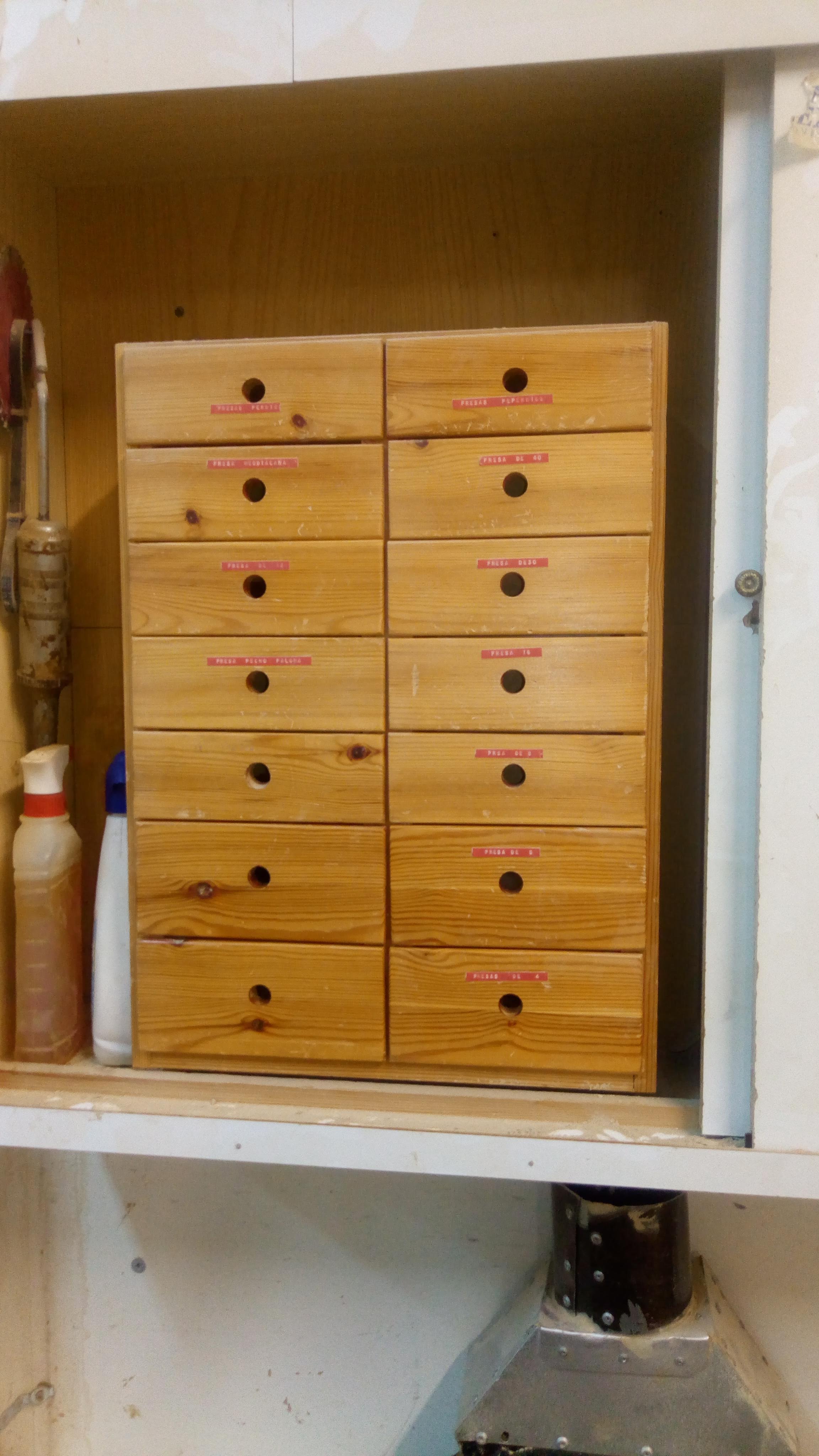

Buenas…
Yo no tengo tantas como vosotros pero hace años me hice este mueble.
Lo que mas uso es el cabezal portacuchillas.
