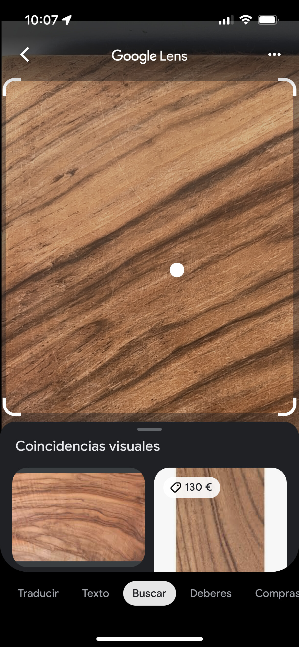

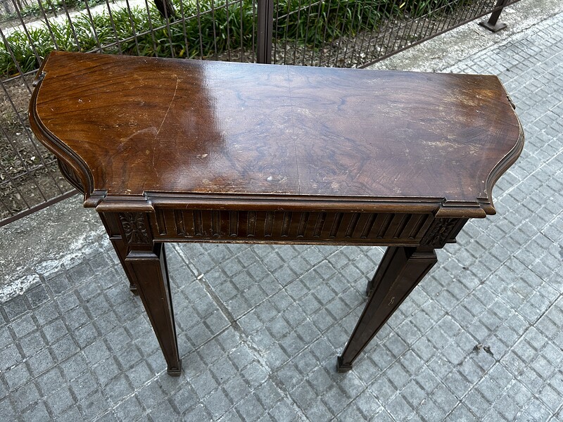

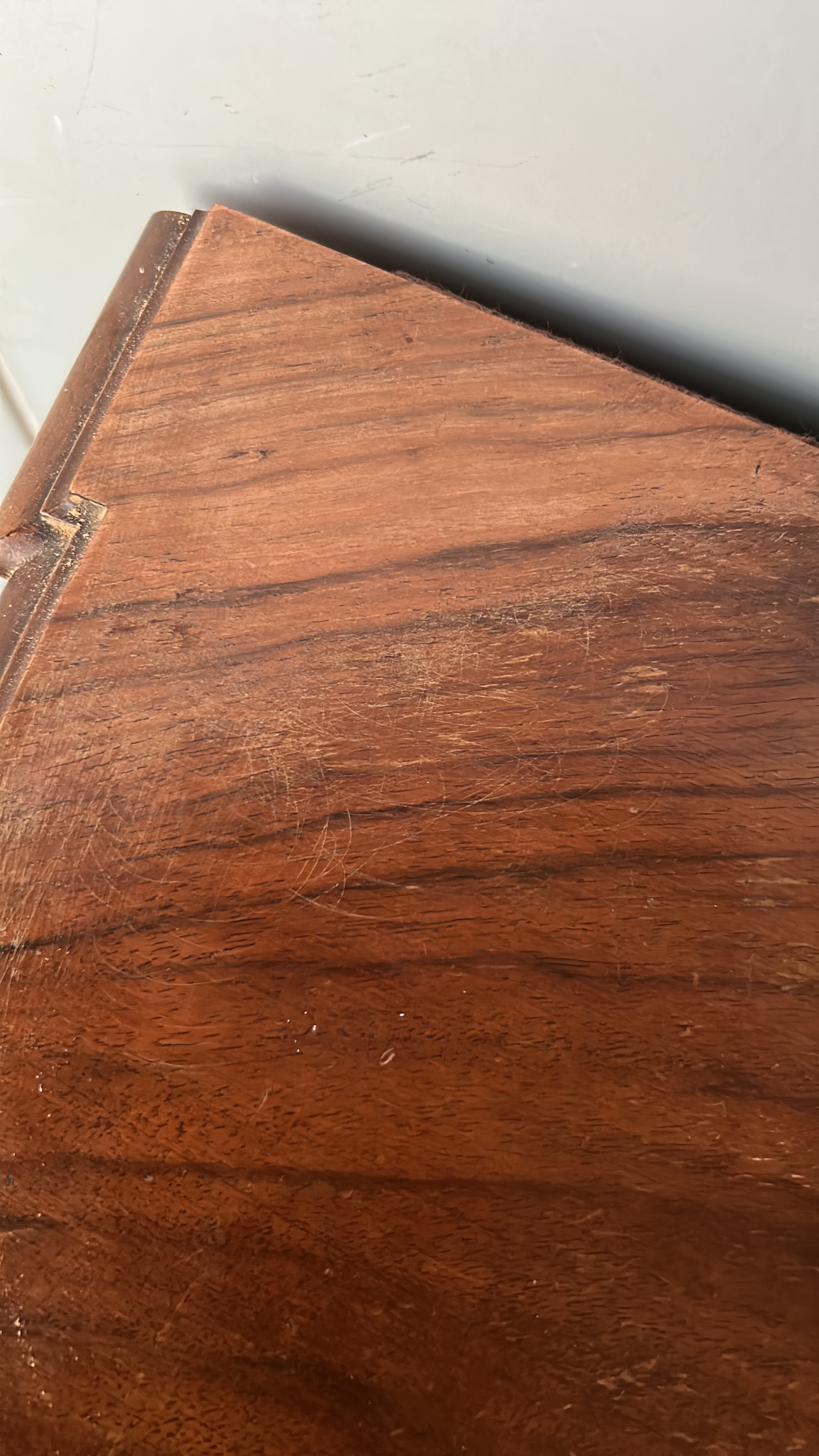

Hola! Soy nueva por aquí, saludos a todos:)
Hace unos días encontré un mueble que quiero restaurar pero no logro identificar la madera ya que soy muy nueva en esto. Alguien sabría decirme qué madera es? Tengo muchas dudas, gracias!
Y para que quieres saber que madera es? Danos alguna pista para ver si te podemos ayudar.
Votaría por nogal español. Cuidado con la lija que es chapa, si te despistas te lo cargas
Por el dibujo que forma el veteado central de la tapa, diría que es chapado en raíz de nogal.
estos muebles que son de los años 60 se solian construir de haya pero luego algunos detalles como puertas y sobres de mesa se solian chapar con maderas mas nobles.
El chapado de esta mesita parece nogal y como te han dicho tienes que ir con muco cuidado al lijarlo, por que si te pasas la madera de abajo nada tiene que ver con la que estas viendo ahora y la pieza quedara arruinada.
