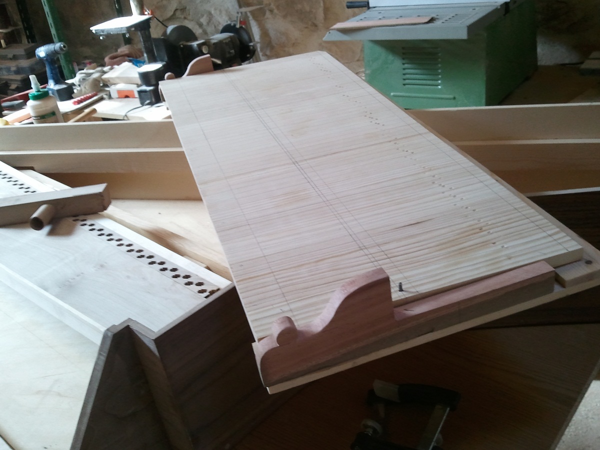

De todos modos, me ha gustado tanto esta madera que ya le he usado para hacer los brazos laterales del teclado de la espineta que me estoy construyendo. Ahí os dejo una fotico… ahí se aprecia la albura, más feucha y gris, a lo largo de la base del brazo, pero no importa porque eso luego no se ve.
