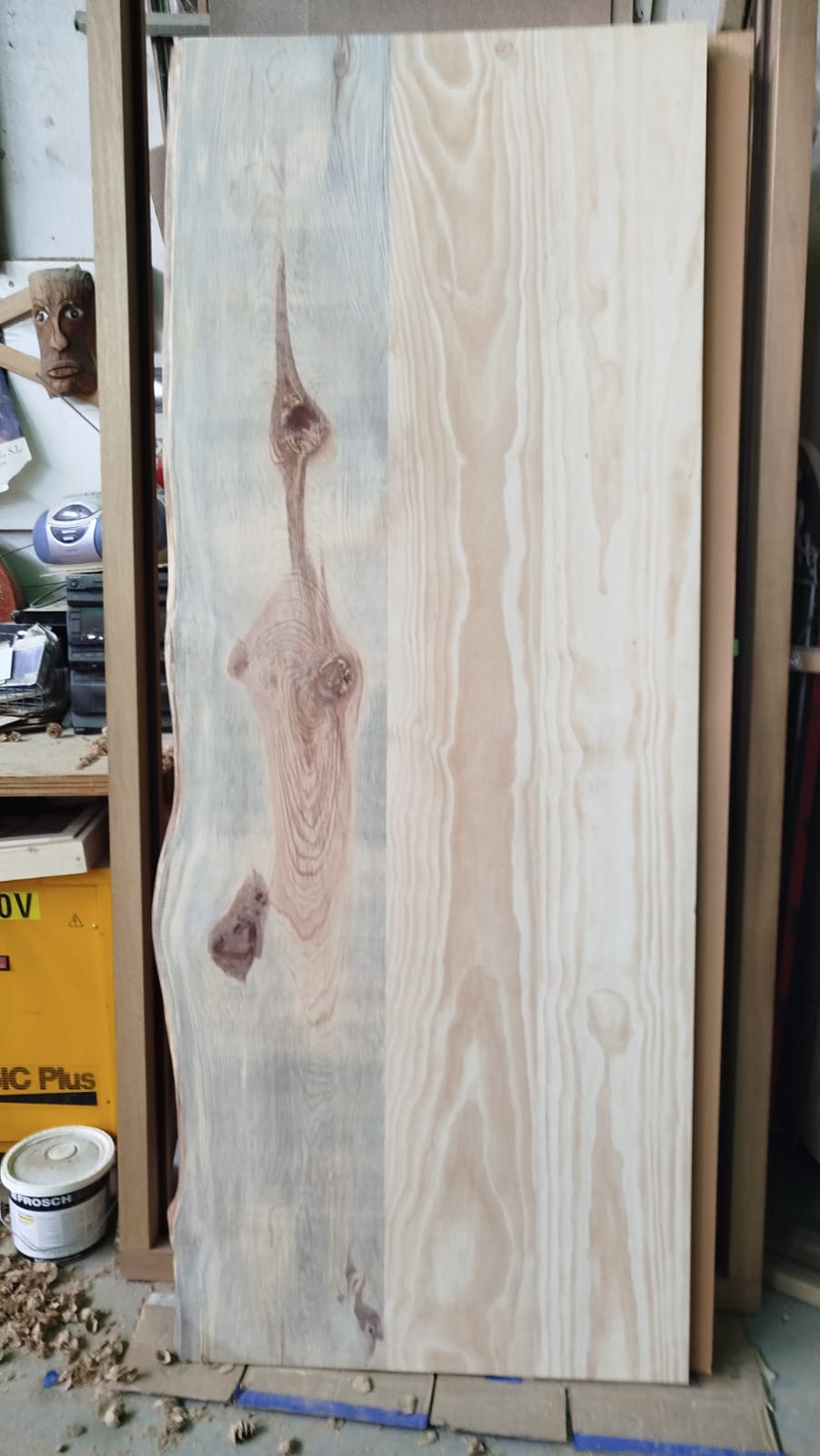

Hola a todos,
He encagado un cabecero de pino, está recién cepillado y me he encontrado con que una parte de la madera tiene un tono gris. El resto, que son otras tablas, está claro.
Quiero conseguir un acabado uniforme en tono roble claro o medio, sin usar productos tóxicos ni tener que lijar más, si es posible. Estoy dudando entre aplicar directamente un tinte al agua o una cera con color, pero antes me gustaría aclarar un poco la parte gris.
Adjunto foto
Cualquier experiencia o consejo será bienvenido. ¡Gracias de antemano!

Existen aclaradores, limpiadorres y renovadores pero no se cuanto de toxicos son..tendras que mirarlo
Está madera está atacada por el hongo azul dudo que puedas igualar.
Para barnizar o dejar la madera vista se escogen las tablas, de primera calidad , exprimidas de albura, nudos etc.
Las tablas de la derecha, aunque muy blandas, podrian valer, si no te molesta el cebrado contrastado entre veta blanda y dura.
La de la izquierda no es ni de segunda, tiene 4 nudos grandes muertos que acabaran, despegados, o desencajados y difíciles de limpiar, y sobre todo ya empezó la fase de descomposición, creo que la cogieron de un corte tangencial exterior, casi todo albura.
No lo hubiera aceptado.
Te queda devolverlo o pintarlo
Gracias por vuestras reapuestas. Lo que hace la gnorancia, me gustaba la tabla por la forma y los nudos, por eso estaba tratando de recuperarla.
Hablaré con ellos a ver que me proponen. Pregunté por ese color y me dijeron que era propio del árbol, no que fuera madera enferma.
