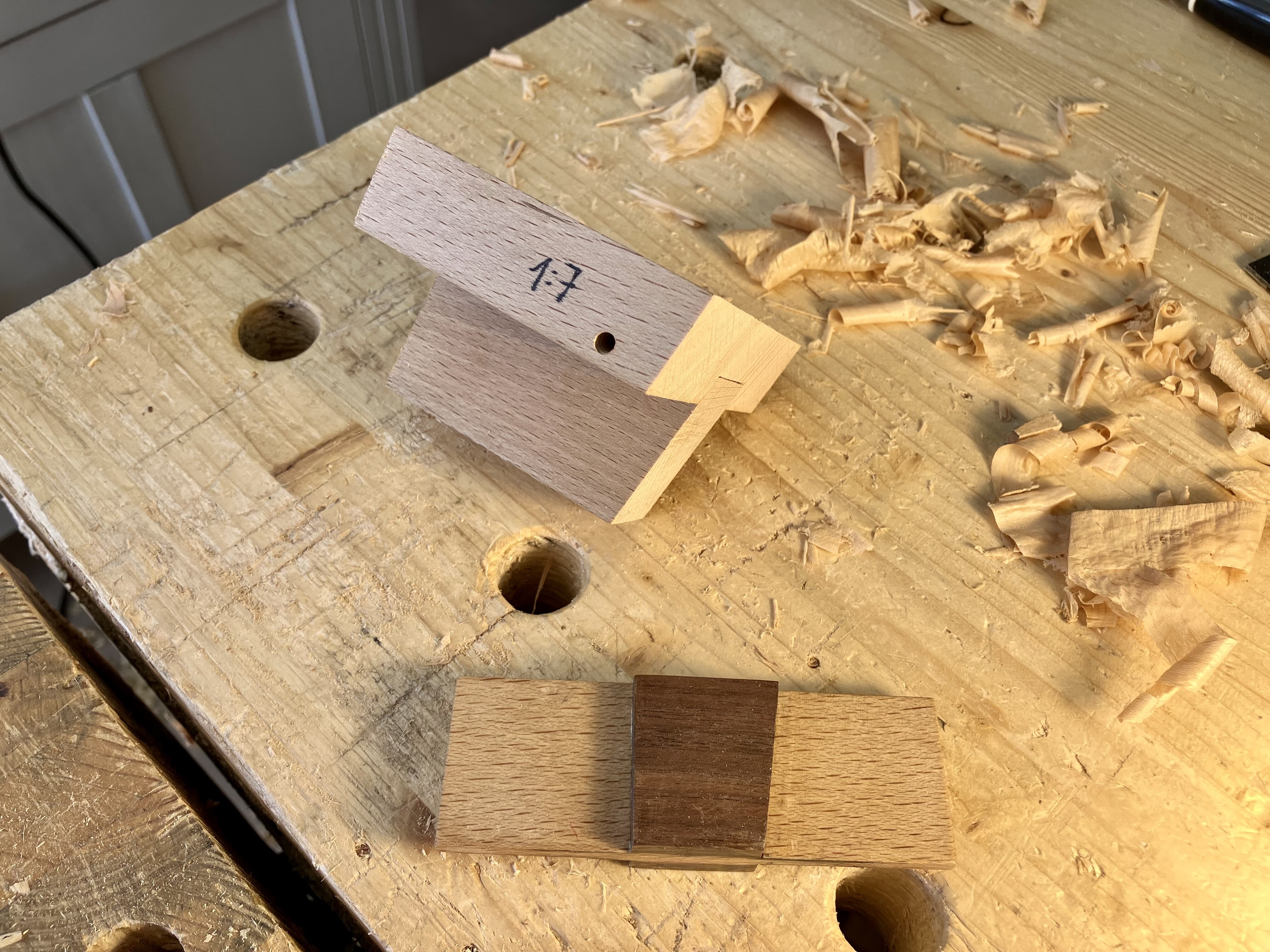

Me he hecho unas plantillas de corte para colas de milano y quiero añadirles unos imanes. He buscado en internet y hay tantísima variedad que me pierdo un poco.
En principio me cabrían hasta de 15mm de diametro, pero veo que hay de 1,2, 3mm de espesor y desconozco lo que sería más recomendable para este fin.
¿Algún consejo o enlace de donde comprarlos a buen precio?
