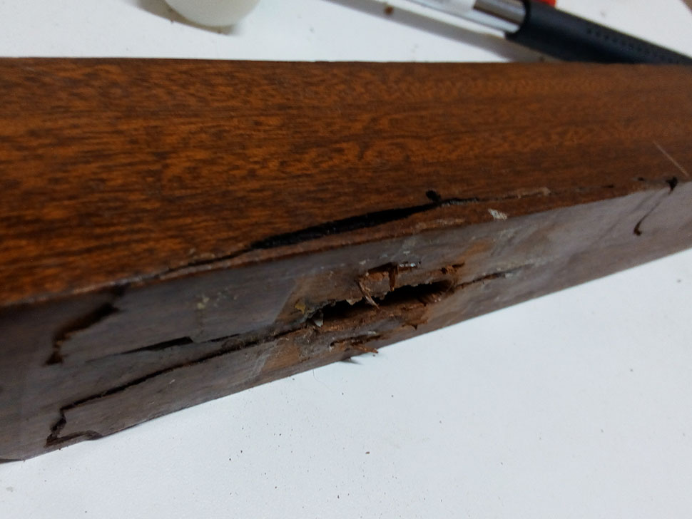

Después de desarmarlo (tarea relativamente fácil ya que salvo por los clavos, estaba casi todo suelto), en las zonas donde estaban los clavos han quedado marcas y también hay un roto muy feo, que se ve que en su día lo pegaron con cola (o algún otro adhesivo, el caso es que está pegado). Lo que quiero hacer es reparar esas imperfecciones con una masilla que he pensado hacer con el polvo del lijado. Mi duda es con qué mezclar el polvo de manera que resulte una masilla que realmente sea efectiva (vamos, que no se caiga a los tres días después de secar), pero que se pueda barnizar sin que queden manchas.

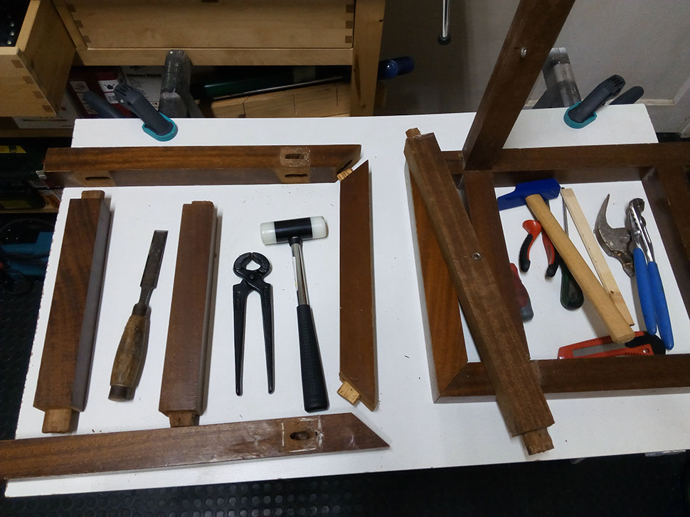

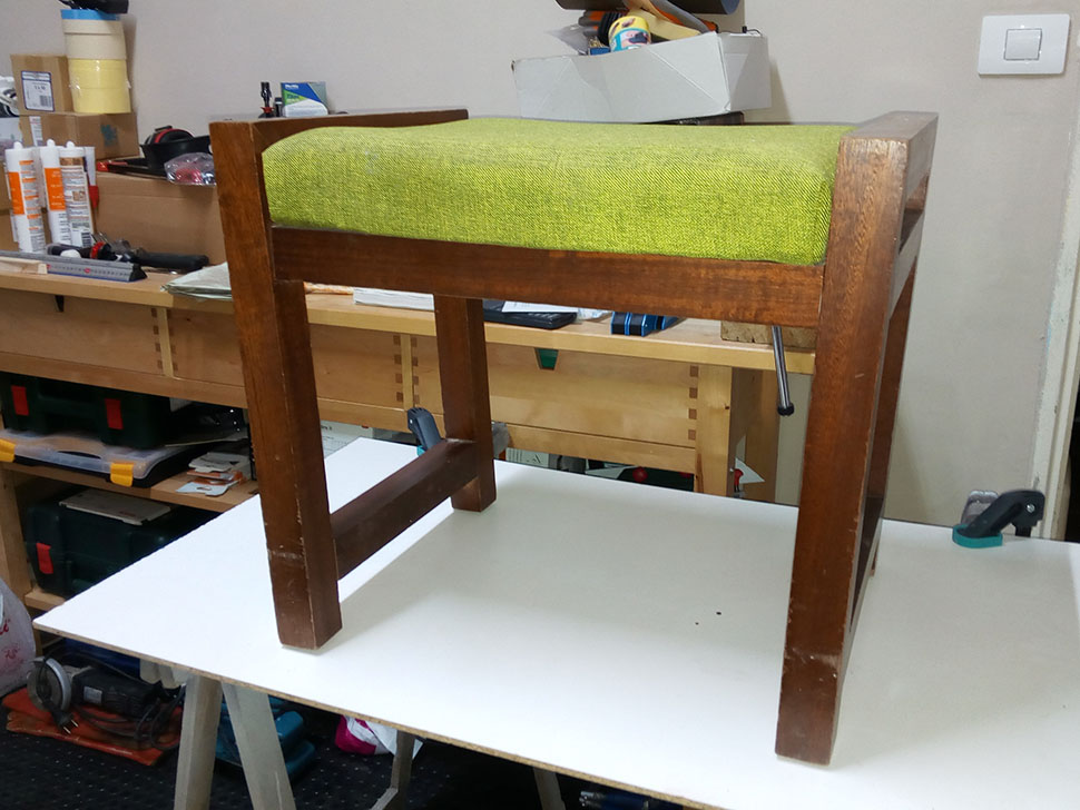

En las fotos anteriores mostré los desperfectos de la madera más notables y el resultado después del lijado. El aspecto inicial del taburete era este:

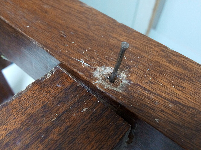

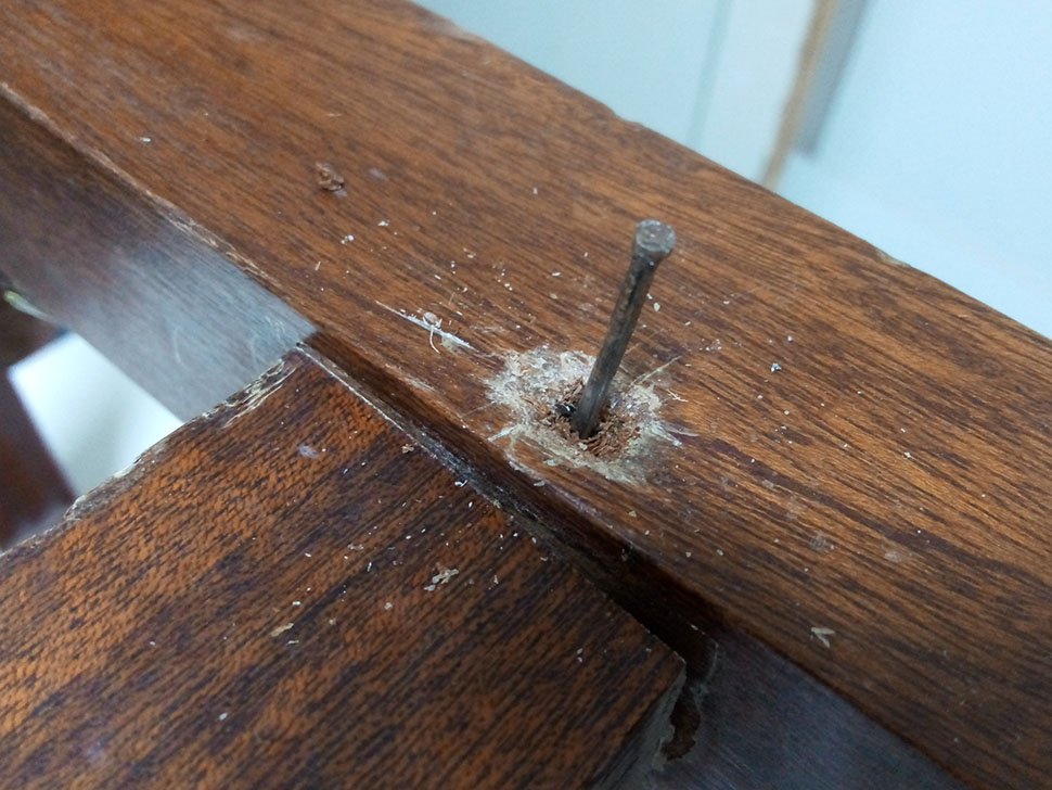

Aquí una de un clavo a medio sacar:

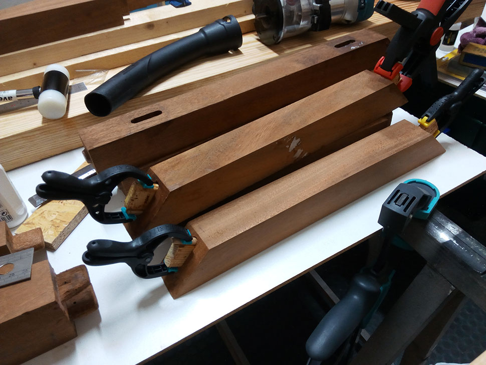

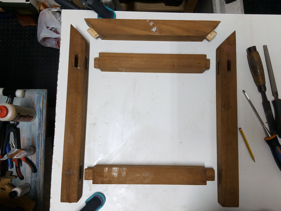

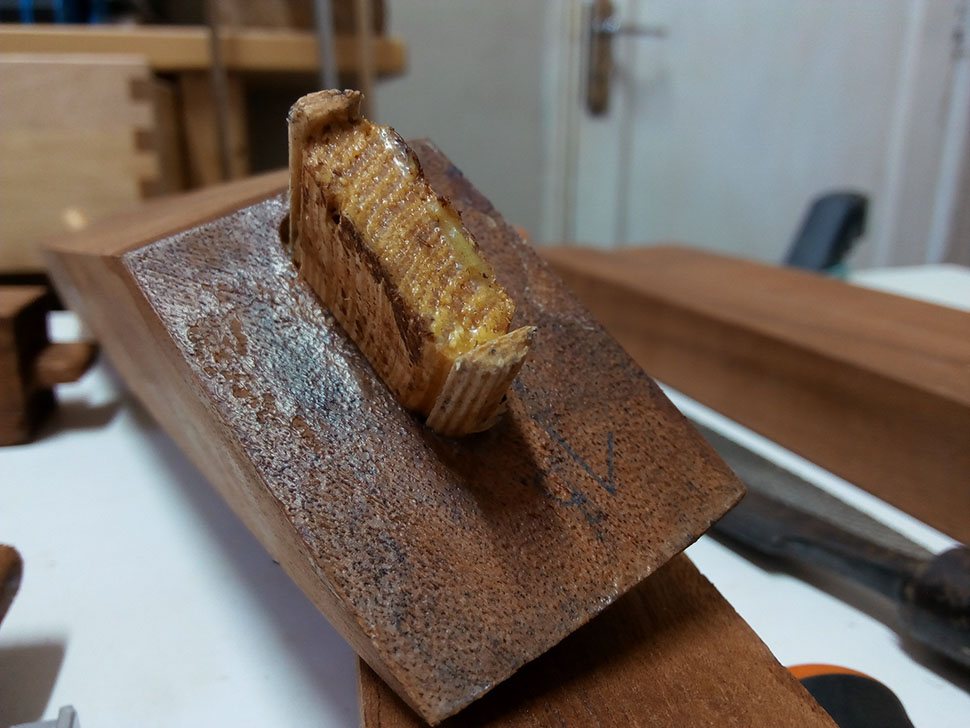

Si se fijan en las siguientes fotos, en la primera verán que hay unas espigas en las uniones a inglete, pero en realidad son piezas que entran en ambas caras de la unión, es decir, no existe una caja y una espiga, sino que hay dos cajas que se unen mediante esa espiga o tarugo ancho. Lo que ocurría es que esas espigas eran más estrechas que las cajas (no se ve muy bien en la primera foto), de manera que no llenaban todo en vaciado de las cajas. Por ello le añadí medio tarugo de 10mm a uno o ambos lados según fuera necesario en cada caso (siguientes fotos) para evitar que las piezas pudieran desplazarse una vez encastradas.
Nota: aunque en las fotos se ve la fresadora, al final no la usé porque me pareció más sencillo ajustar las espigas con escofina y lija, que repasar las cajas a máquina.

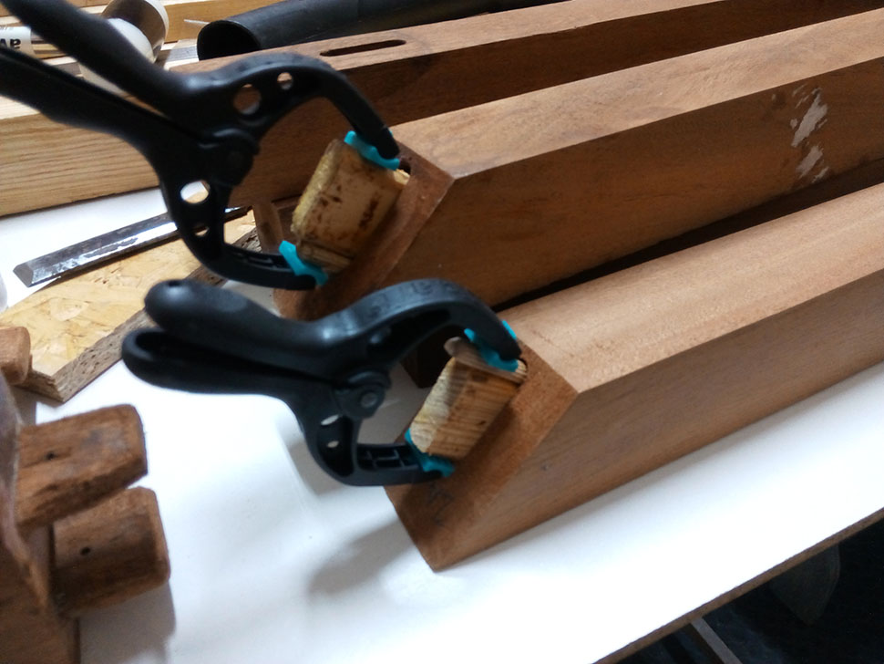

Como se aprecia en esta última foto, cada unión la numeré para poder volver a montar las piezas en su posición original. Una vez que secó la cola de los suplementos que le añadí a las espigas, con escofina y lija, retiré los restos de la cola vieja lo mejor que pude y ajusté las espigas para que entraran bien (con algo de presión) en las cajas.

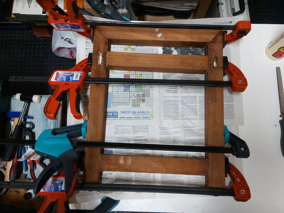

Hecho el ajuste de las espigas y tras un rápido premontaje para comprobar que todo encajaba bien, encolé las piezas y las dejé secar por 24 horas. En el bote de cola pone que en 30 minutos ya se puede manipular la pieza, pero que su resistencia máxima la alcanza a las 24 horas, y como no había prisa…, pues eso, las dejé 24 horas:

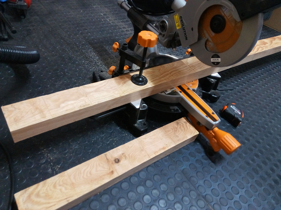

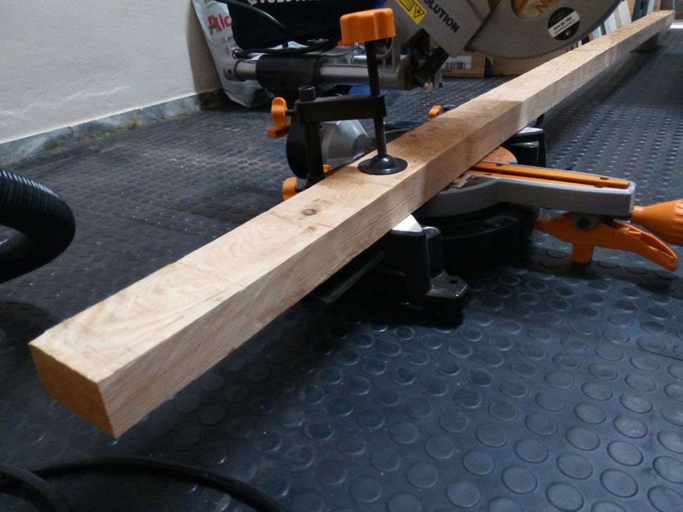

Como comenté en los primeros mensajes, el dueño del taburete me pidió que le añadiera unos travesaños para reforzarlo y como lo iba a pintar de blanco, acordamos que los haría en pino que tenía por el taller:
*Como ven me traje la ingletadora de hierro porque es más pequeña que la Bosch GCM 800 SJ que tengo para madera y como pueden ver, estoy trabajando en el suelo porque aún no tengo el taller 100% operativo y me voy apañando como puedo. Con tantos trastos amontonados, mover la Bosch de un lado para otro era un coñazo por sus dimensiones. *

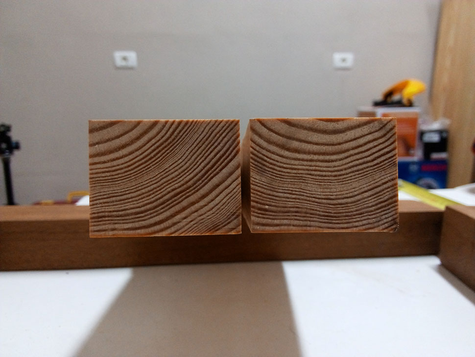

Una vez cortadas las piezas, las cepillé en la regruesadora intentando dejarlas lo más escuadradas posible (necesito…, bueno…, más bien quiero, una cepilladora-regruesadora :smiley:) (No tengo fotos del cepillado) Como verán en la primera foto, la sierra de mesa está en el suelo, eso es porque necesité la mesa para colocar la regruesadora… Qué coñazo estar trabajando y jugando a la vez al tetris con las máquinas…, necesito mis muebles de taller ya!!! :laughing: :laughing: :laughing::

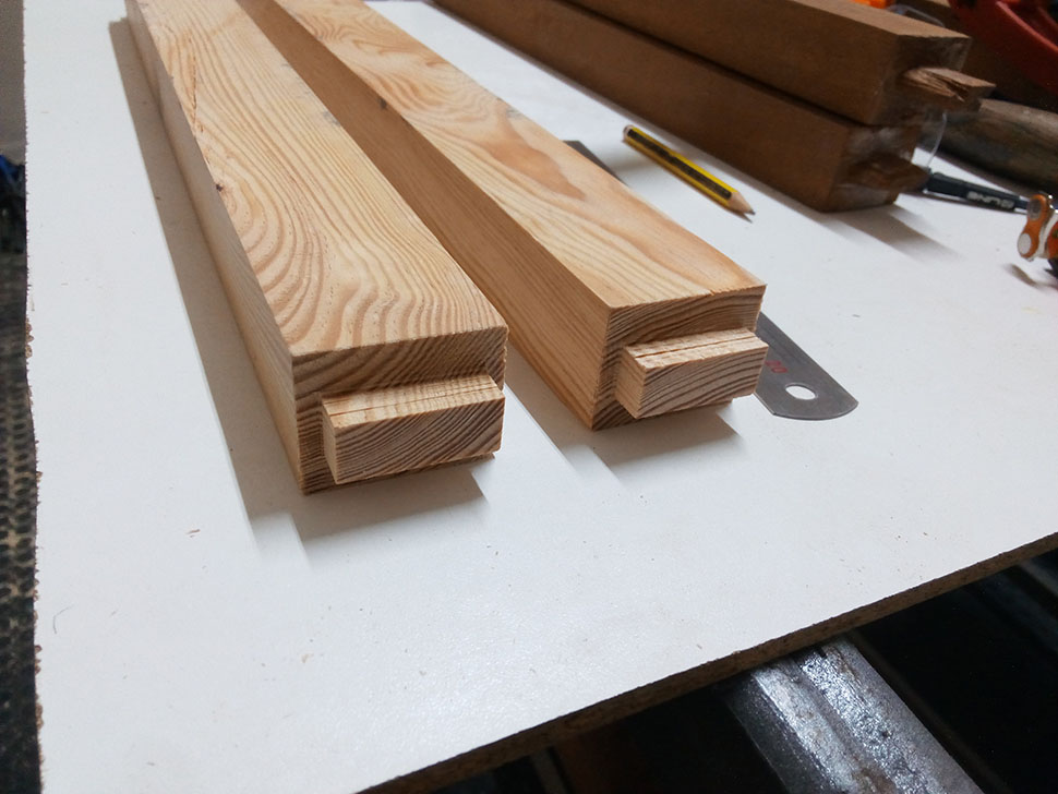

Luego marqué las espigas y las hice con pasadas sucesivas en la sierra de mesa (tampoco tengo fotos de los cortes… :confused: ):

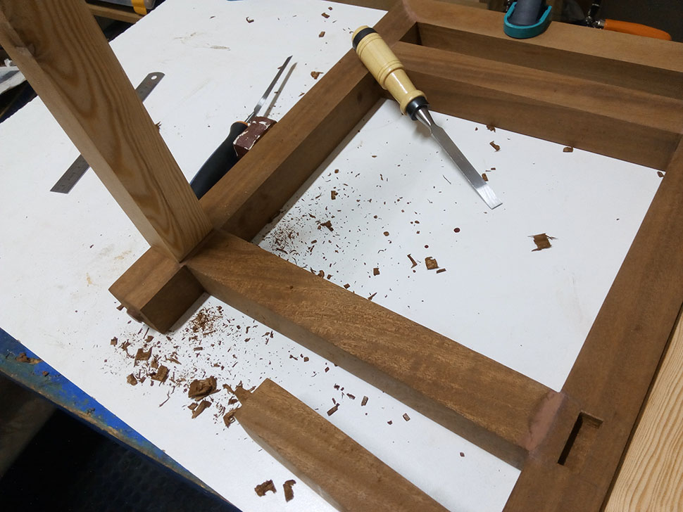

Lo siguiente fue marcar y hacer las cajas para los nuevos travesaños. En las fotos verán que las uniones de las piezas de los laterales y algunas de las imperfecciones ya están enmasilladas. Se me olvidó comentarlo antes. Eso lo hice antes de fabricar los travesaños. También podrán observar que en algunas cajas quedaron fragmentos de las espigas. Esos los dejé tal cual porque estaban bien encolados y me permitían un buen ajuste de las espigas en el posterior encolado:
Aquí probando a ver qué tal iban quedando las cajas:

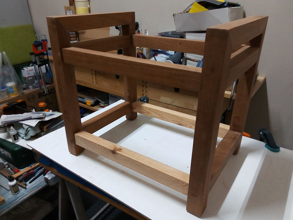

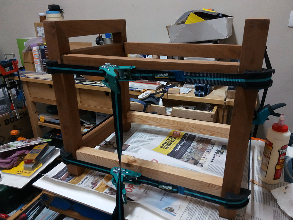

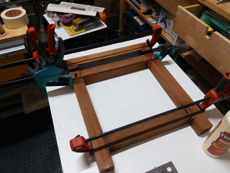

Bueno, pues una vez terminadas las cajas, ya esto estaba casi acabado. Me quedaba premontar para comprobar que todo encajaba bien, encolar y esperar las 24 horas de rigor :laughing: (seguíamos sin prisas :wink:):
Premontaje, parece que la cosa no va mal :thumbup:
Encolado.

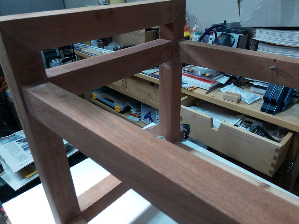

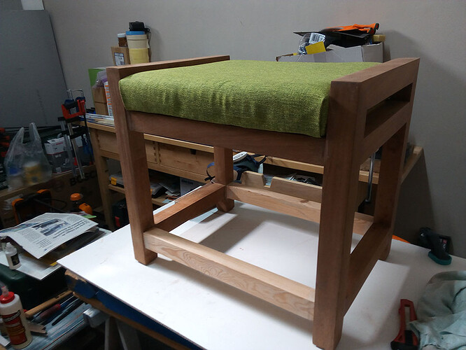

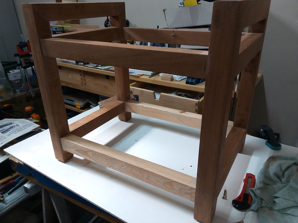

Resultado final. Los cáncamos o alcayatas o como se llame en cada sitio, que se ven en los travesaños son para fijar el asiento. A través de ellas se pasan unos tirafondos que agarran en la base del tapizado y listo. Sólo lleva dos.
Al final me quedé con las ganas de hacer el acabado jajaja!
Buenos amigos, pues esto es todo. Cualquier comentario, sugerencia para futuras ocasiones, consejos, aclaraciones, alternativas, etc., serán bienvenidas. Es la primera vez que desarmo un mueble por completo para recomponerlo de nuevo y salvo por todo el polvo que tragué (es una forma de hablar, tenía en todo momento mi máscara con filtros para polvo fino), me resultó una tarea entretenida e interesante. Algo parecido he hecho con puertas viejas y alguna ventana, pero sin llegar a desmembrar todo en piezas para volver a montarlo de cero.
Siendo objetivo, la reparación de las zonas dañadas hubiera quedado infinitamente mejor empleando la técnica que nos comentaba el compi jdfer de hacer injertos de madera con las formas oportunas, que la aplicación de la masilla. También hubiera sido factible hacer esas piezas nuevas o sanear la zona retirando lo dañado y añadiendo luego madera nueva, pero bueno, no quedó mal y para ser la primera vez me doy por satisfecho :slight_smile:

Sí, las cajas las hice 100% con formón y martillo de nylon. Al principio pensé en hacerlas con la fresadora, pero luego me entusiasmé con la idea de hacerlas de forma manual y me puse a ello.
Me resultó entretenido y muy satisfactorio, aunque en realidad no tardé mucho porque sólo tienen un centímetro de profundidad (10 milímetros y medio para ser exactos, que es medio milímetro más que las espigas). No les di más profundidad para no llegar a las cajas de las espigas de los otros travesaños (los de los laterales del taburete) que como eran más largas hubieran “tropezado”, así que poco a poco fui haciendo el vaciado y comprobando con una regla metálica.
