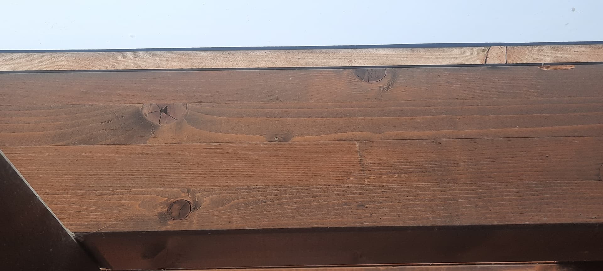

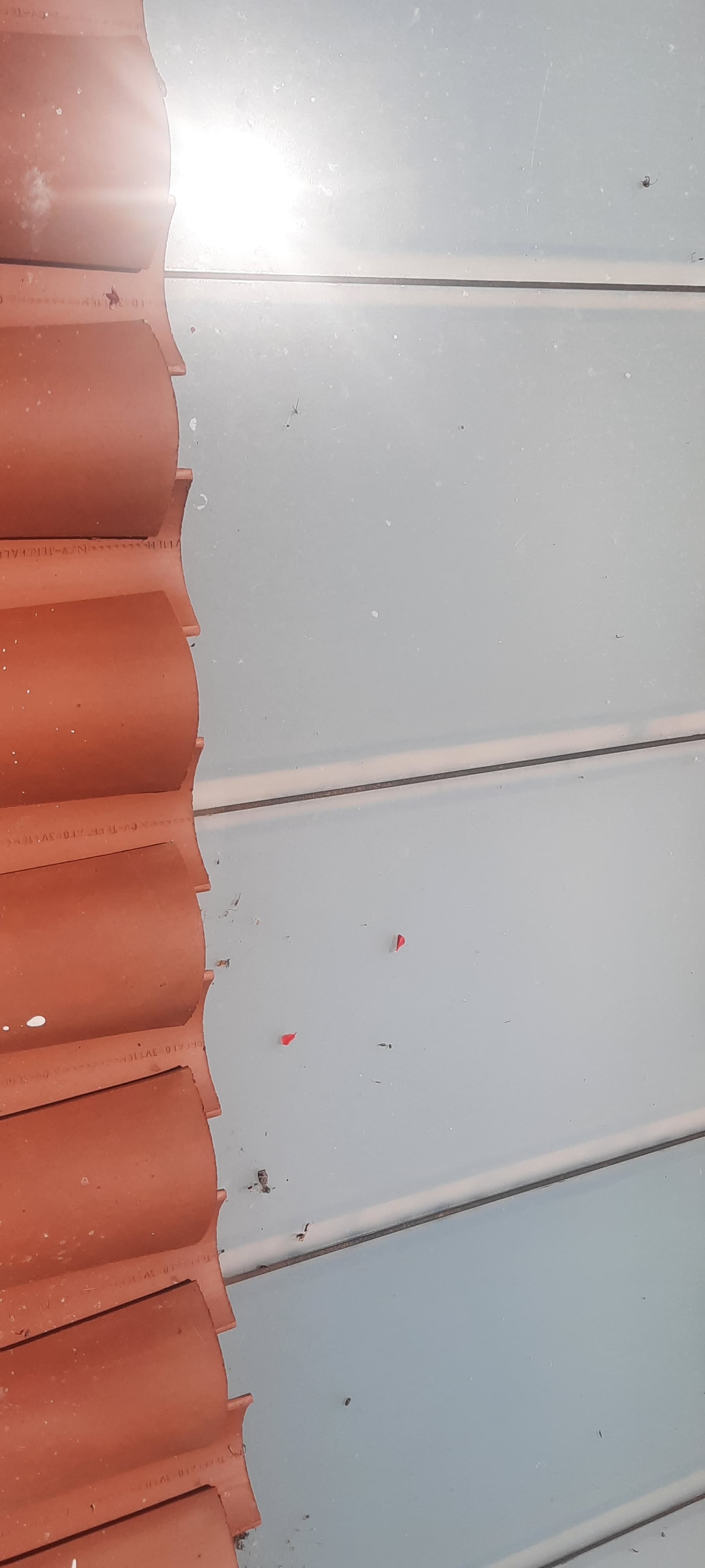

Vista por arriba del vidrio sellado
Vista por debajo, vigueta, lamina de neopreno y vidrio
