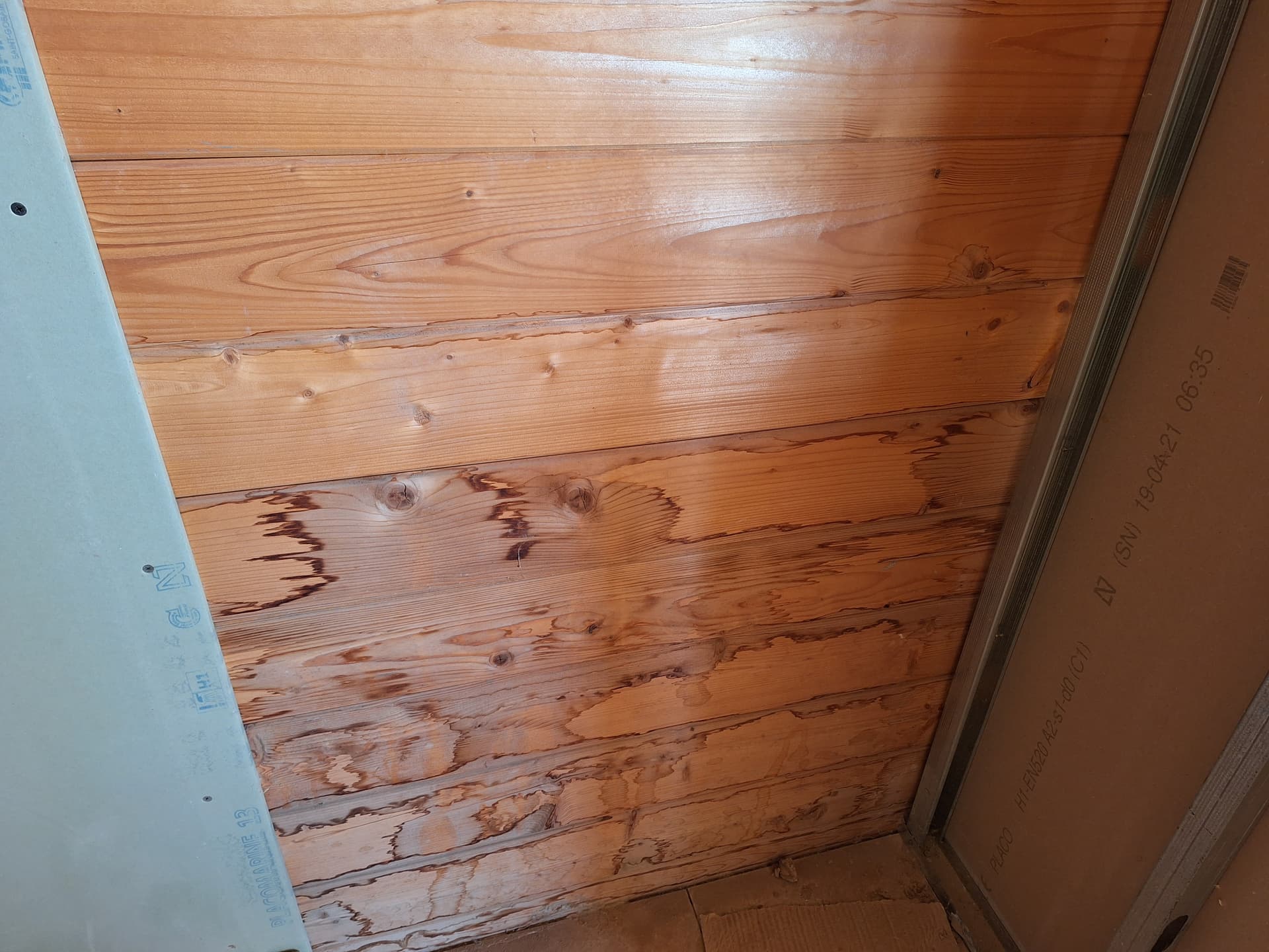

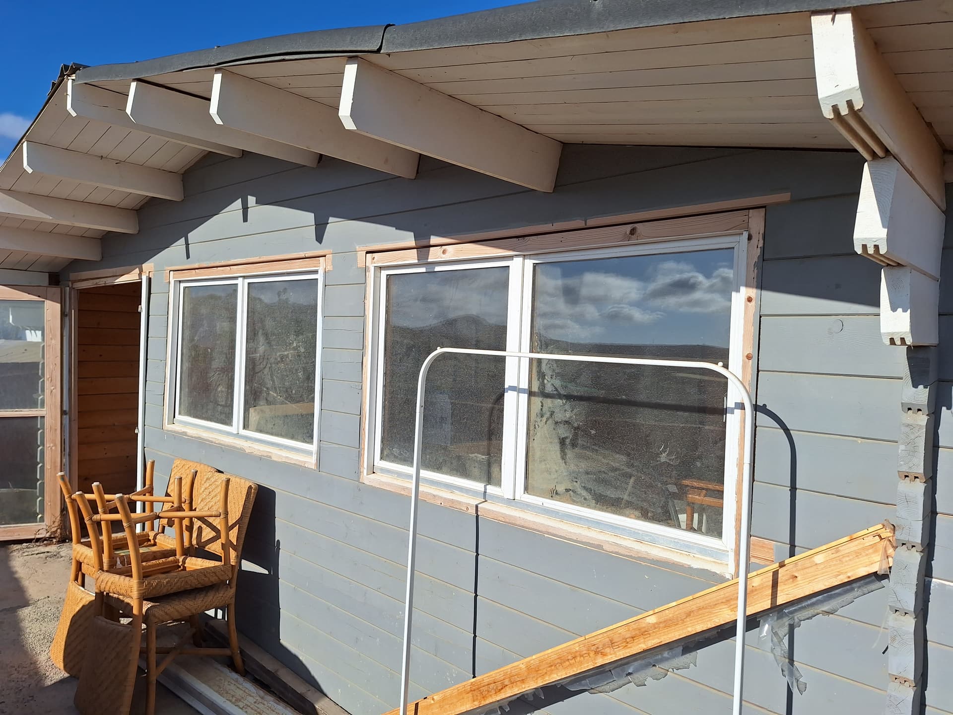

Esta es la caseta en cuestión, no se si el agua esa entrando entre las lamas o esta subiendo del suelo
Yo nunca escribo dando consejos porque no sé nada de prácticamente nada, pero viendo el grosor exterior con el doble machihembrado( desconozco si se dice así o hay otro término), sumado a las manchas de dentro, yo me inclinaría a pensar, que es un problema de cubierta.
No necesariamente tiene que manifestarse en el punto donde entra, el agua es muy puta.

Es un punto débil de la estanqueidad y es lo que se ve en la primera foto que has puesto.

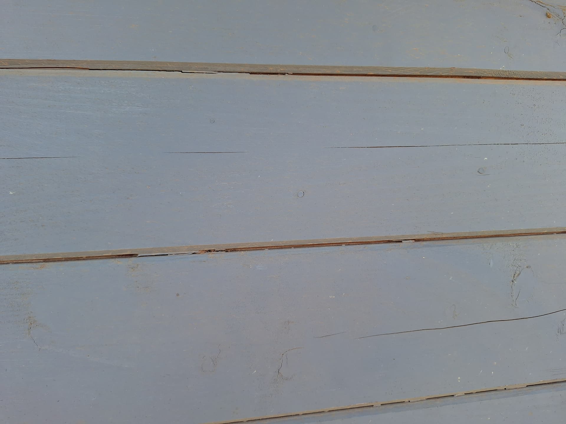

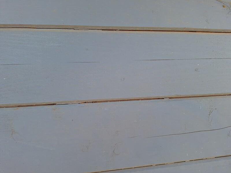

En la tercera fotografía, yo diría que se trata de una filtración por las juntas horizontales. O que va corriendo el agua por la junta, desde la esquina y hasta que encuentra salida.
Veo difícil que una filtración por la cubierta pueda afectar tanto a las cinco hiladas inferiores, sin afectar a las superiores, como se ve en la foto.
Lo que sí que haría yo es parar de poner Pladur® hasta haber solucionado el problema de las filtraciones, así sólo las esconderás, no las solucionarás.

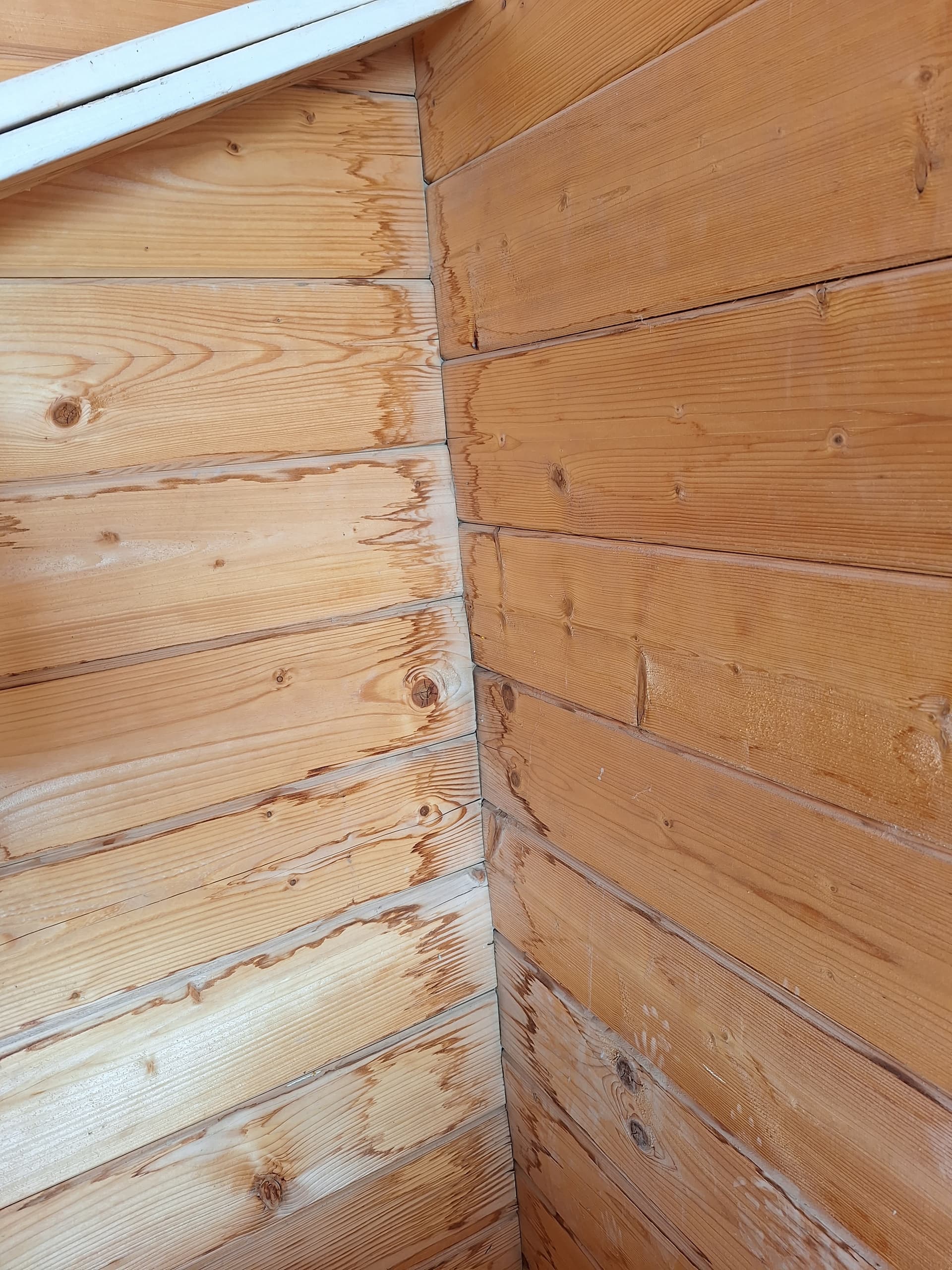

Yo creo que el agua te entra por las uniones a media madera en la esquina y luego va corriendo por el machihenbrado…
Esas uniones las he visto hacer en videos de montadores de casas y les ponen una especie de goma para que no entre agua. Seguramente las has montado sin sellar esa union a media madera.
Ahora si es asi no te queda otra que cojer unos tubos de sellador e intentar sellar toda la esquina por el exterior. Tarea de paciencia ahora
Gracias por el consejo, si lo primero que comprobé fuer la cubierta pero no tiene ningún tipo de filtración, creo que me decanto mas por las uniones entre lamas y las esquinas. Al volver a montarla no puse nada entre los troncos como me comentas, seguramente sea ese el problema.
