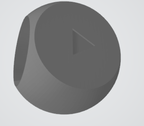

En la válvula, los bearing
tengo que escalarlos porque no entran en el inserto del elemento rotativo,
y además ele eje de giro de dichos bearing queda a presión en la carcasa de la válvula
generando mucha resistencia al propio giro.

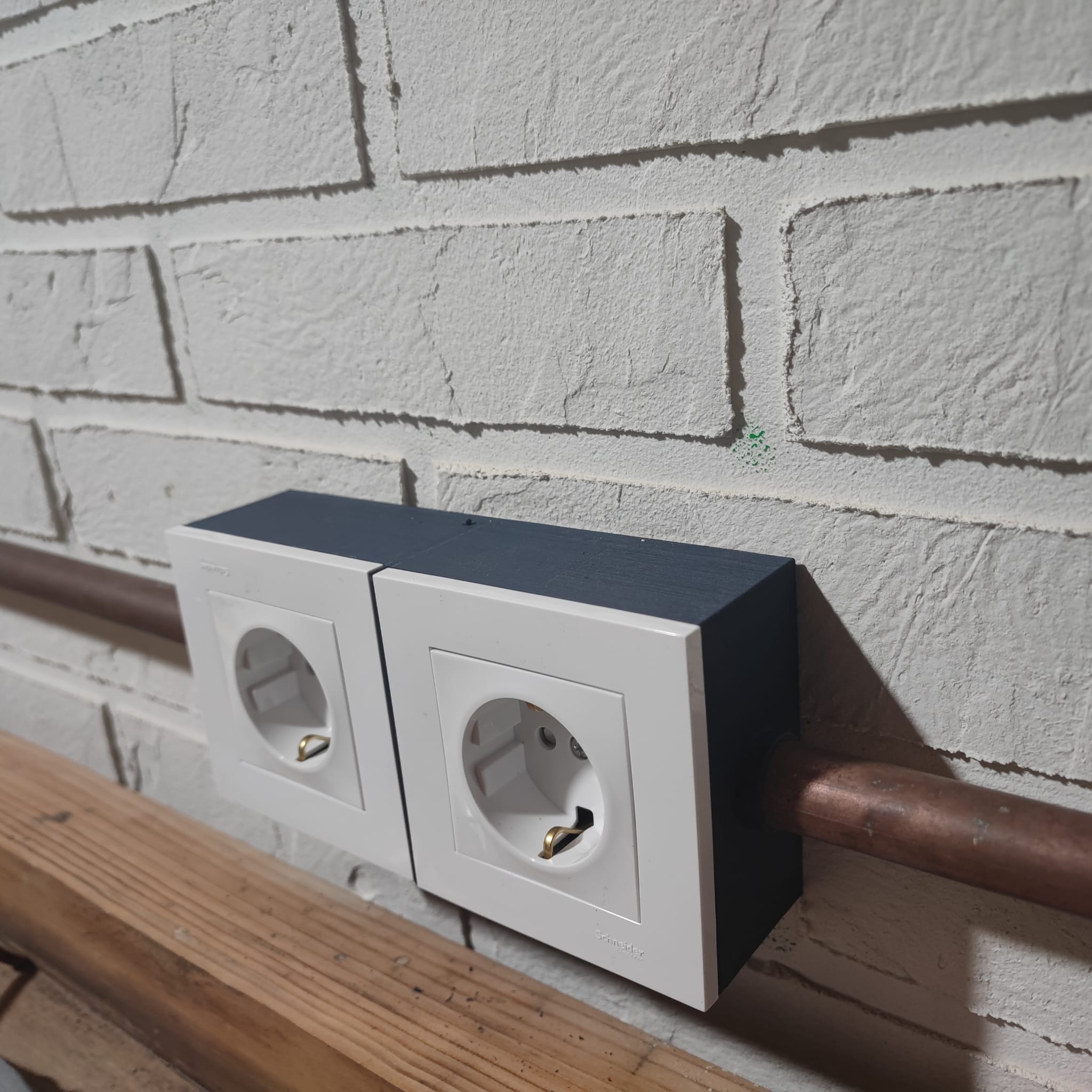

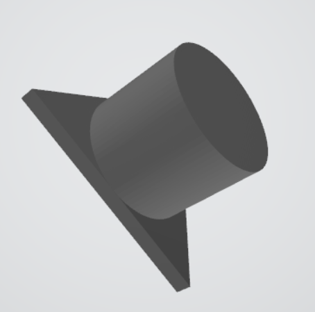

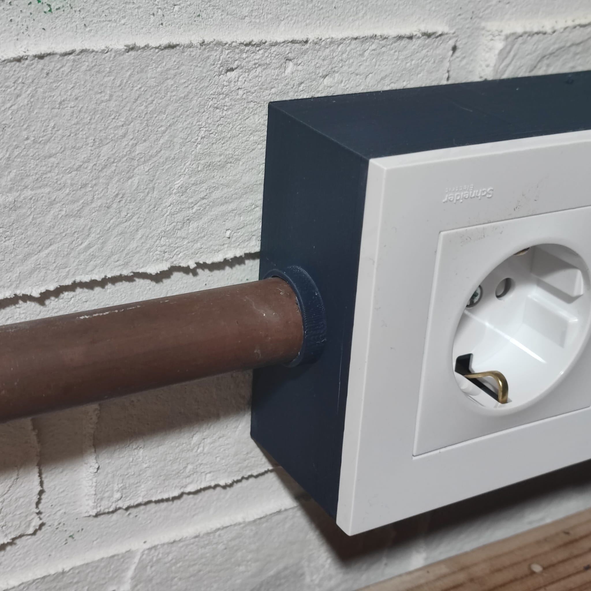

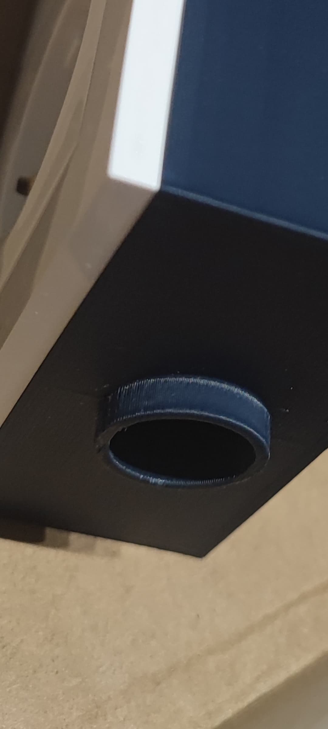

En las cajas de mecanismos,
He diseñado las salidas para tubos de cobre de 18mm de diámetro, pero el diámetro real impreso ronda los 17,5mm, que sumado a la tolerancia del tubo de 18mm hace imposible su encaje. El PLA es frágil y poco flexible, y no puedo forzar la entrada a presión. Lo solucionaré lijando el interior pero no deja de j****rme tener que retocar.

Sí he tenido algún problema. En particular en la válvula que comentas, me parece que el diseño no está del todo pulido porque entre que el triángulo no entra del todo bien y que la “muesca” donde debe encajar tiene muy poca profundidad, es muy complicado que encaje todo y luego gire.

Gracias Jor1. Sí, desde luego la lija no es la solución óptima. En este caso, al ser un diámetro interior, toleraba una acción más o menos radical. He lijado con el tambor de la Proxxon, y he conseguido ganar esas décimas sin penalizar el diseño ni la funcionalidad.

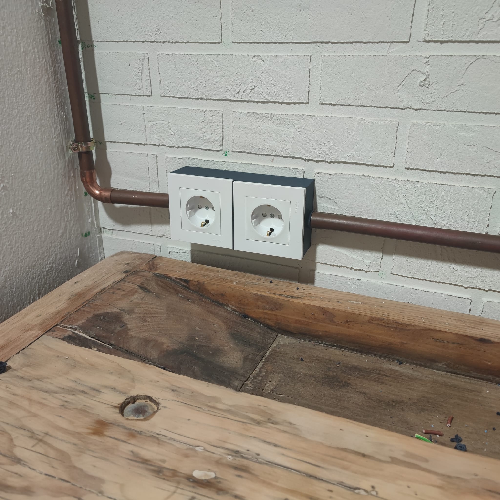

Así están quedando las cajas.
Enseguida notas cómo el calor afecta al PLA, reblandeciéndolo. Y por supuesto, si fuese zona vista quedaría muy feo.
Para ser el primer proyecto…:ok_hand:t4:

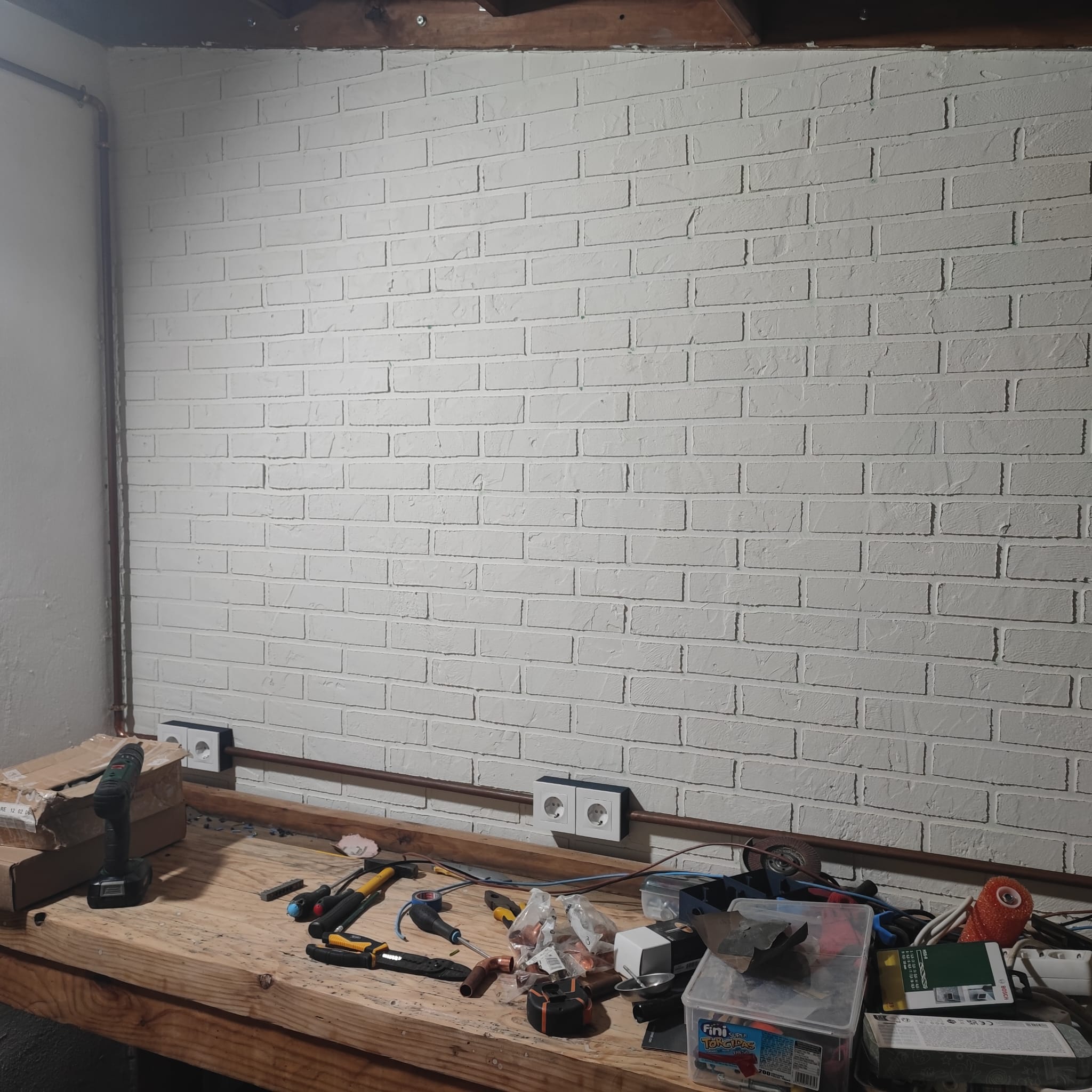

El tubo de cobre es por algo especial…???
Decoración industrial…
Como dice Icalero, es solo diseño. Cierto es que ya tenía tenía los tubos desde hace años, de otro proyecto, con lo que no lo he tenido que comprarlos. Pero ese no es el motivo, es sólo estético.
Ya, pensaba que se trataba de algo como apantallamiento o asi, como veia que es mas trabajoso el meter los cables y por otro lado mas caro, me pico la curiosidad.
