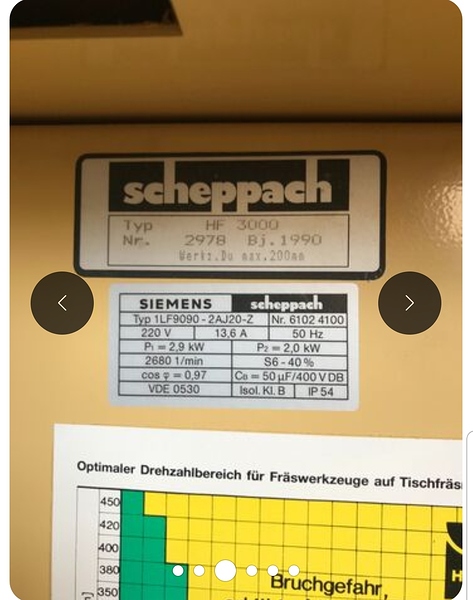

Se ve una placa que 220, pero no se es tri o mono, y a cual de las tres pertenece, ya que las fotos lían un poco.
Es monofasica, lleva condensador, se puede leer 50 uF.
No obstante parece que es original, y eso es muy bueno ya que para casa te viene mejor que uno trifasico, te ahorras el inverter.
Tambien te ahorras el ruido y las vibraciones porque el motor mio era acoplado con varillas roscadas.
La adaptacion de fabrica del motor es la adecuada, el mio es de patas (no recuerdo el nombre de la configuracion de las carcasas).
