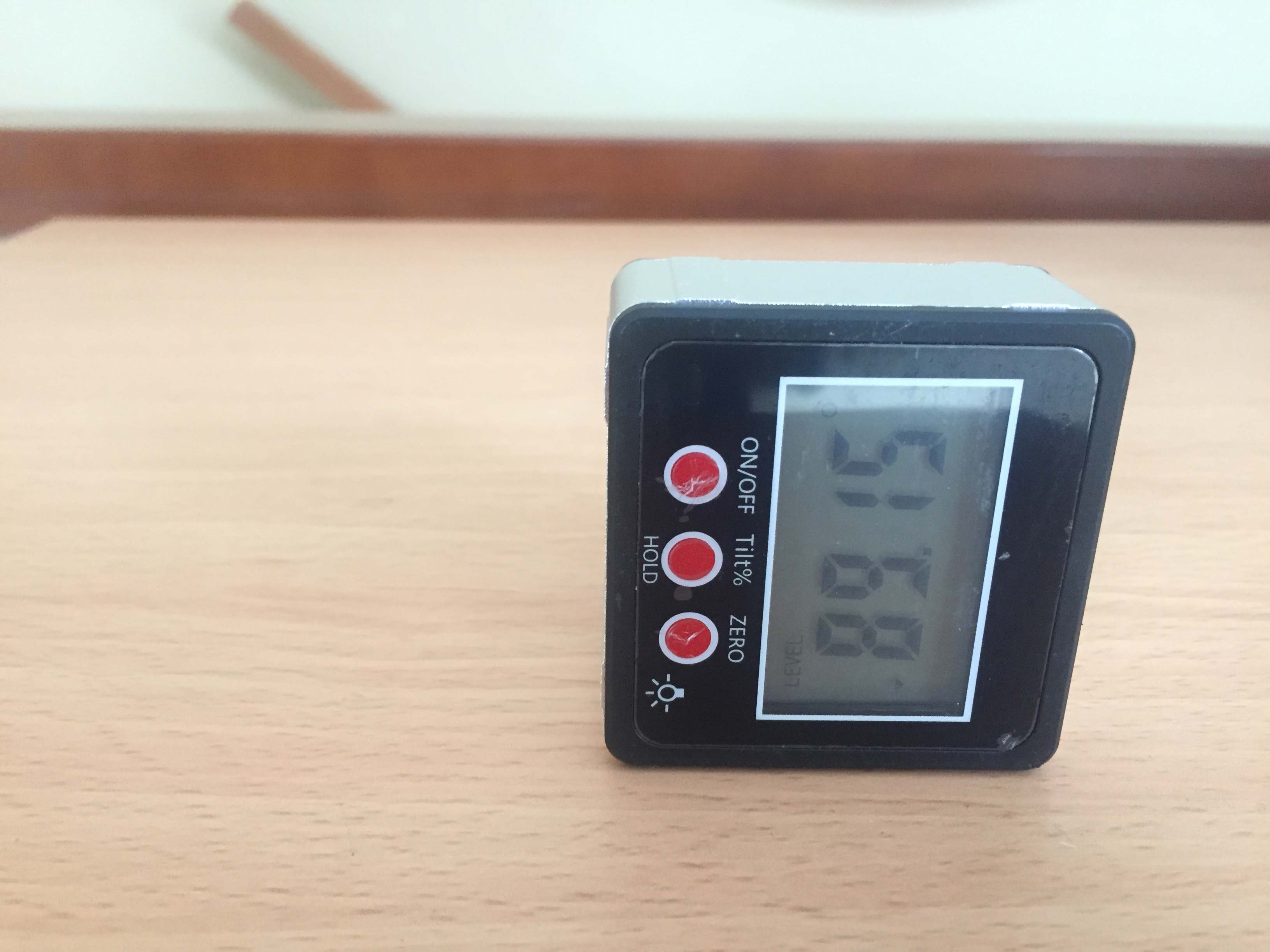

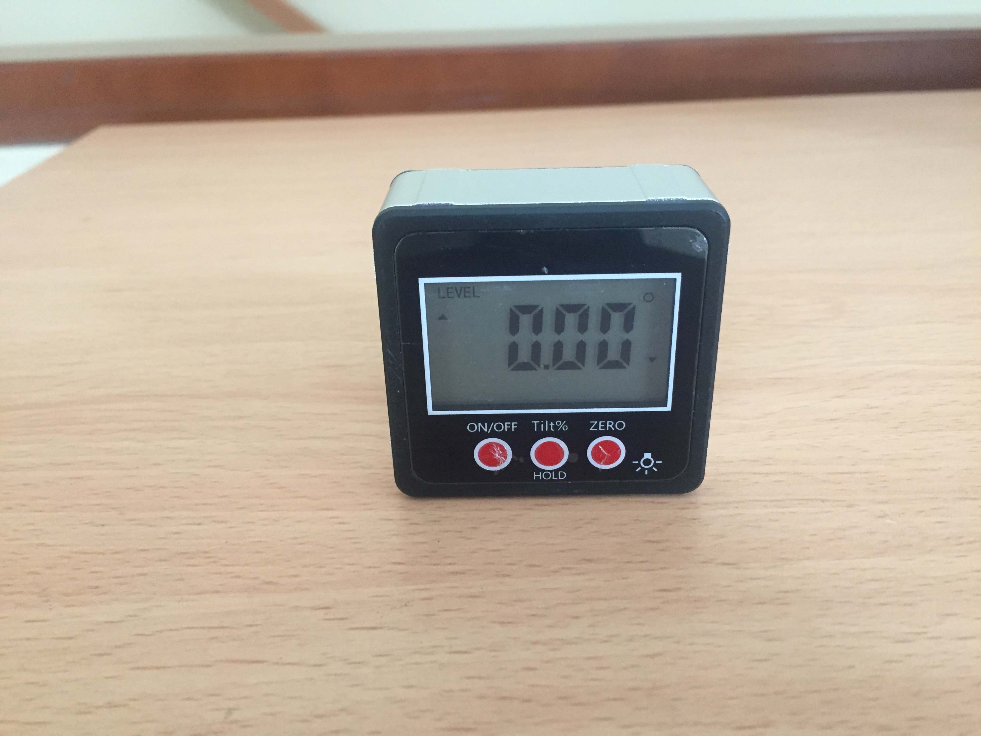

Enciendo el artilugio, lo apoyo en una mesa cualquiera y marca 0,15º. Hasta ahí normal si la mesa no está del todo nivelada con respecto al suelo.
A continuación, lo pongo a cero sin moverlo de ese sitio de la mesa y una vez se estabiliza en 0º, lo giro 90º y lo dejo quieto en el mismo lugar de la mesa, por lo que debería marcar 90º. Pues no, marca 89,15º o similar según la mesa y lo mismo ocurre en otras tres mesas distintas que tengo por casa.
No sé si estoy haciendo algo mal o el artilugio es muy impreciso y toca devolverlo. Si lo hubiera probado directamente en la sierra de mesa estaría comiendome la cabeza y reajustando la sierra, pero creo que esta prueba previa que he hecho es lo que toca hacer por lógica para saber la exactitud que tiene el aparatito.

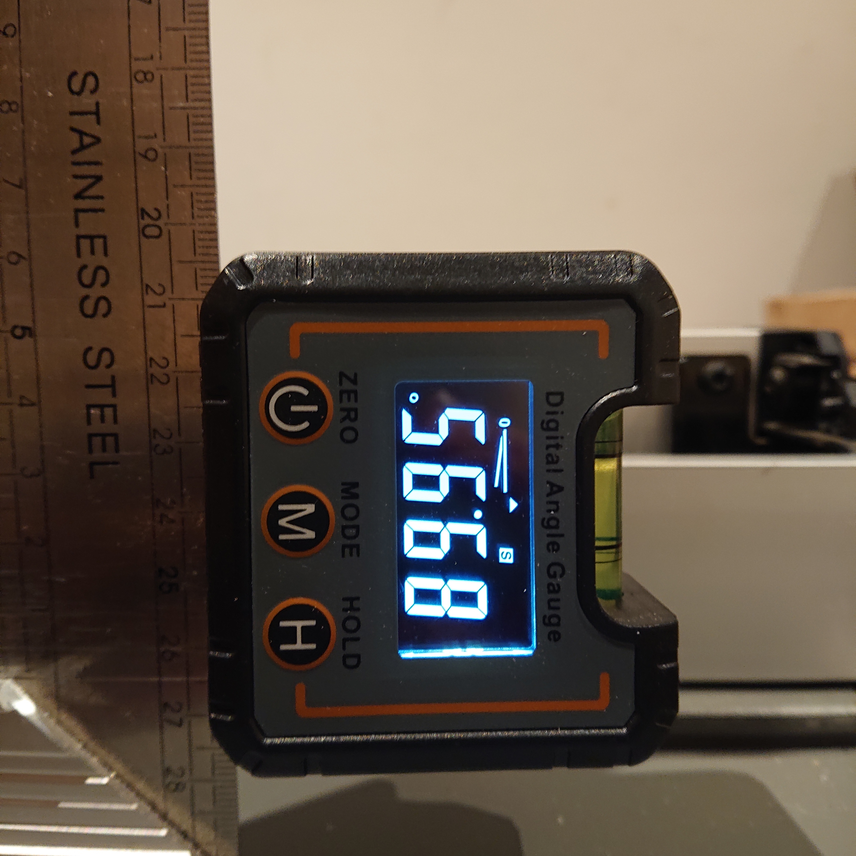

Haces mal, asi te mide error de chasis.
Lo suyo es que lo que apoya, apoye en la superficie a medir.
Por ejemplo, en una escuadra.
Asi.
Ok, lo probaré, aunque ahora no estoy en el taller y no tengo una escuadra donde hacer la comprobación. Creía que mi prueba era lógica, pero más logica es tu respuesta respecto a que me está midiendo el error del chasis.
Y aun asi, al colocarlo en la escuadra, has de mirar que la referencia de apoyo sea la misma.
A veces donde va el imán, queda un poco mas hundido que el propio plástico, y eso ya te puede hacer fallar la medida.
