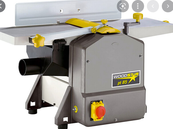

estoy buscando donde poder encontrar piezas para mi cepilladora regruesadora marca Wood S1 R pt 85 , necesito correa de trasmisión y posiblemente cuchillas, si alguno tenéis esta maquina y sabéis os agradecería me indiquéis donde puedo comprarlas.
Hola Rafa, bienvenido.
Si tu cepillo regrueso es éste
es un cepillo fabricado en china bajo muchas marcas diferentes (Einhell, Zipper, Schepah, Lombarte, Bridgewood y un larguísimo etcétera) pero en esencia son todos iguales, por lo que es fácil encontrar los repuestos que comentas. En la correa vienen unos números que te servirán para encontrar la referencia ( fijate en el numero de dientes o “labios que tiene” porque las hay de tres y de cinco dientes, siendo el mismo largo) y las cuchillas lo mismo, busca cuchillas repuesto cepilladora Einhell, por ejemplo y encontrarás.
Por cierto, la marca del tuyo es Woodstar
Yo tuve una parecida la correa la compre en una tienda de recambios de coches
