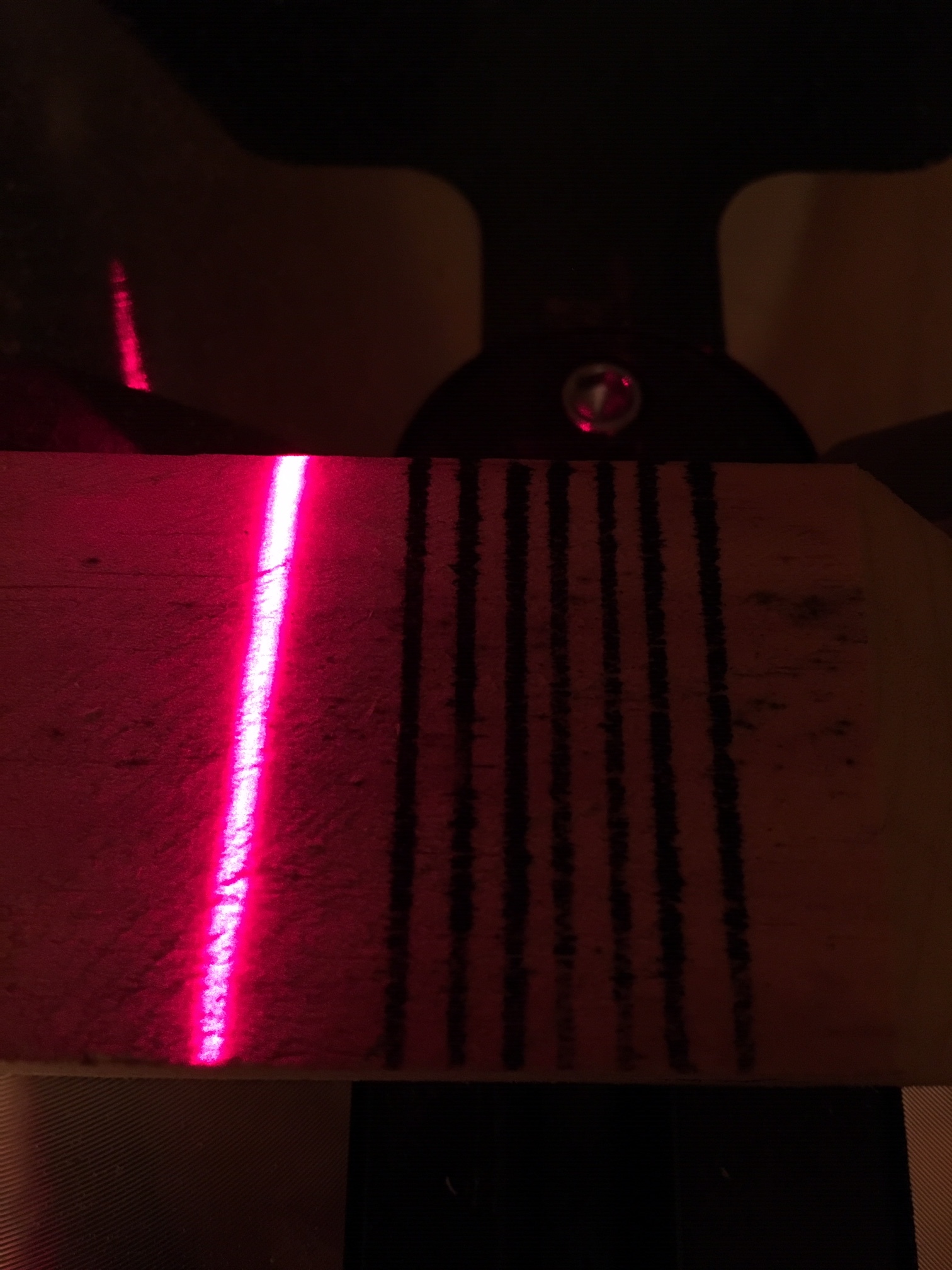

Hola, me acabo de comprar una Bosch PCM 8S y no viene ajustada, el inglete no lo hace bien. En las instrucciones no viene nada sobre el ajuste y no encuentro videos en youtube que hablen de estos ajustes.

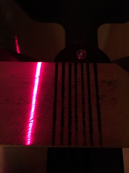

os adjunto una foto de un inglete vertical a 45º para que veias de lo que hablo, las lineas estan hechas con la escuadra para comparar.
Alguien lo ha hecho? Gracias
Lo que yo hago cuando compro una ingletadora:
1.- Checar con una regla metálica, o la base de un nivel metálico, que la base no esté cóncava.
2.- Checar con la misma regla que las guías estén alineadas.
3.- Checar con la escuadra que la base y la guía estén a 90°
4.- Pongo una escuadra en forma horizontal en la base, la parte corta la pego a la guía y bajo el cabezal para ver si la parte larga de la escuadra coincide perfectamente (librando los dientes del disco) con el cuerpo del disco. Hago lo mismo del otro lado de la guía.
5.- Para verificar que el disco corta a 90° puedes hacer una marca de lápiz en la parte superior a todo lo largo de un listón de unos 2,5cm de grosor. Corta el listón a la mitad, ahora toma un pedazo y gíralo para que la parte con la marca quede abajo, une las partes y observa si hay espacios en la unión, Si lo hay el disco no está a 90° con la base, usa una escuadra entre la base y el disco para verificar.
6.- En el caso de los cortes a inglete (el cabezal inclinado) puedes usar una escuadra isósceles del juego de geometría. Inclina el cabezal a 45° y le pegas el lado de la escuadra que está a 45°, checa que pegue bien con el disco. Los ajustes para este problema se hacen con un tornillo que sirve de tope al inclinar el cabezal.

Las comprobaciones contra el disco procura hacerlas en varios puntos girando el disco para asegúrate de que está recto y no tiene alabeo, así evitas medidas erróneas si esta un poco doblado.
