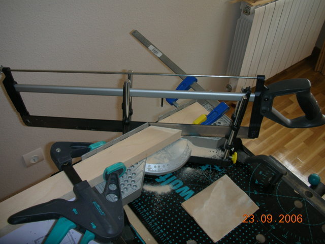

Yo tengo la stanley. Se puede desmontar con llave allen y se guarda en su cajita en el trastero. Me cargué la hoja cortando aluminio de un copete de cocina pero los repuestos los encuentras fácilmente.
Así es montada:
Los ingletes solamente en un plano. Es decir, no se inclina para hacer combinados.
La altura, por ejemplo de un rodapies, como mucho a 8 o por ahí, a más se empieza a salir de las guías. El ancho igualmente como máximo a unos 20 cms, ya más un poco incómodo, se sale de la base y la hoja no daría.
