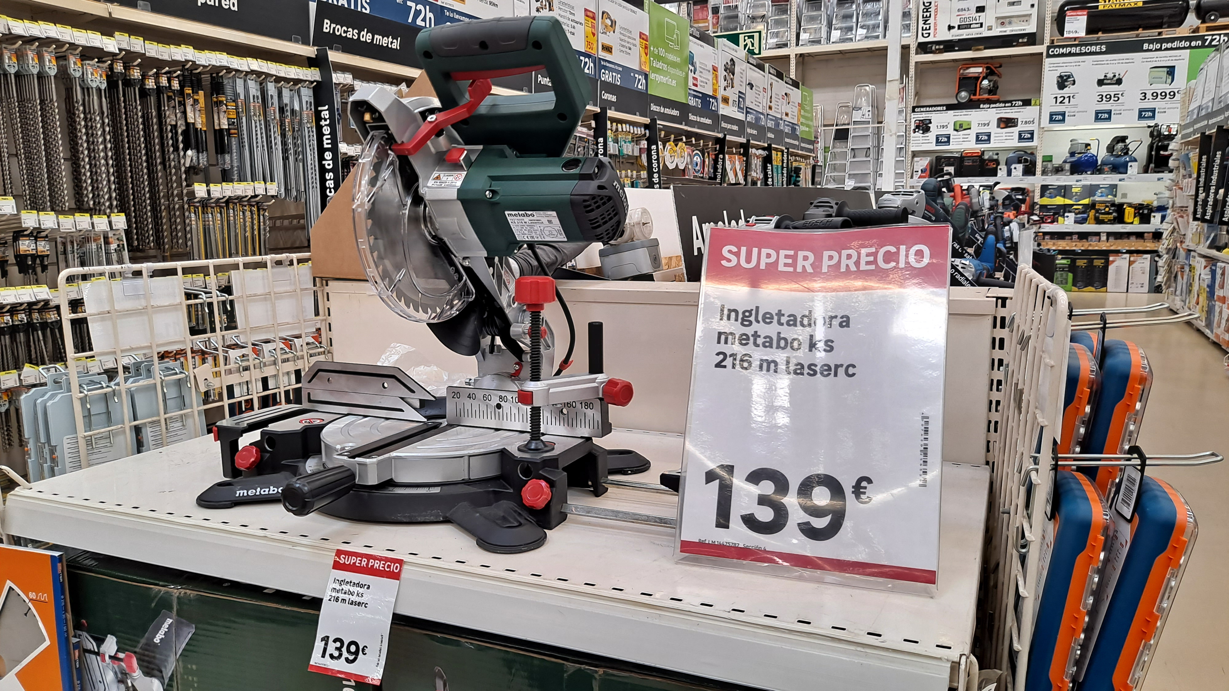

Justo está la 216 en oferta en LM…
EDITO: Perdón, fui demasiado rápido. No es la de guías telescópicas…
aún asi en su categoría es un oferton ! Claro para quien necesite esas cualidades… A ese precio yo me olvidaria de stayer, einhell o dexter…
