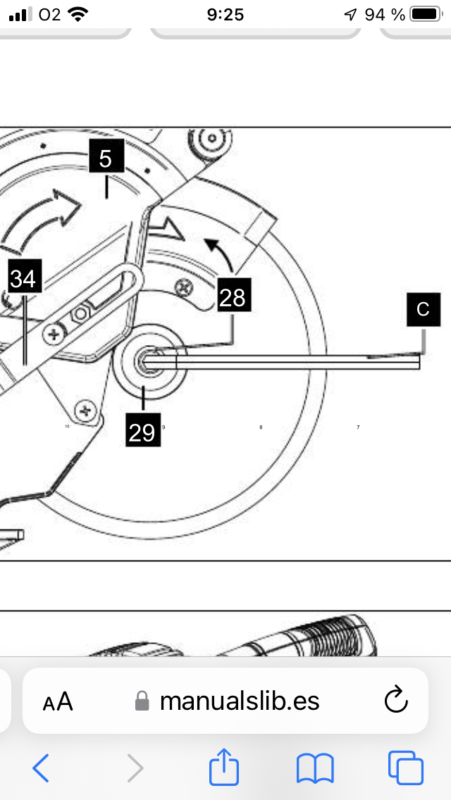

Buenas, me está costando mucho sacar el tornillo que sujeta el disco, y ya no se si es que va al reves de como pienso, es un tornillo normal? se apreta como cualquier otro tornillo? o va al reves?
Por lo general las máquinas de corte que funcionan a alta velocidad: ingletadoras, sierras de mesa, radiales de mano, rotalin o radial recta o pirulo, etc … La rosca aprieta “sola” porque el apriete lo tiene en sentido contrario del giro de la máquina por eso afloja a derechas porque el giro del disco es a derechas…

Lo ideal sería de alguien que tuviera esta máquina y sepa seguro en que sentido va, para no forzar mas el tornillo, que ya creo que esta algo mal.
Pero yo segun entiendo en ese grafico (lo tengo igual en los manuales) gira a sentido izquierdo, osea que como cualquier tornillo normal.
Afloja a derechas y aprieta a izquierdas. El apriete es al lado contrario al sentido de giro.

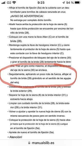

A ver que nos entendamos. El manual de tu máquina, dice claramente lo siguiente: “seguidamente, aplicando un poco mas de fuerza, aflojar el tornillo de brida (28) girándolo en el sentido de las agujas del reloj”.
Yo creo que está bastante claro, ¿no?
Si, esta claro, pero como no salía de ninguna forma de ahi mi duda, si yo lo estaba interpretando al reves, gracias
