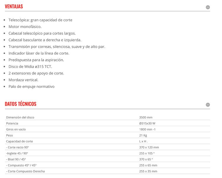

Así que buscando ingletadora telescopica, con disco grande, a ser posible laser y regla de ayuda al cortar, he dado con la Stayer SCR315W. Por 358€ puesta en casa y comprada en España.
Alguién conoce esta máquina???
Qué os parece??
Lo único que hecho en falta es el tope de profundidad.
No es una marca de las mencionadas atrás, pero tampoco la considero una chinorra de baja calidad, no??

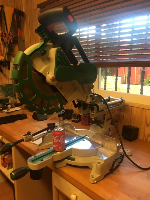

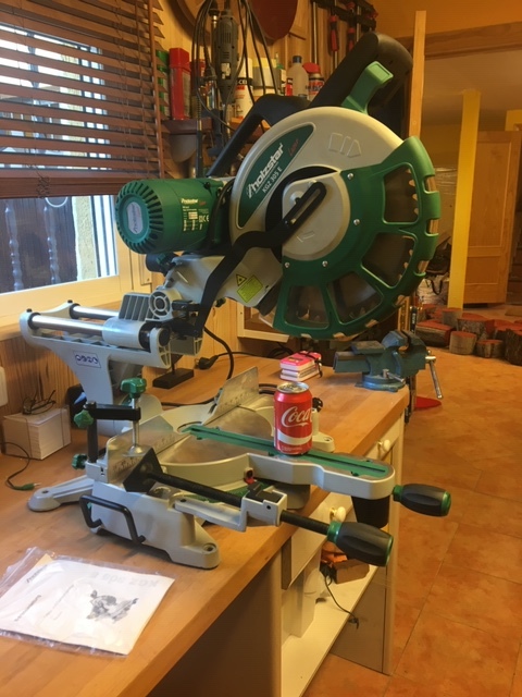

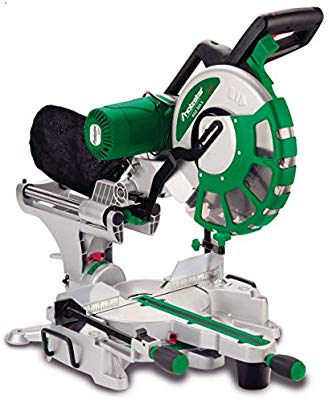

Hola yo tengo una HOLZSTAR KGZ 305 E, el disco es de 305. El motor es de 2kw. Tiene una zona muy amplia de corte. La he utilizado tres veces contadas.
Es una máquina muy robusta, y una vez está bien calibrada los cortes sales perfectos.
A mi me pasa al contrario, compre esta pensando que haría cortes grandes y posiblemente la venda para comprar una más pequeña. Los cortes grandes los hago con la motosierra eléctrica y suelen ser troncos para tornear.
Hola, gracias por el enlace. Tiene muy buena pinta.
¿Qué tuviste que calibrar?¿se desajusta con facilidad?

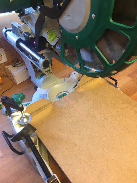

calibrarla me refiero a ajustarla para que la guía horizontal cuando marca 90 grados sean 90 grados y en vertical lo mismo, de fabrica venia bastante bien pero no era exacto al 100%. Con el laser ídem, ajustarlo para que marque exactamente donde va el corte, se hace con un destornillador.
Es una operación que lleva 10 minutos, después de calibrarla hice algunos cortes de prueba, y hace poco tuve que cortar escuadras y va perfecta. No la he utilizado mucho más.
El arranque es suave y los engranajes va con polea. Se desliza muy bien.
Si tuviera que destacar algo sería la robustez del conjunto

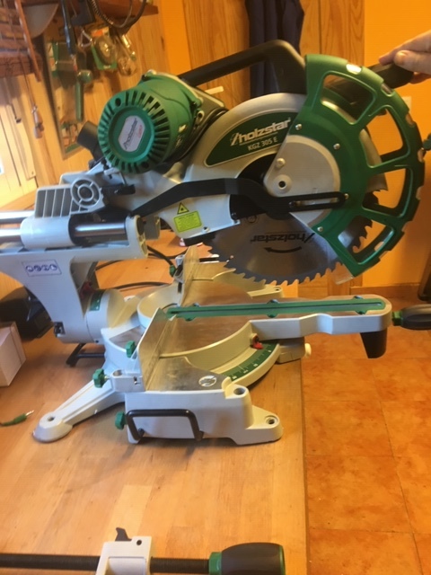

Algunas fotos para que te hagas una idea del tamaño
Muchas gracias por las fotos Jose, y por las explicaciones.
