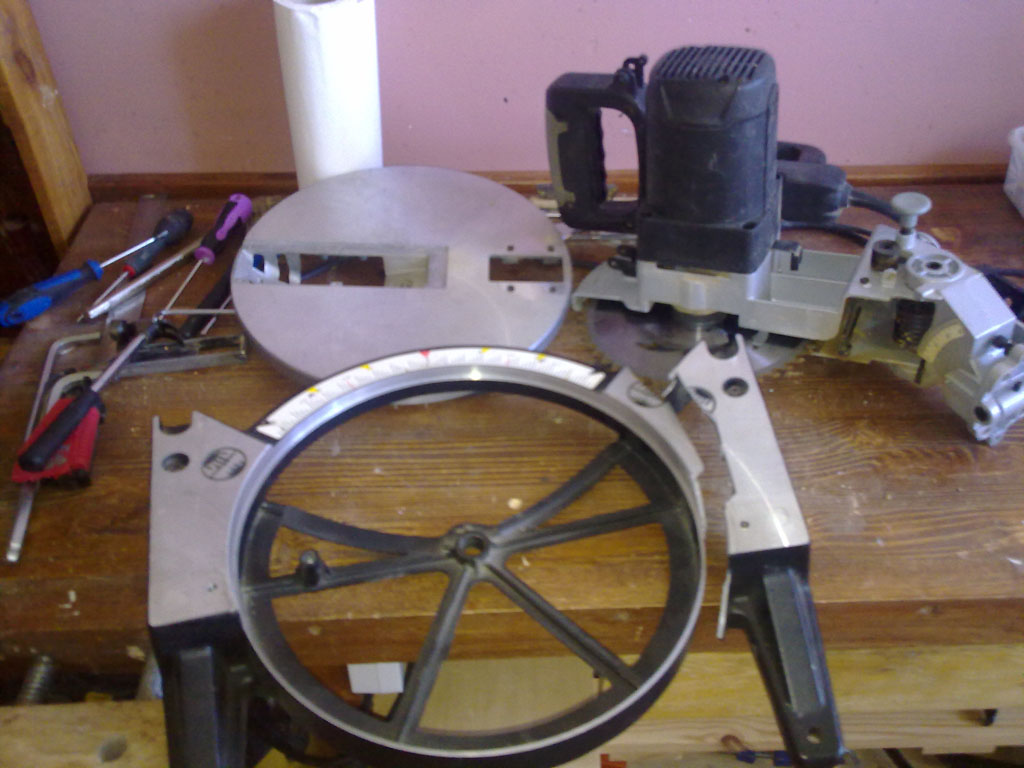

Yo soy electromecanico y ya le he hecho a la de aldi que va mucho mejor miles de ajustes, he quitado holguras en el rotor, en la reductora, puesto miles de disco y nada.
Despues de para hacer un corte tengo que ajustar con la escuadra de la escuela pero en buena el angulo de 45ª tanto a derecha como a izquierda, no lo señales en la mesa pues en ese cote puede ir asi y en otro variar unos mm
ajuste que este perpendicular el disco con la mesa, los cortes 10 de cada 1 salen mal y uno puede salir bien
me refiero sobre todo a que esten a escuadra perfecta pues es mas dificil de que me lo haga bien a que me toque la loteria, los biseles para los galdes mejor ni hablar, Yo amarro la pieza con el prensor y todo, pero nada, ya os digo que ya solo me falta tirarla por el balcon.

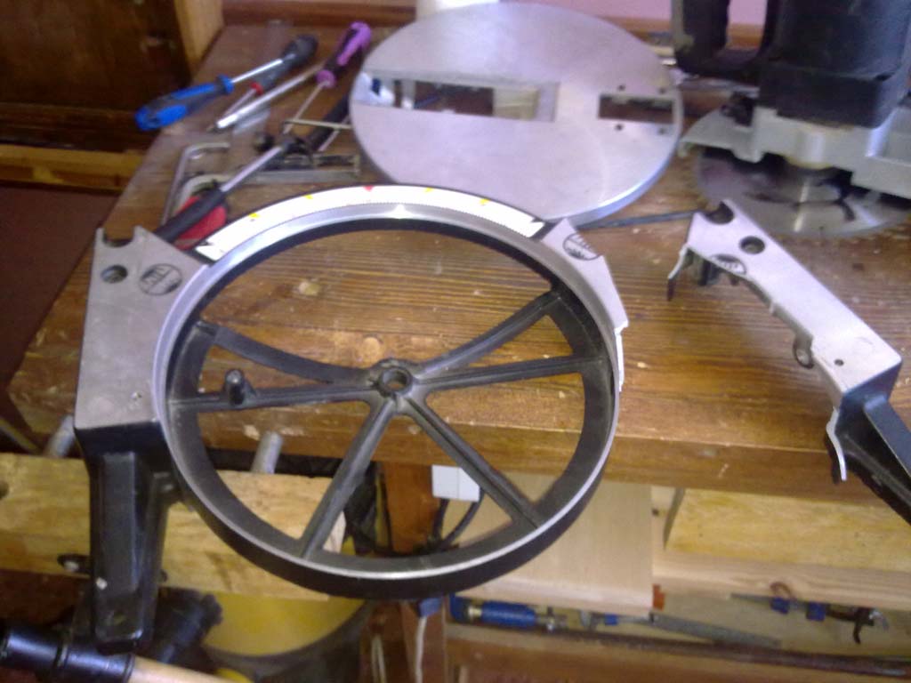

Hola a tod@s, al final la he liado con la ingletadora pero bien liada jajajajajaja, me he propuesto ponerla fina y mira que la he desmontado veces, calibrado el motor para que no desplazada el disco, ect… y no me di cuenta que el la bancada o chasis estaba el problema. No estaba perfecto estaba como combado de algunos lados o como si fuera torcida, normal por 50€. como la vida es de los valientes a pesar de ser calamina he intentado rectificar esos fallos, hasta que el final la he reventado.
No pasa nada, tengo la columna del disco y motor y sistema de subida y bajada al se podra hacer digo yo, aunque sea una mesa de aglomedaro acoplando el disco que gira de la maquina o algo por el estilo.
Creo que no habra problemas y maxime haciendo el abujero con la fresadora sale perfecto pero claro mi pregunta es si lo hago en DM o aglomerado puede sufrir desgastes y por eso no me hepuesto manos a la obra.
He estado buscando por internet pero no he viosto nada en madera y nira que hemos visto gente que se hace sierras de cinta, regruesadora, cepilladora, lijas de bandas en este noble material. Os rogaria que si alguien ve algo curioso que me informe pues algo debe de existir por ahi, Saludos a tod@s y al final creo que esa maquina cortara mejor que la virutex ![]()

pero si quieres entretenerte un poco… lo tienes facil,recortas la parte circular donde se te ha rroto y le quitas la otra pata,te haces una base com DM y con la freadora le haces la forma en el DM para empotrar el conjunto y sobre el dm mecanizas para ponerle las guias.
Pienso que la base donde se aguanta todo es demasiado endeble .
