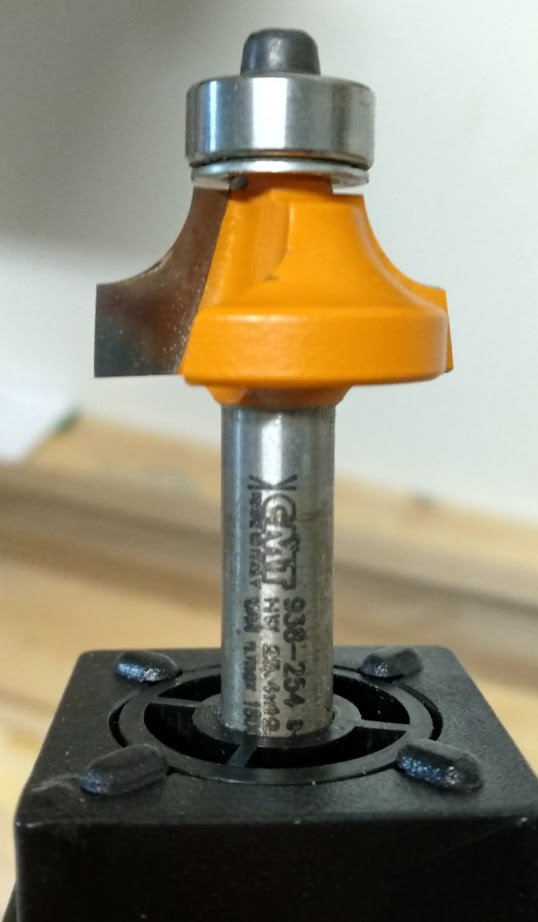

En algunas fresas hay una marquita como una “K” que indica la profundidad recomendada:

Sin embargo, yo veo mas razonable que dicha marca indique el mínimo a introducir por seguridad;el resto que queda hasta el fondo de la pinza si se introduce solo va en contra del corte util de la fresa.
Asi lo veo yo.
Pues… es verdad que lo de la marca no está claro del todo. La foto de la fresa CMT que puse antes es mía, y en el manual que viene con la fresa dice también lo de meter como mínimo 3/4 de la longitud. Pero la marca K no está a 1/4 ni de lejos. O sea, si es el mínimo está mal la marca o las instrucciones (que puede ser, desde luego).
No he encontrado una explicación de fabricantes de fresas que lo aclare. En algunos manuales de fresadoras sí dicen que se meta exactamente hasta la marca, pero también puede ser porque traen una fresa de muestra en la que lo simplifican así.
Pero sea marca de profundidad mínima o de recomendada, si se mete justo hasta la marca está bien
