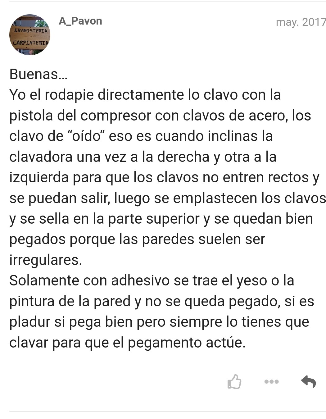

He buscado en google “punta de orejas” y los resultados son algo turbios
Ya van unas cuantas veces que al escribirlo se me hace raro.
Gracias.
Lo correcto es “puntas de oido”.
Aprendi la palabra en castellano en el foro, pero pase de oído a oreja :man_shrugging:t3:
