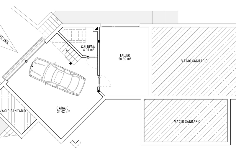

Hola, en breve comenzaremos las obras de una nueva casa, el taller irá en el garaje y había pensado dejar la preinsralacion de los tubos de aspiración ocultos en la pared, ¿ alguna sugerencia en cuanto a diámetros y material ?, había pensado en tubos de PVC, el aspirador irá ubicado anexo al taller en el cuarto de caldera.

P.d. Plantéate si te cabe el coche en lo que llamas taller, y usas el garaje de taller, que es mucho más grande . Yo lo haría si pudiera. Los talleres siempre se quedan pequeños, y eso que el tuyo no va a estar nada mal.

Espero que no se quede pequeño, pero si así fuera el vacío sanitario adjunto tiene unos 55m2 diáfanos para añadirle al taller posteriormente, otro cantar será llenarlo de herramientas
