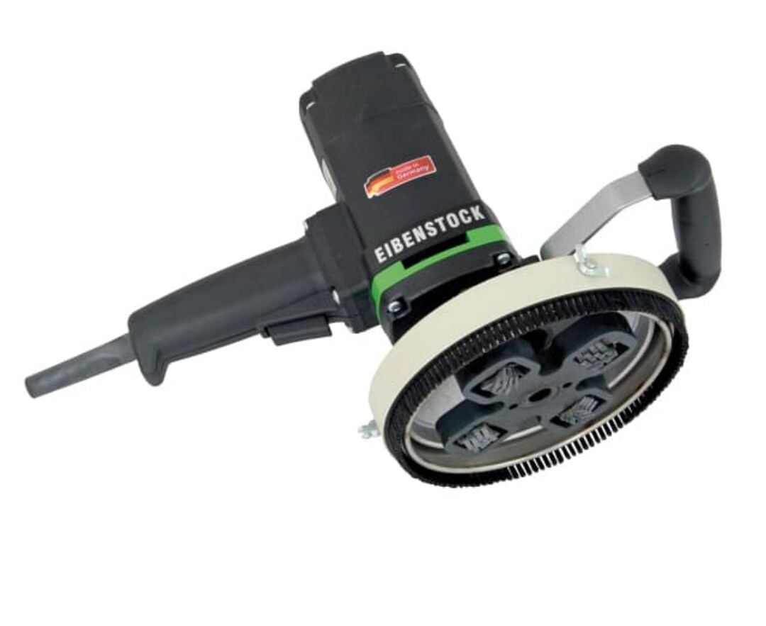

Necesitas una cosa así
Y rebajas hasta el grosor de la tapeta, haciendo cuña para no tener un rebaje en la pared claro!
Las hay baratitas,pero meten mucho polvo.
Mira en “lijadoras de hormigón” y te presentan muchísimas
