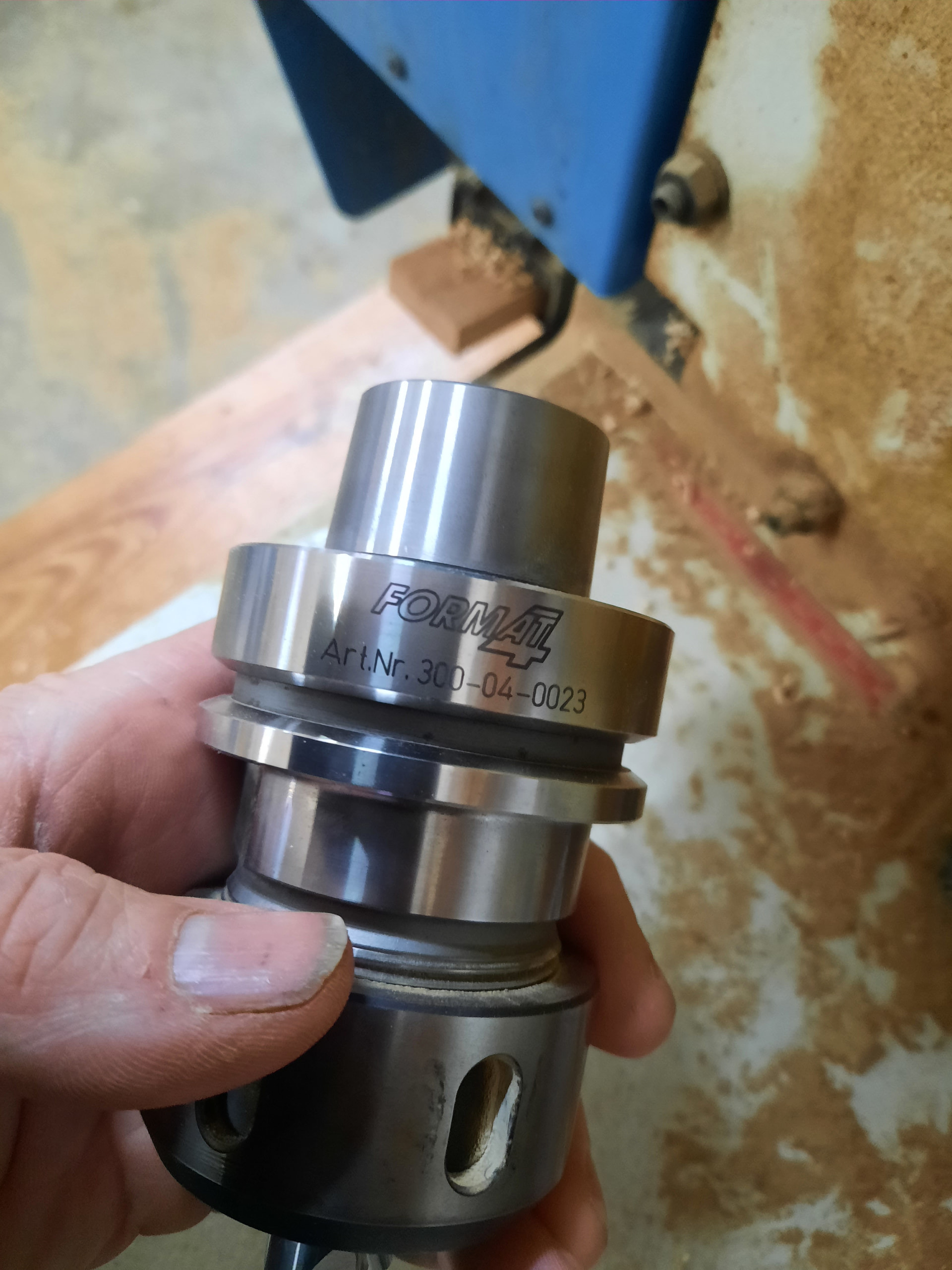

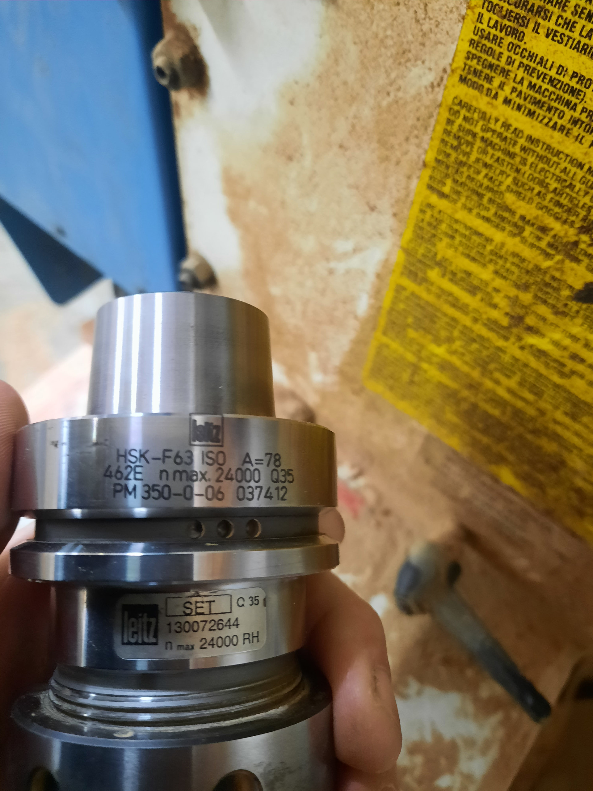

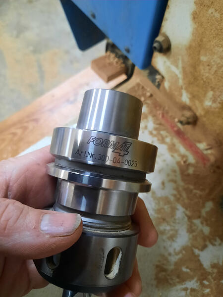

Felder no fabrica herramienta de corte, suele trabajar con Leitz y les ponen su marca. Esos grupos “baratos” no suelen ser para espigado, se ahorran muchos cabezales
Misma herramienta, por un lado format4 de felder, poŕ el otro Leitz (fabricante)
