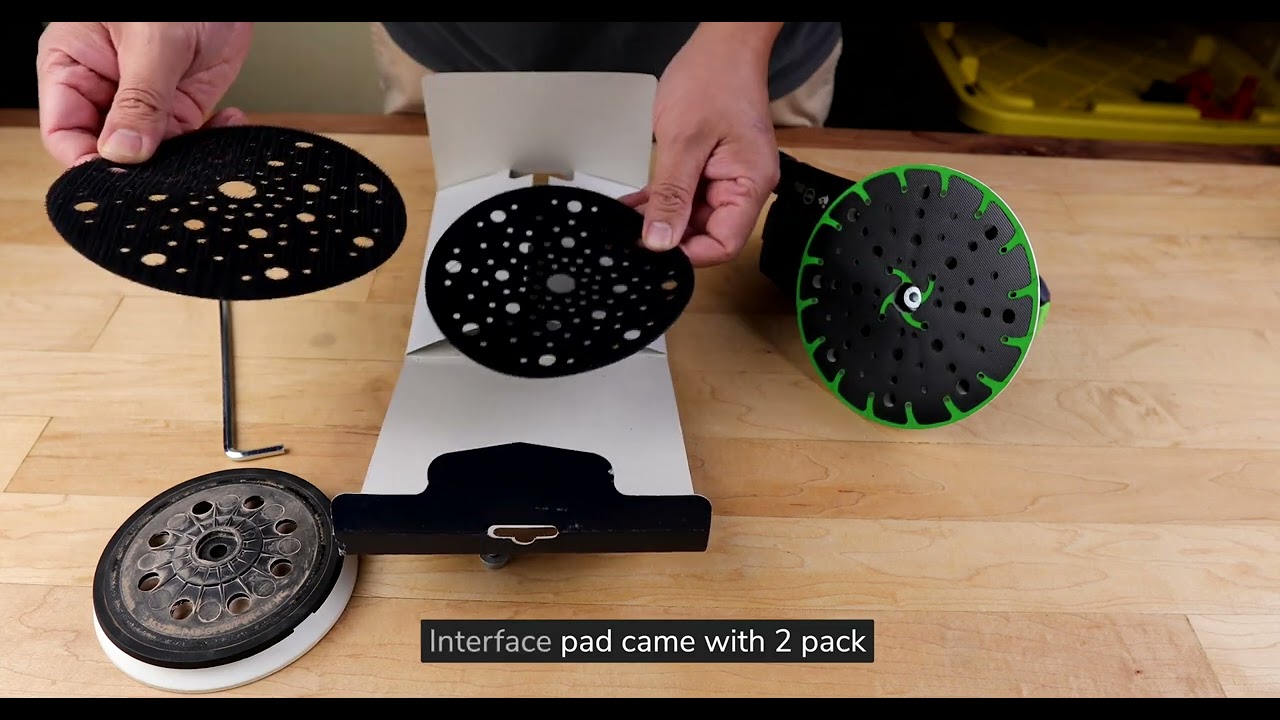

Interface disk festool 150 para usar en lijadora de 125
Hola! Estoy investigando y se me ha ocurrido que quizás fuera viable usar un disco de interface de 150 en una lijadora de 125 para ganar ese extra de superficie… igual lo habéis probado y es una mala idea… yo estaba pensando poner el disco más rígido, luego el disco interface de 150, luego el protector y luego el disco de lijado.
Un saludo, muchas gracias!
El interface no tiene riguidez asi que si utilizas lija de 150 con un plato de 125, los bordes del disco es como si fueran al aire.
He visto ahora mismo un vídeo en donde sustituyen directamente el disco de la 125 por uno de la de 150… supongo que para discos de 80 no será adecuado, pero para discos de acabado es igual buena idea. No se, aún estoy pensando… igual acabo comprando una Stayer RO5 y fuera…:sweat_smile:
Y hacerle un plato de 150 y pegarlo con velcro al de 125?
no se yo si vale la pena complicarse la vida para pasar de 125 a 150…
Si, es verdad… lo cierto es que lo pienso sólo para aprovechar ofertas en los discos; a veces te cruzas con lotes de 150 más baratos…
Ya que estoy, pongo vínculo del vídeo que he comentado antes.
