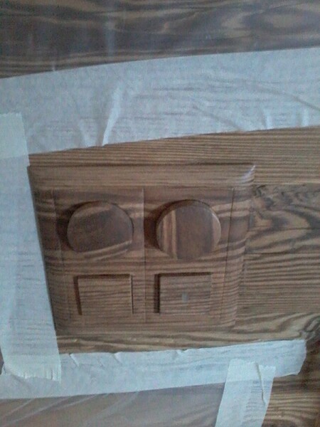

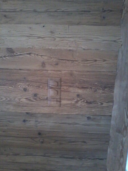

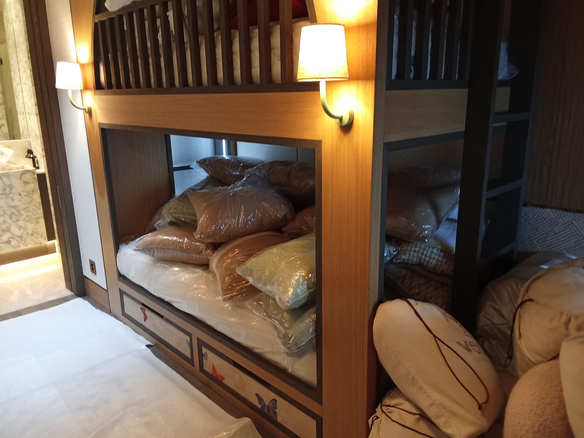

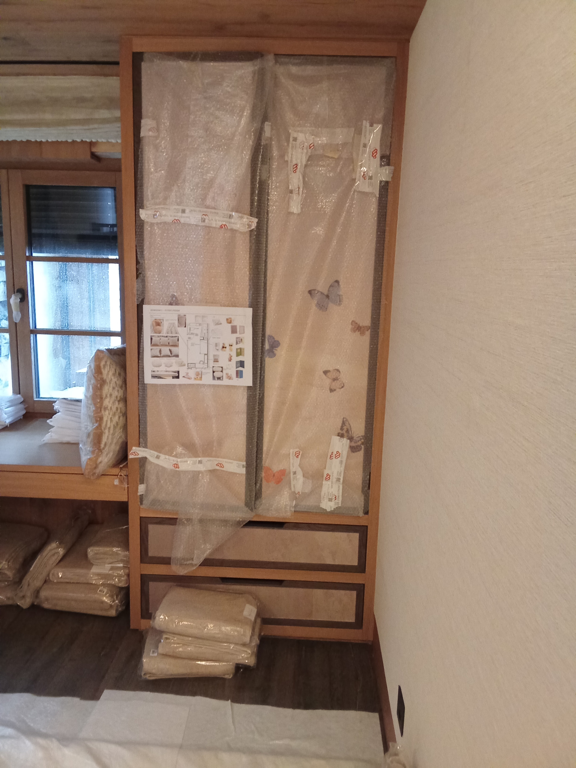

Tengo que hacer un panelado con puertas integradas y resulta que una es del baño y lleva el interruptor en el panel.
La cuestión es que quieren integrar el interruptor en el panel y que se note lo menos posible.
Estaba pensando en algún tipo de pulsador en el que se pudiera pegar un trozo de panel y dejarlo enrasado viéndose solo el corte. Pero no veo nada que se adecúe
Sería lo más cómodo pero tendría que aceptarlo el cliente. Estoy revisando las fotos del lugar y resulta que tiene dos, el del baño y el de la luz del pasillo…

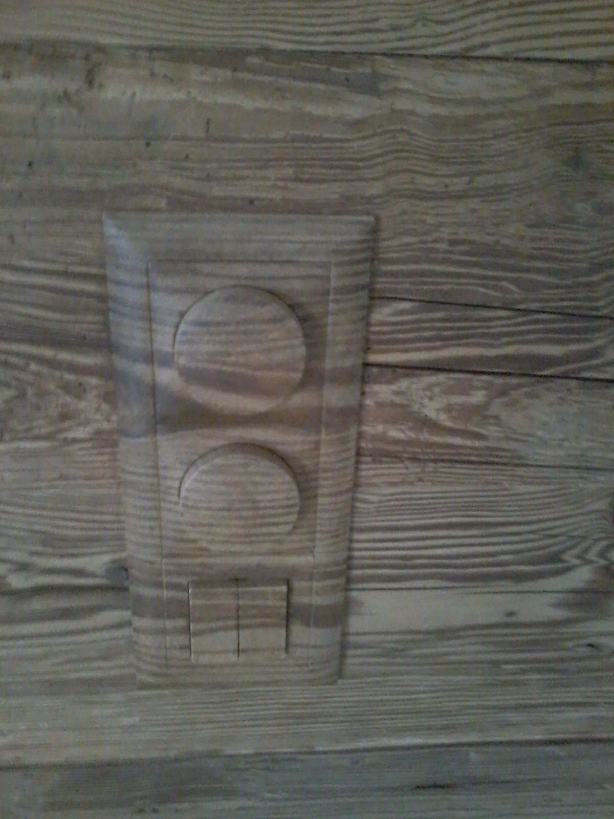

Supongo que currandoselo cualquier mecanismo se podría llegar a panelar , los interruptores no creo que sean mucho problemas, el problema yo lo veo si hay que meter enchufes que ya son más difíciles, hay mecanismos minimalistas que el marco queda rasante y quedan muy integrados , otra opción sería mecanismos de los que se están utilizando cada vez más en baños que se terminan con la misma cerámica que las paredes, en vez de cerámica se puede pegar el panel elegido.
que metan un espejo con luz y radio bluetooth integrada. el propio espejo lleva el interrruptor tactil.

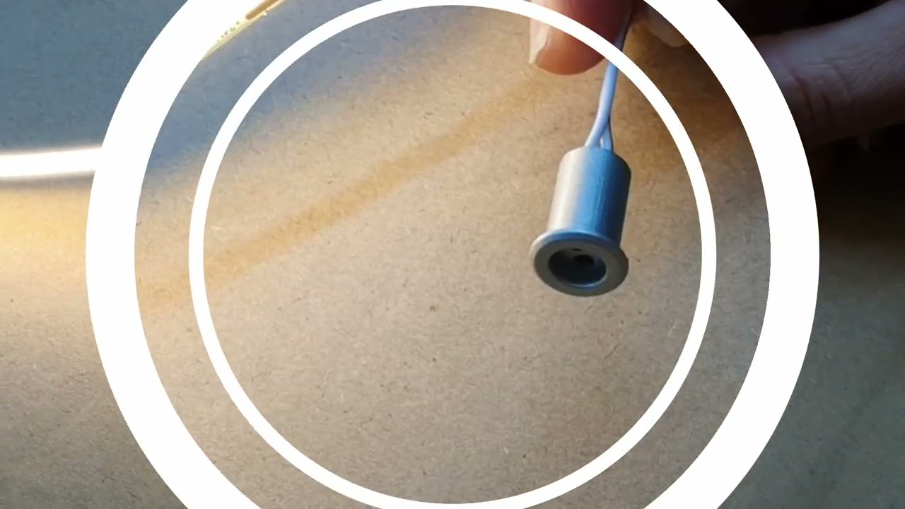

Y si realmente estan encaprichados con algo que no se vea… pues un microntrolador, con un pulsador tactil, pero claro, ocultar fuente de alimentacion y toda la historia es mas puñetero.
El pulsador tactil iria alojado en un rebaje detras de la propia madera. no se veria nada
