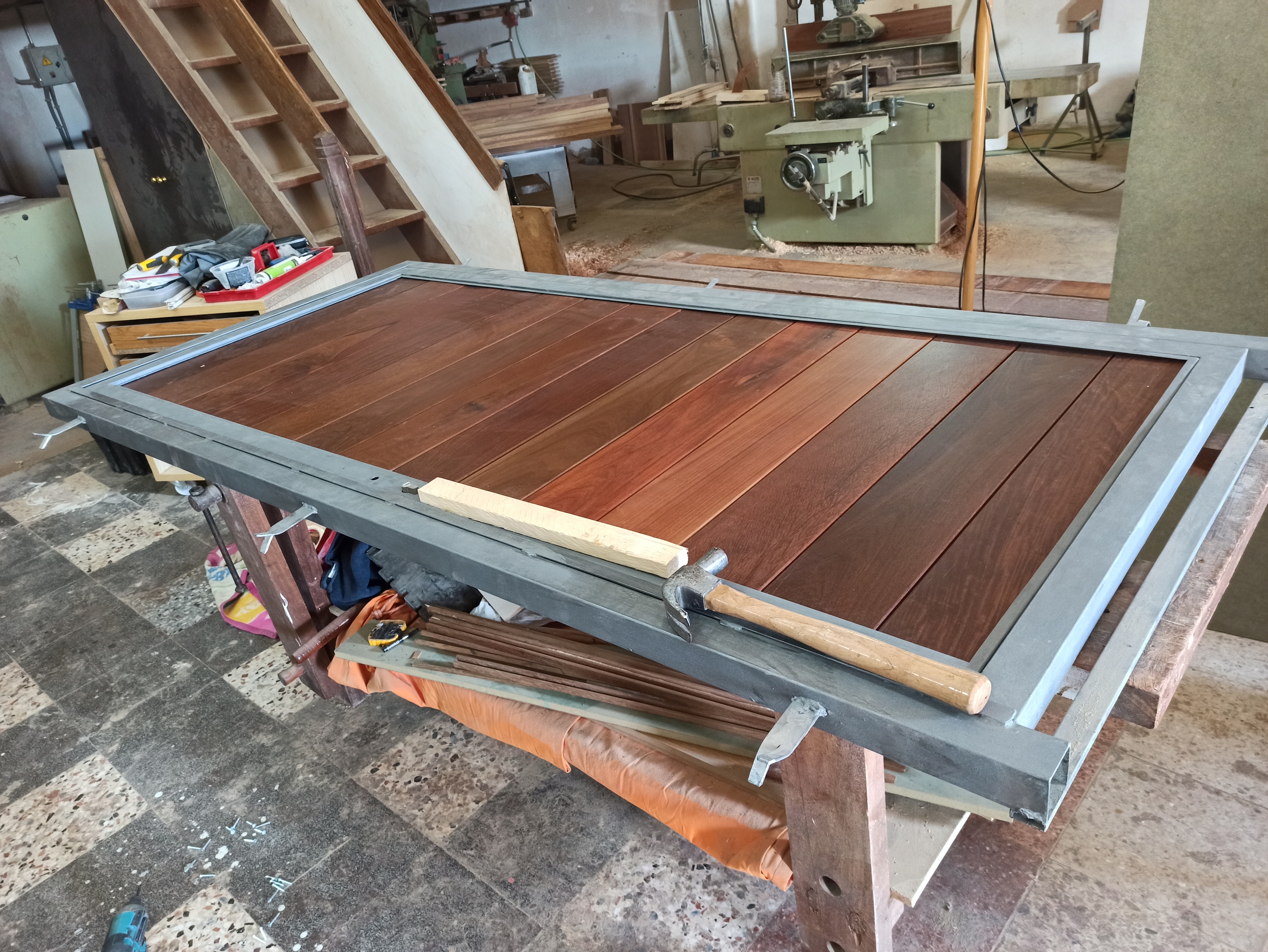

Saludos estoy haciendo una puerta en ipe, es un bastidor de cuadradillo de hierro y en la luz interior tarima de ipe, va agarrada por los lados con tirafondo y un junquillo para tapar las holguras.
Pensaba darle poliuretano transparente bicomponente a pistola. Hoy lijando pense que apenas hay poro para que agarre. ¿Habrá algún problema? Tengo que entregar el viernes
En realidad los acabados se unen a la madera por medios físicos como la adherencia y es por eso que se recomienda lijar hasta grano 180 ó 220. No importa el poro, de hecho el pino no tiene poro. Esa es una característica de las coníferas.
Dicho de forma más sencilla: “Podéis pintar sin problema”

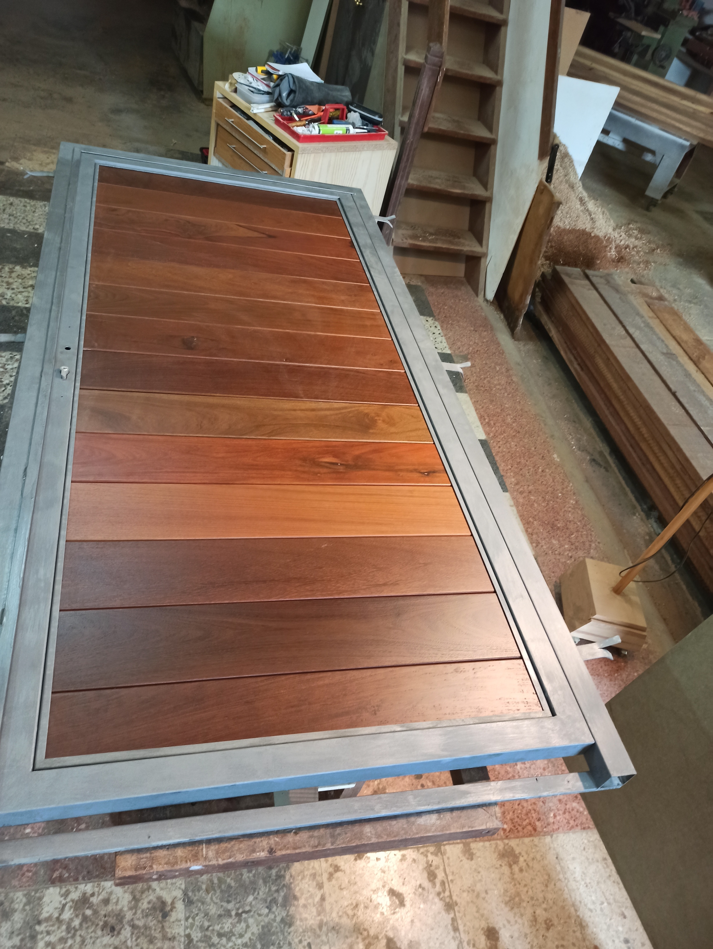

Ten en cuenta además la dilatación en invierno. En mi caso son tablas de unos 14 cm de ancho y hay un espacio de 8 mm entre ellas. En invierno queda prácticamente cerrado.
Leí tarde lo del aceite porque es verdad que es buena opción. Ya le di fondo
Dejé holgura de 3mm por cada cabeza y 4mm entre lama aquí en las Palmas le humedad suele ser bastante constante
Buenas, así quedó. Dentro de lo que cabe aspecto medianamente natural. Agarró bien
8 Me gusta
Mola mucho el estilo “industrial” de la puerta.
Cierto, te ha quedado una puerta muy chula y muy original.
Te ha quedado muy bien. Seguro que pesa lo suyo.
Gracias, finalmente el bastidor se laco en negro mate. El cliente se quedo contento.
