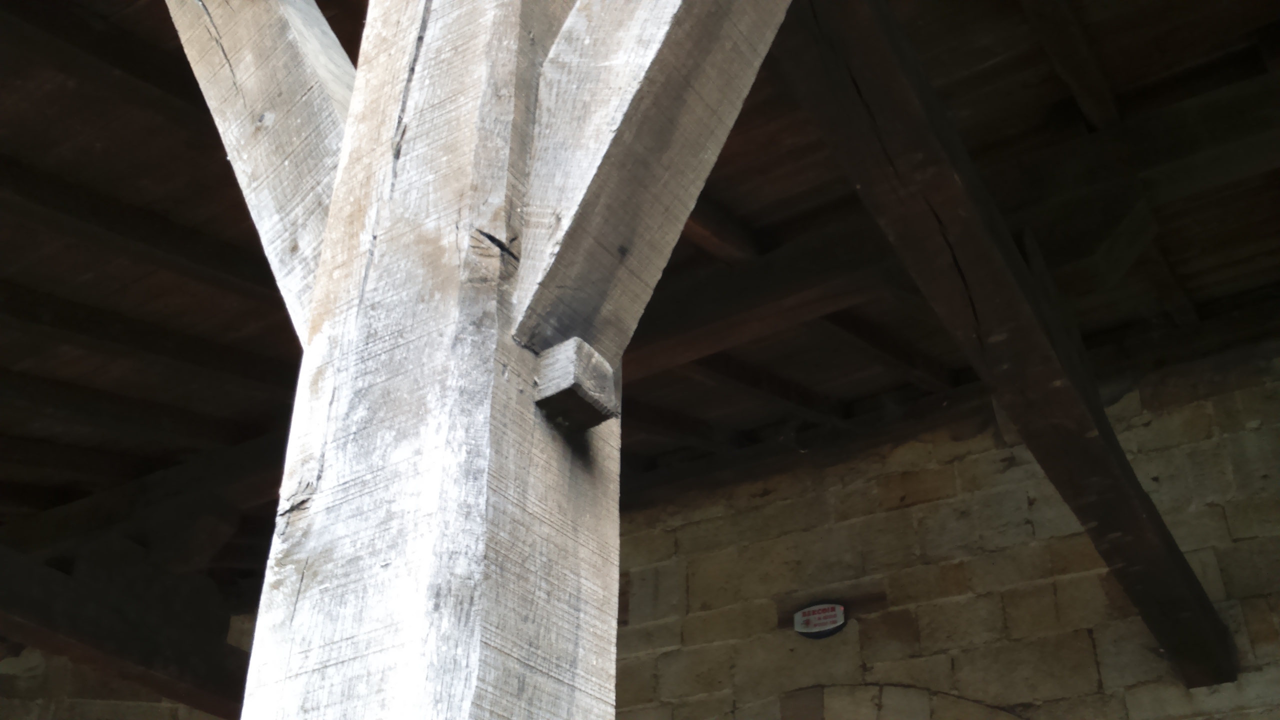

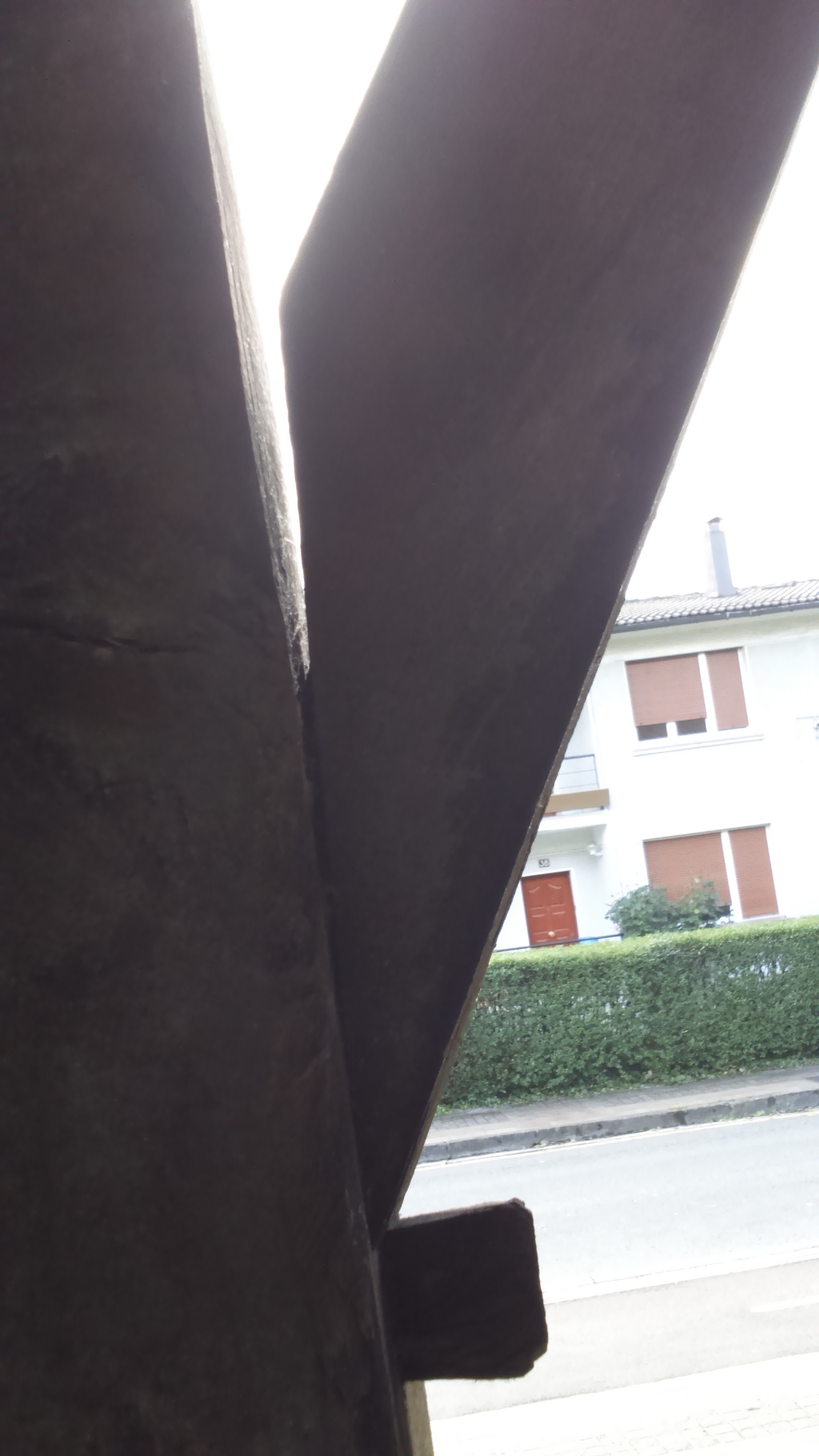

Mirad que solucion, ¿la conociais?

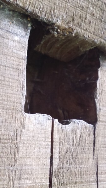

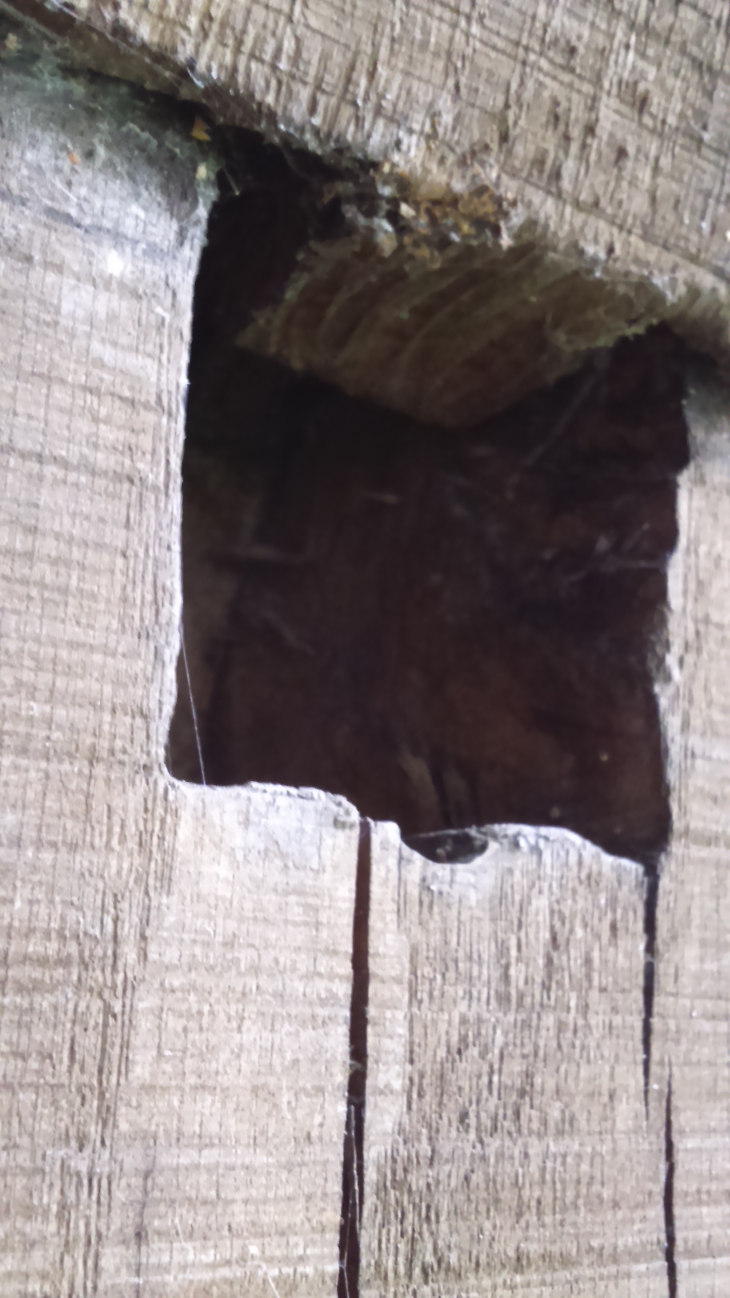

Esta es uno de los encajes que le falta la cuña, no se si se apreciará bien
Curiosa solución. No recuerdo haber visto algo así.
Yo si que he visto alguna de ellas, pero pocas. Su ventaja es que se pueden colocar los jabalcones después de colocar las piezas (sean carreras, vigas). Es una variante poco común y será por algo……………

Cierto, esa es su ventaja, se me ocurre que pudiera ayudar en el caso de estar una sola persona montando o en caso de que la viga que va a soportar ya estuviese y se quiera reforzar sin desmontar.
En este caso había varios pies que habían perdido la cuña… lo que no me hace pensar que sea muy buena opción, aunque está caro que también se puede fijar mejor la pieza.

La diferencia esta en el corte de la parte inferior de la pieza, que en este caso es vertical, pero cuando el corte de la base es horizontal, pq apoya en una ménsula se llama…………………
