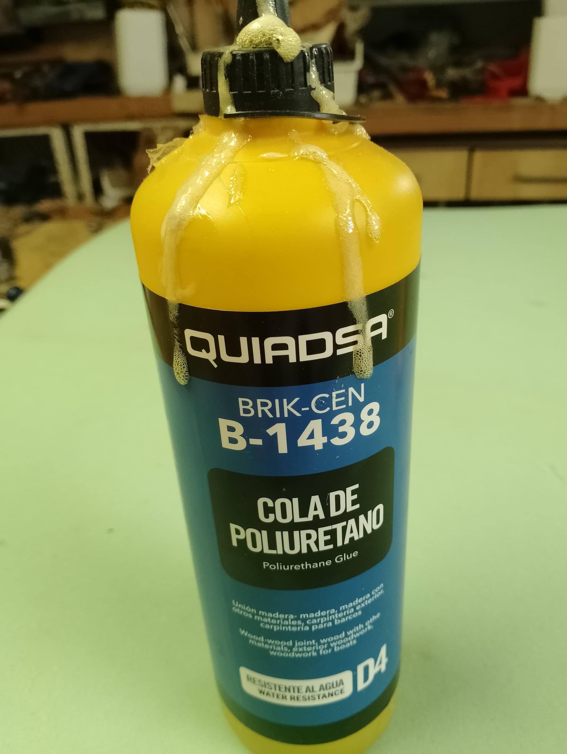

Busca alguna cola poliuretano d4
Yo compré está del Bricomart y no es cara la jardinera lleva todo el verano y bien .
Ahora me gustaría probar la que no es de poliuretano porque pringa mucho.
Ok. Lo tendré en cuenta para la compra. Gracias
Para aplicar esa cola, tuviste que hacer algo especial en la madera o solo lijar un poco y ya está?
Nada aunque rellena los huecos creo que para que haga efecto tiene que estar apretada una con otra
Y como dice @Angel no tardar mucho sino crea película y no pega bien.
Ok. Gracias Tapi

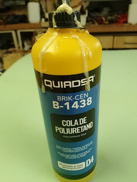

@chuf está vendiendo una lata de cola poliuretano

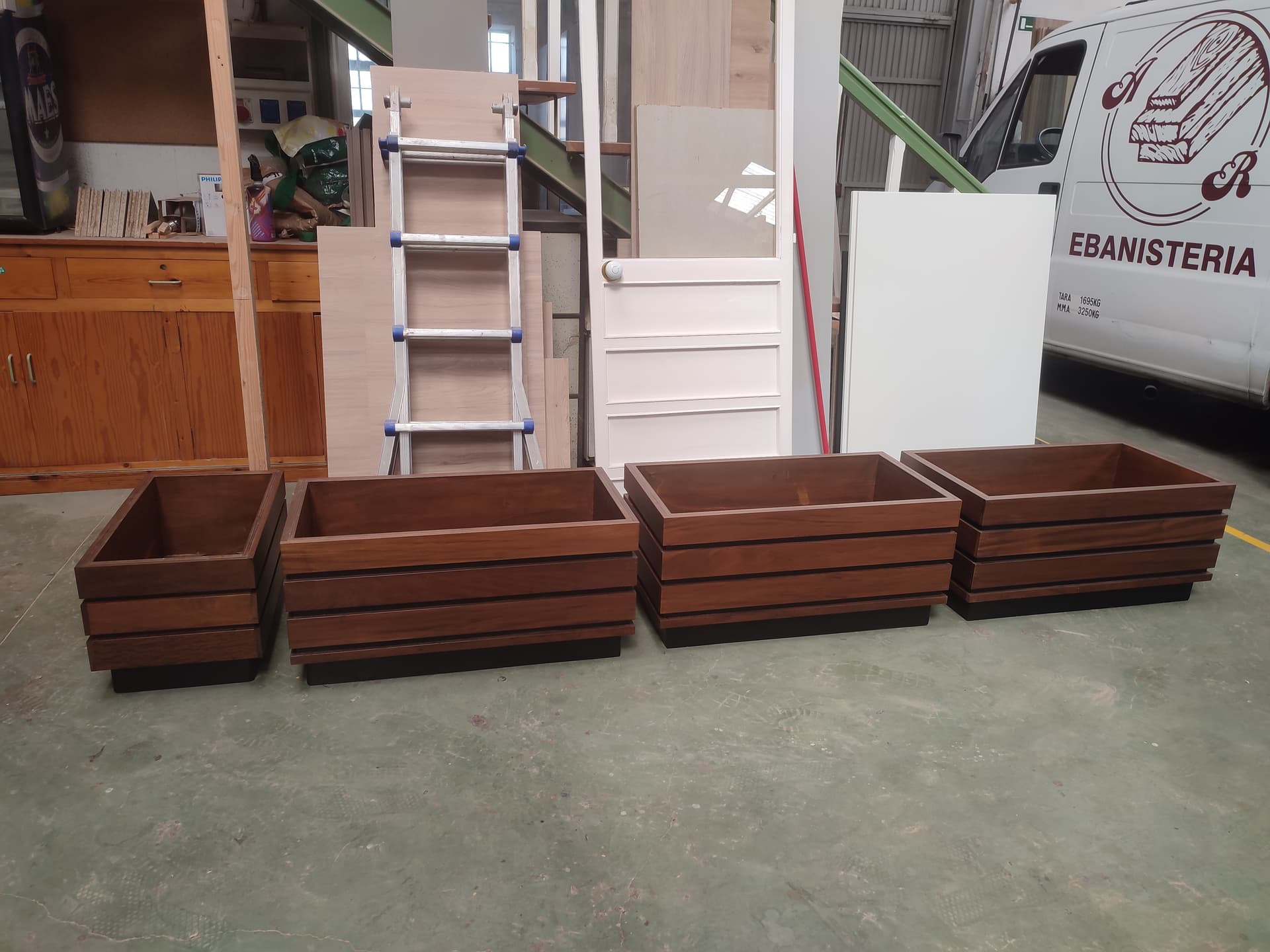

El otro dia terminé estas jardineras de ipe en el taller
Llevan un armazón de contrachapado (con capas y capas de barniz) y las tablas de ipe atornilladas y con cola blanca normal a este. Están hechas a medida para meter dentro unos recipientes de plástico. Es otra forma de hacerlas. Un saludo!
