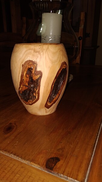

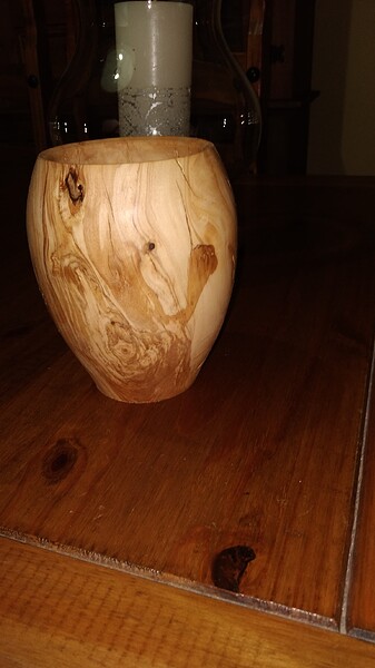

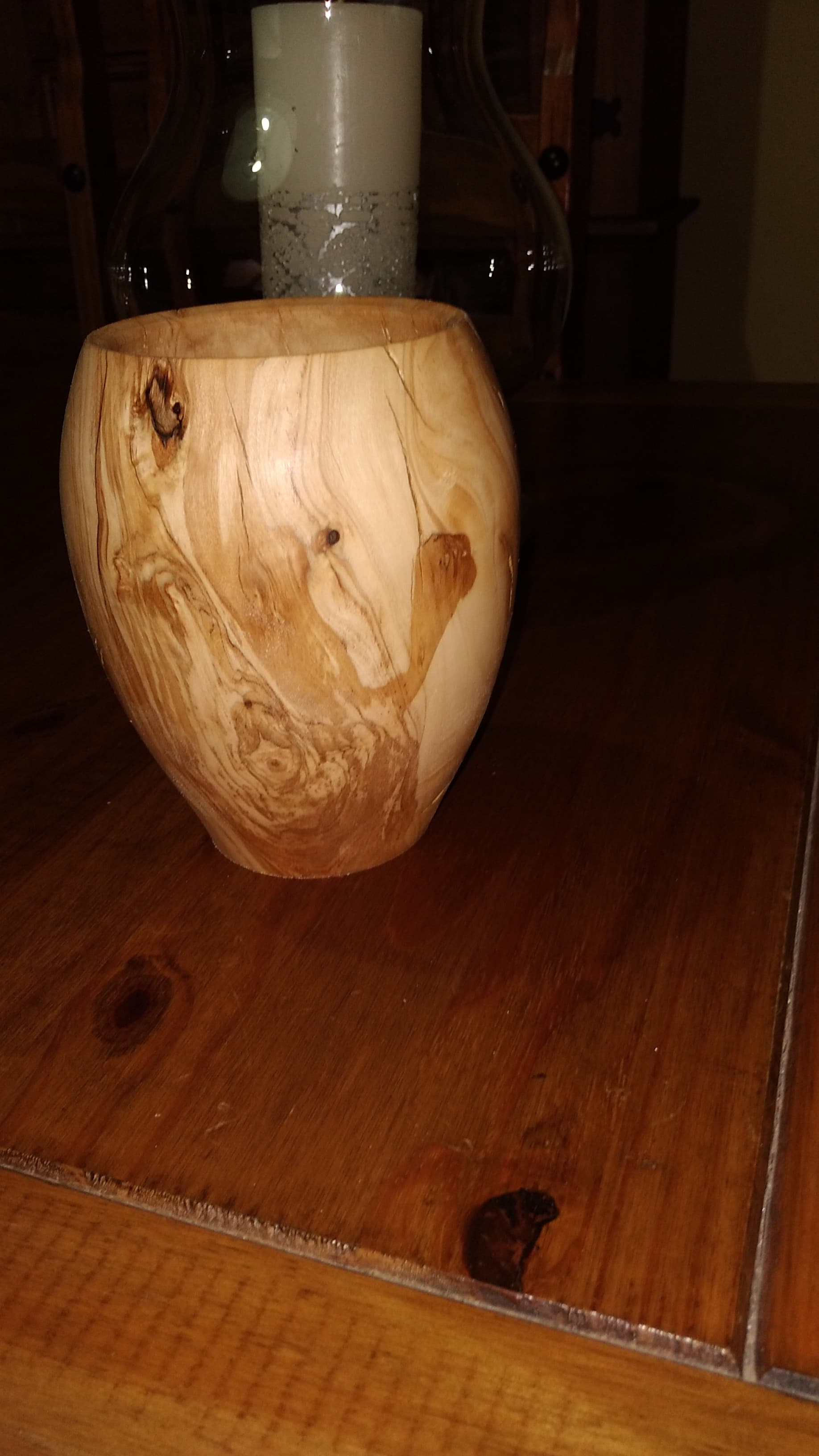

Bueno este jarrón de unos 20cm x 8cm en su parte más gruesa + ó - . Lo he fabricado a partir de un tronco que contenía varias ramas de buen tamaño, dificultando el trabajo de preparación.
Lo cilindré con la gubia de desbaste y luego con la gubia de cañón. El interior usé una broca pala de 18mm para ayudar en el corte y luego gubia de cañón xl y un raspador.
Tuve muchísimos problemas en el interior pues el centro estaba duricimo y apenas podía avanzar, me trancaba la gubia en nada.
En el exterior había dos zonas muy profundas de corteza y eran imposible de eliminar sin deformar la línea por lo que opté por dejar al natural y asegurar la corteza con cianocrilato.
El tronco en el interior y exterior tenía muchas grietas de tensión y le puse también cianocrilato.
Su acabado es con lija 400 y aceite mas cera.
Espero les guste.
