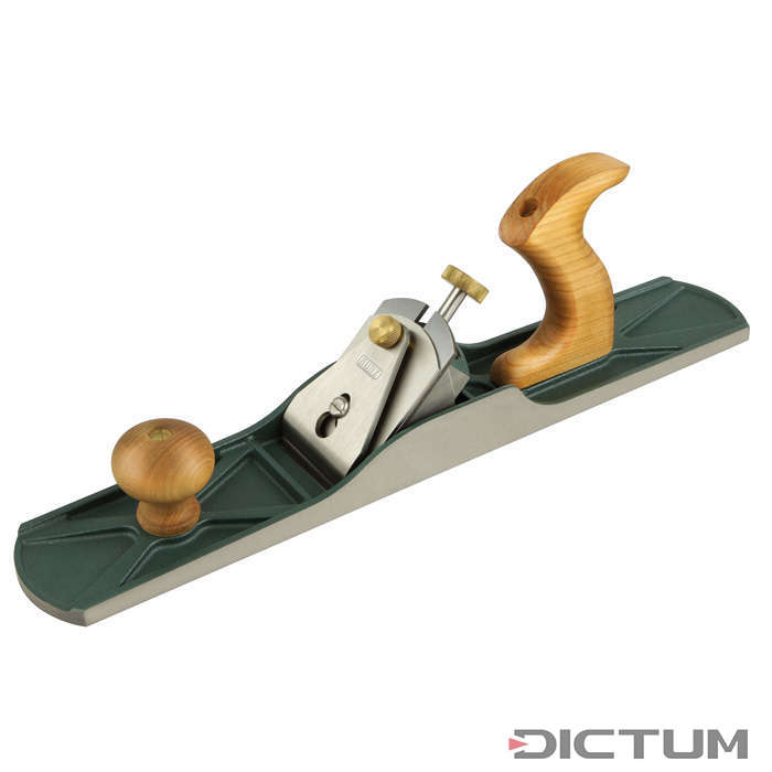

Hola busco un n· 6 o un 7 no me fio mucho de los de ebay, siempre es la loteria. asi que juuma, kunz,quangsheng veritas ?? algunas opiñon ? gracias

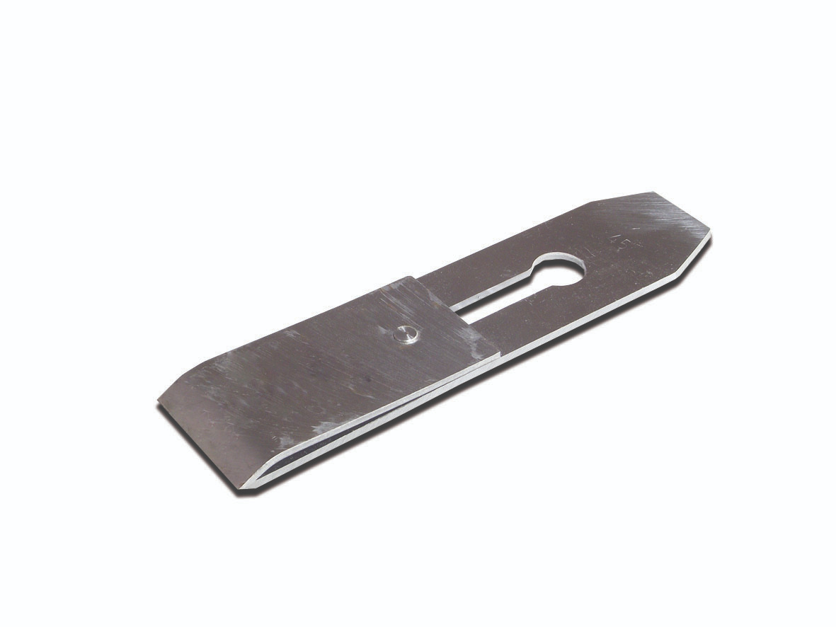

Venia de un Stanley 607 que llevaba en el taller más de 15 años dando un servicio irremplazable. Pero por desgracia se partió. Ahora tengo un quangsheng 7 y de cine. Suela totalmente plana, cuchilla de muy buen acero, 0 holguras con lo que 0 vibraciones. Muy contento con el. Con solo afilar la cuchilla se puso a trabajar y 3 meses después volvería a optar por el

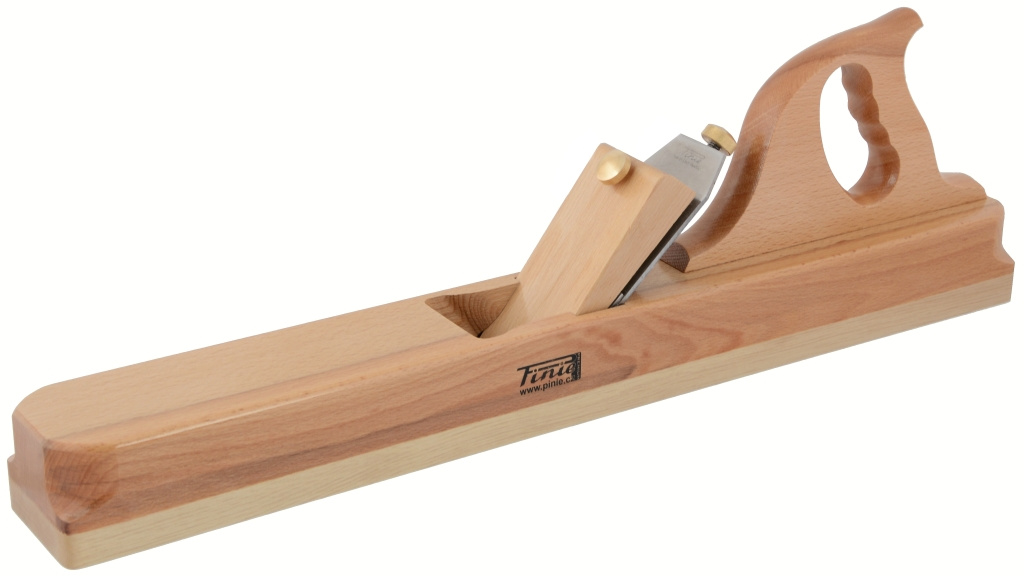

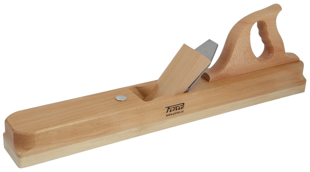

LLeva razon al final creo que comprare un Pinie  de república checa por unos 70€ y le pondre una cuchilla buena ,.
Yo recientemente he tenido la ocasión de comparar una garlopa de encina frente a un Stanley 7 clásico (pillado de ebay), y me quedo con el de metal de calle.
Mucho más cómodo de manejar y mucho más fácil regular la cuchilla.

están hechos con cnc , vi la fabrica ,madera buena, y técnicas modernas, tengo un pequeño de esta marca , la suela esta perfecta ,solo le puse una cuchilla de mejor acero
www.pinie.cz

La semana pasada estuve casi toda la semana viendo el catálogo de Pinie. Todo a raíz de otro hilo tuyo sobre una consulta para comprar un cepillo.
Te quería preguntar dónde compras los cepillos Pinie. He localizado algunas tiendas online, pero tienen unos gastos de envío algo elevados. Además sólo tienen algunos modelos del extenso catálogo de productos.
También te quería preguntar que cuchilla elegiste. He visto que tienen tres tipos de cuchillas: Eko, standard y profi. Cada una de mayor calidad respectivamente, pero en el mensaje anterior has comentado que la tuviste que cambiar.
Es para saber si merece la pena elegir su cuchilla de mejor calidad y pagar la diferencia o puedo elegir la cuchilla más económica porque la voy a tener que cambiar.
bueno al final lo de pedir pinie que paso , ??

Aún no lo he pedido. Estaba interesado en el cepillo de desbaste, pero creo que al final elegiré el E.C.E.
Por un proyecto que voy a comenzar me corre más prisa comprar un cepillo para alisar. Dejaré el cepillo de desbaste para más adelante.
