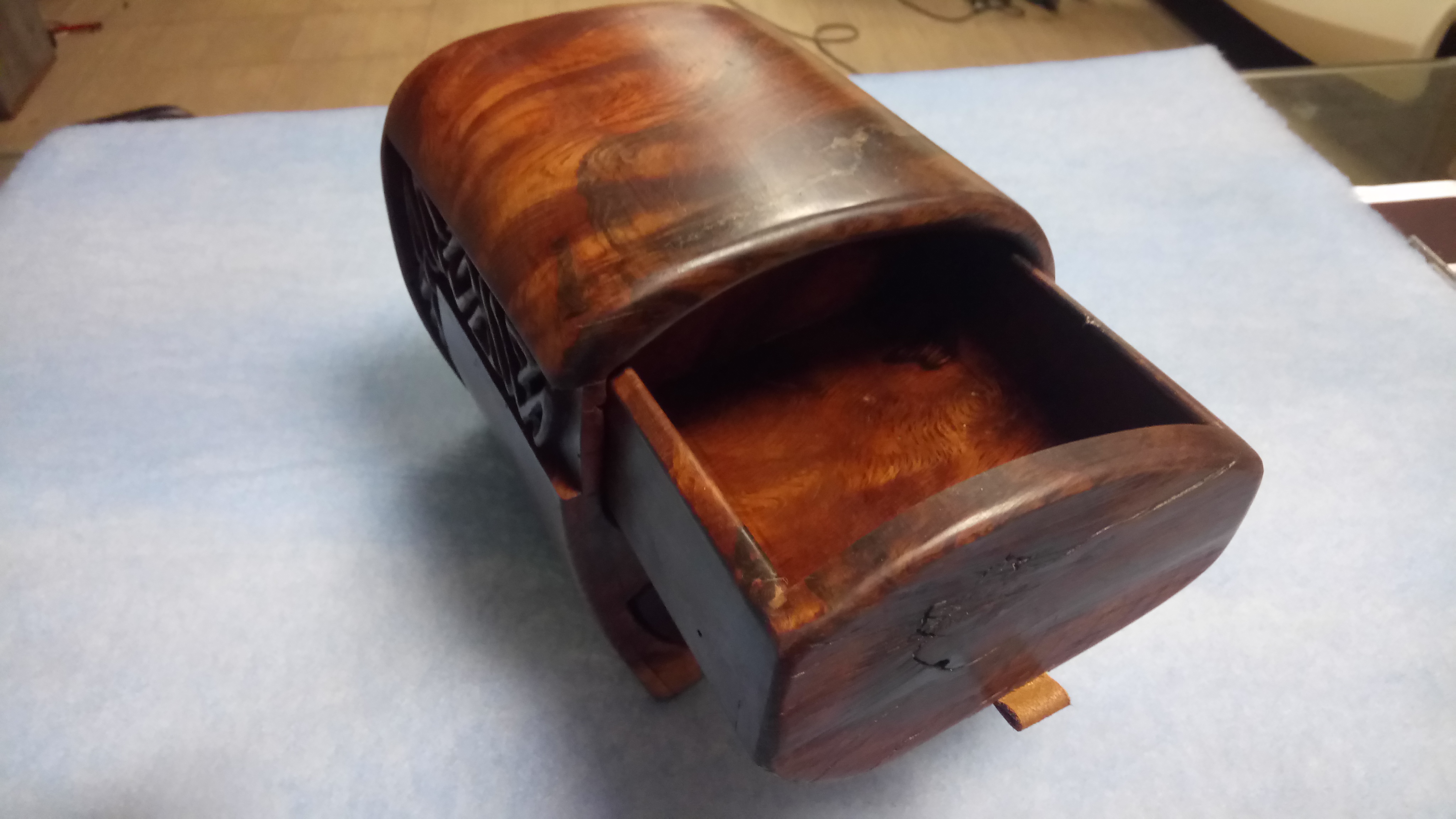

Al ver los fantásticos trabajos que hacéis, está claro que soy solo un aficionado, pero después de pelearme encarnecidamente con este trozo de leña bastante dura, por cierto, el resultado es el que veis
Espero que os guste

Hola Rommel

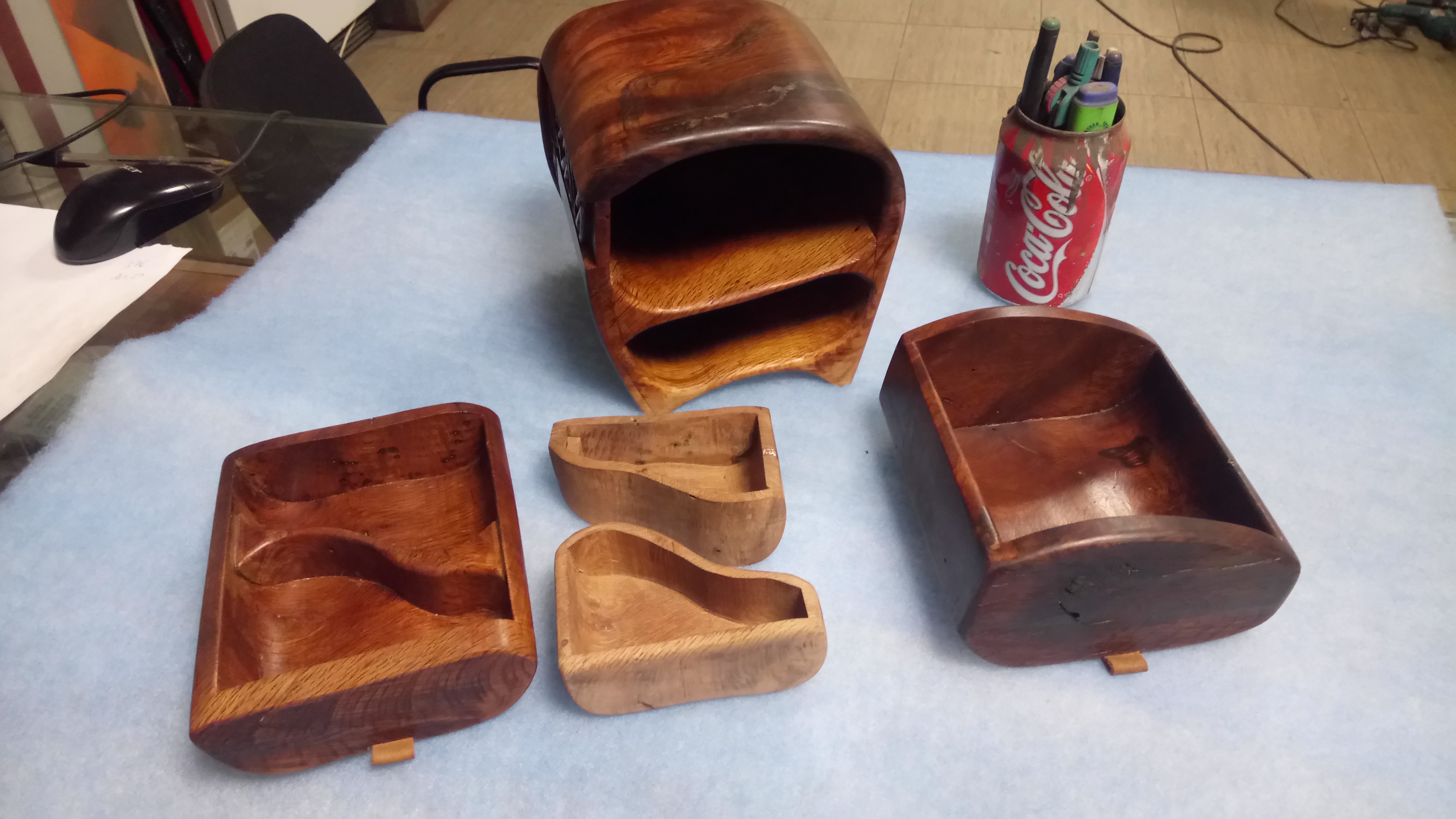

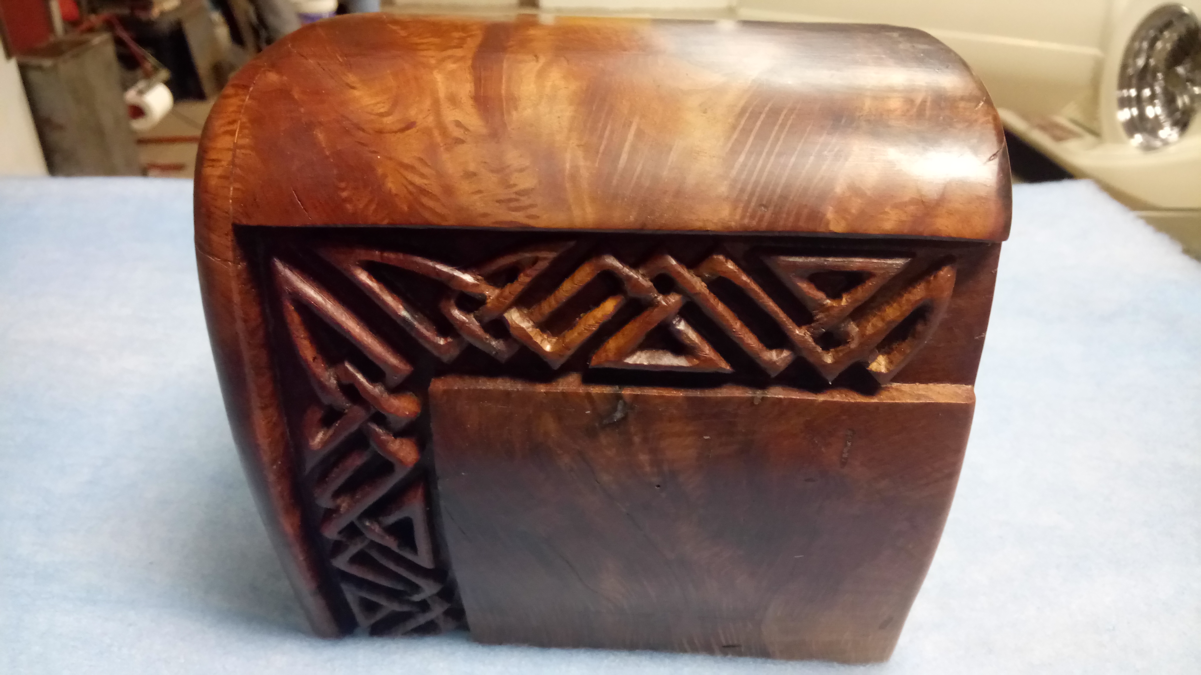

Esto lo saqué de un trozo de almendro seco de 30x30x40 cm bastante entero que me regaló un amigo: fue salvado de la estufa…
Tenia en mente hacer un joyero un poco mas grande de los que he hecho y decidí hacerlo con esto
No seguí ningún patrón, solo aprovechar al máximo el material
Tenia alguna grieta profunda que rellené con cianocrilato y serrín, al igual que las huellas de huecos de carcoma .
El frontal mantiene los surcos que dejo la sierra que se utilizó en su momento, cuando lo cortaron.

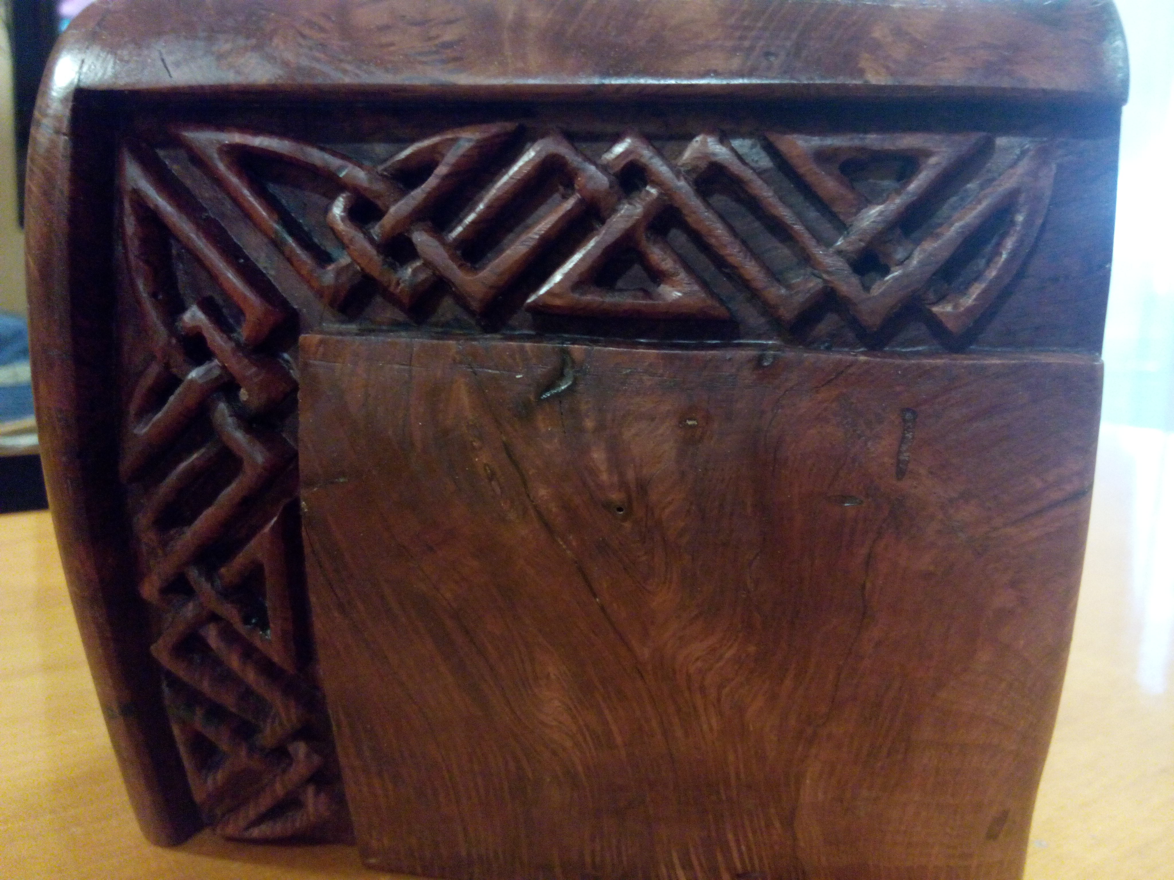

El nudo celta que tiene en un costado tiene bastante trabajo: esta madera es muy dura He de decir que hice un poco de trampa
corte los listones, los trabajé fuera y los volví a pegar donde estaban
Tiene dos cajitas en el compartimiento de abajo que todavía no he terminado

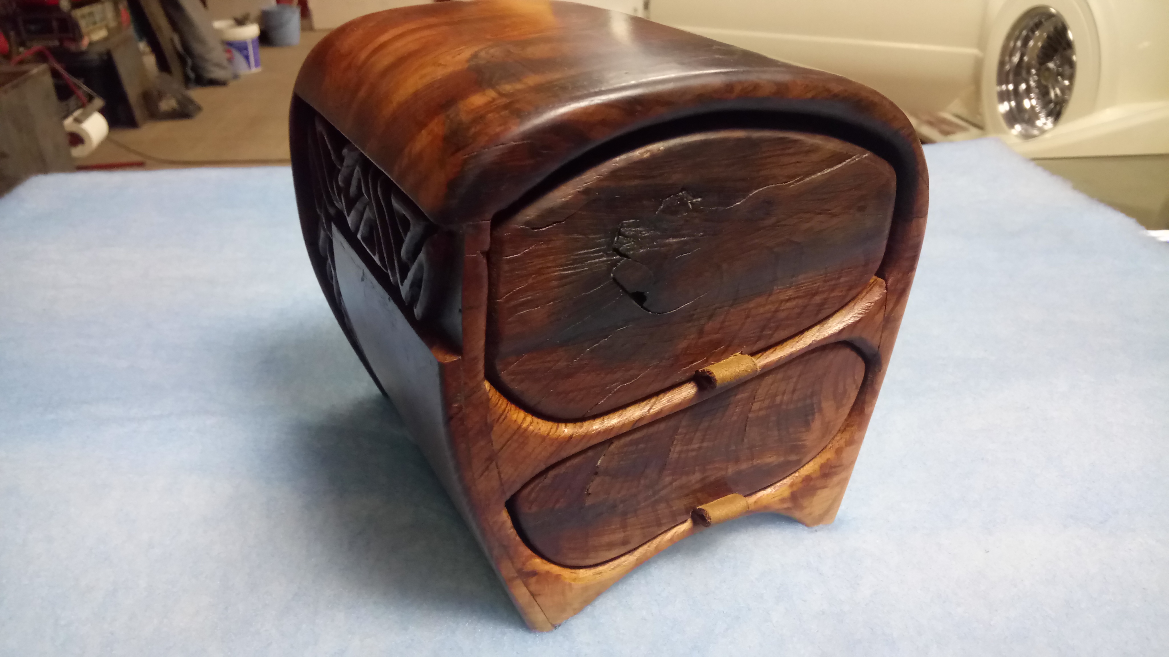

Una de las cosas que me tuvo paralizado bastante tiempo, fue decidir que ponerle a modo de asa, para poder abrir los cajones y que no estropeara la pieza. Se que parece una tonteria, pero nadie se fija en eso y hace su papel. Fue tan simple como dos trocitos de cuero estrategicamente colocados (cada loco con su tema)
Con respecto al acabado, le di primeramente dos manos de aceite de mora (me han dicho que es parecido al aceite de teca) Esto, cuando seca, deja una película un poco brillante, que maticé con lana de acero.Con este producto levanta el color de la madera y satinado como quería
Después le di una mano de tapa-poros nitro satinado que también maticé con lana de acero.
No sé si es una buena manera de dar los acabados, pero logré que quedara como yo quería, Aquí hay verdaderos profesionales que viven de esto y podrán rebatir veinte veces lo que he hecho, pero para ser un aficionado estoy muy contento con el resultado y por eso lo comparto con vosotros
Un saludo!
Y gracias por comentar

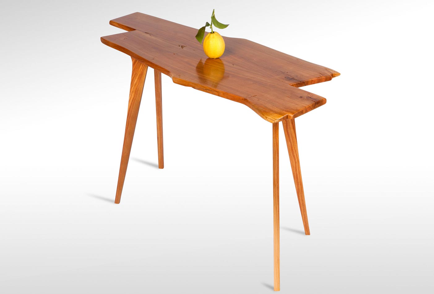

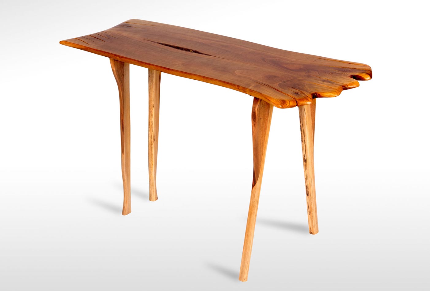

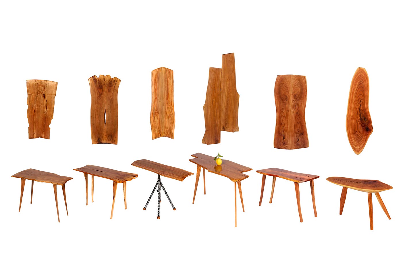

Enhorabuena un trabajo muy currado. Es bien cierto que la madera de almendro es tan dura de trabajar como bonita de ver y tocar.
Es tambien muy brava, rigida, se mueve y agrieta. Yo pille un tronquito de almendro y despues de secarlo me hice unas mesitas bajas. Quedaron asi.
