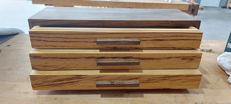

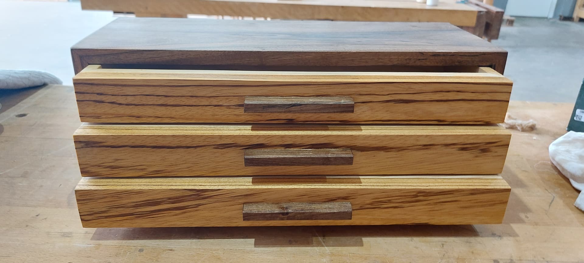

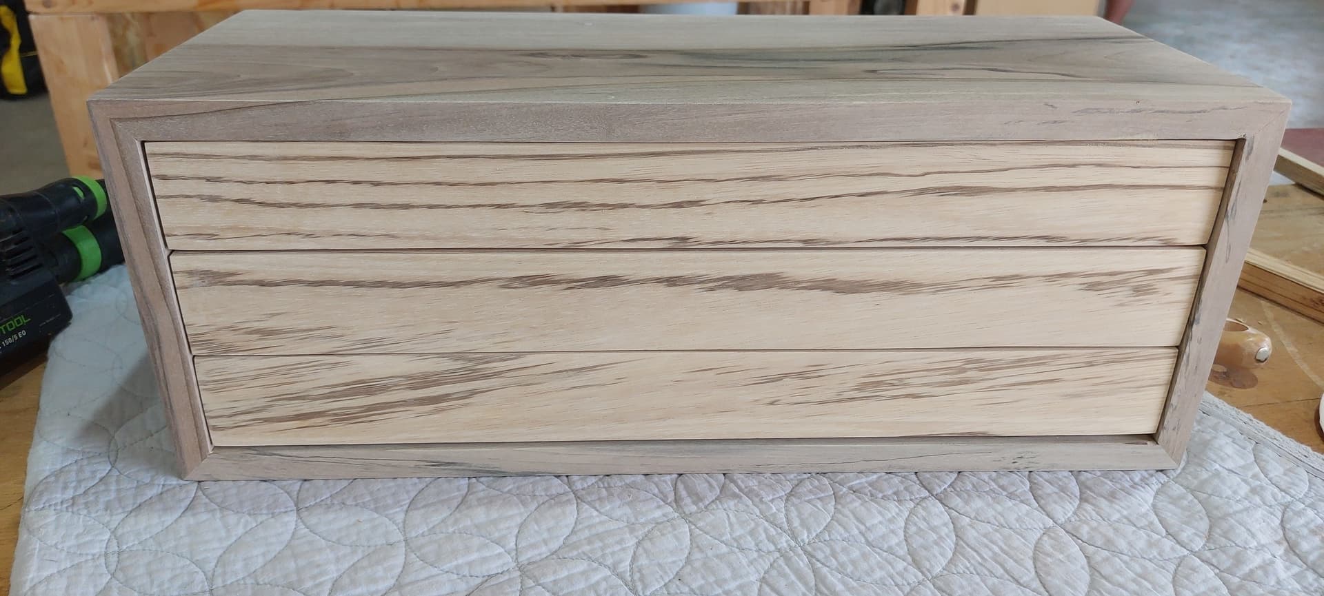

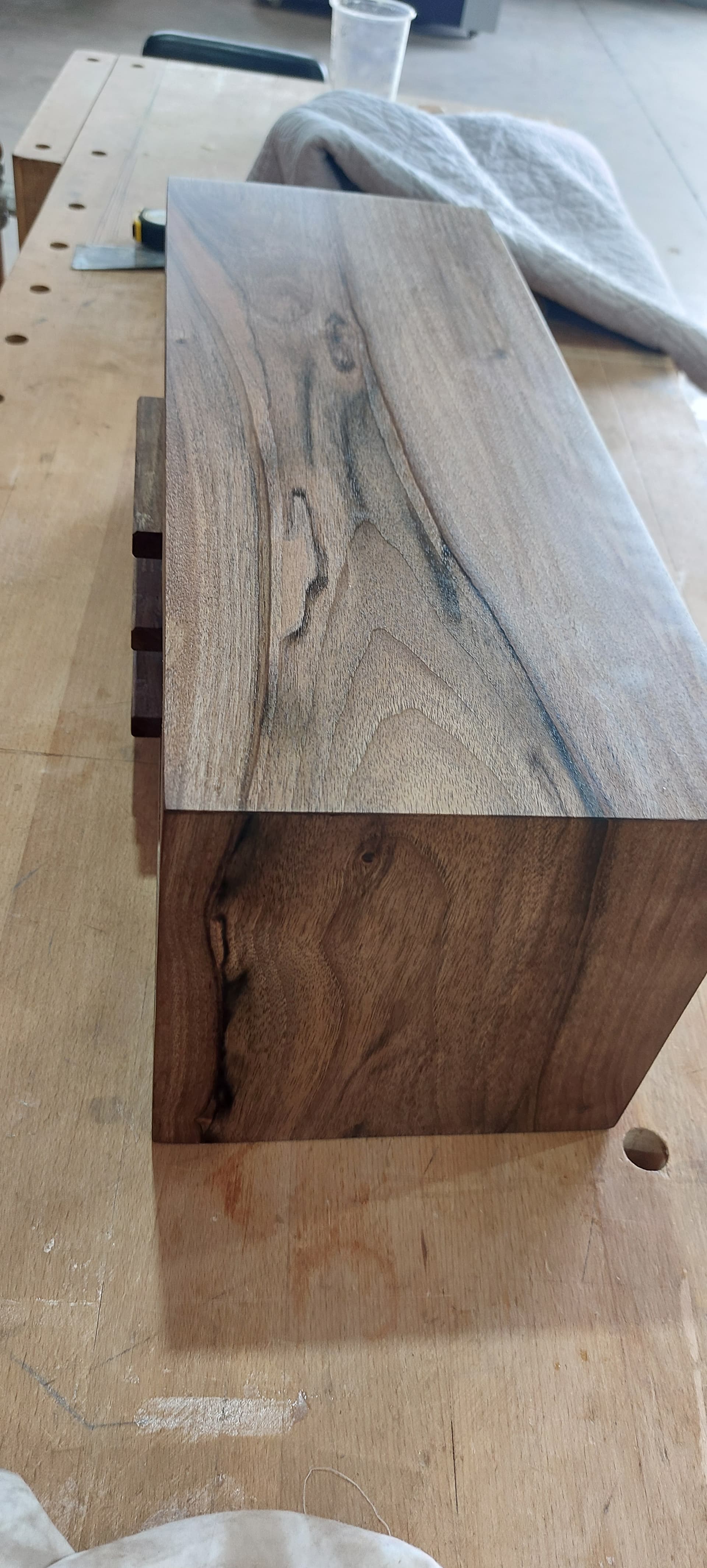

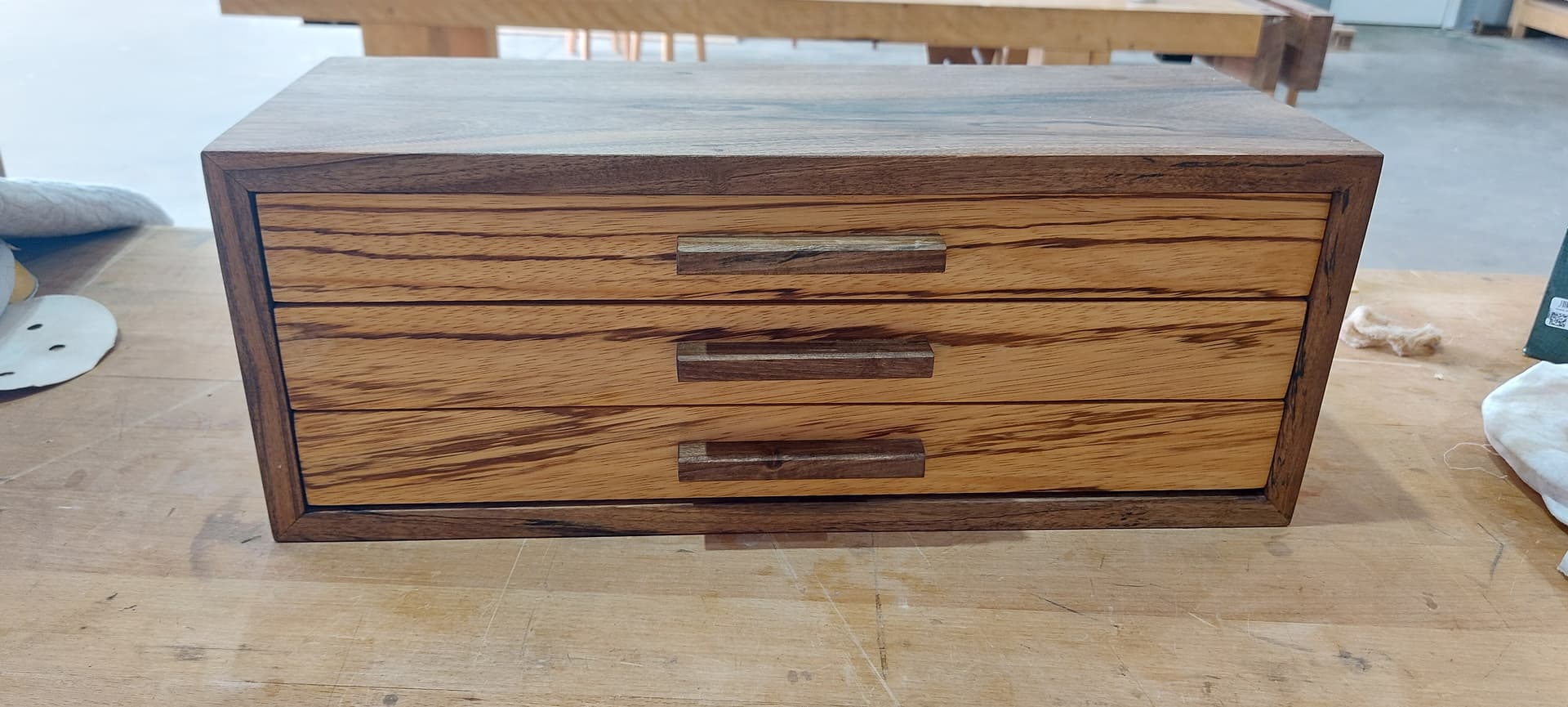

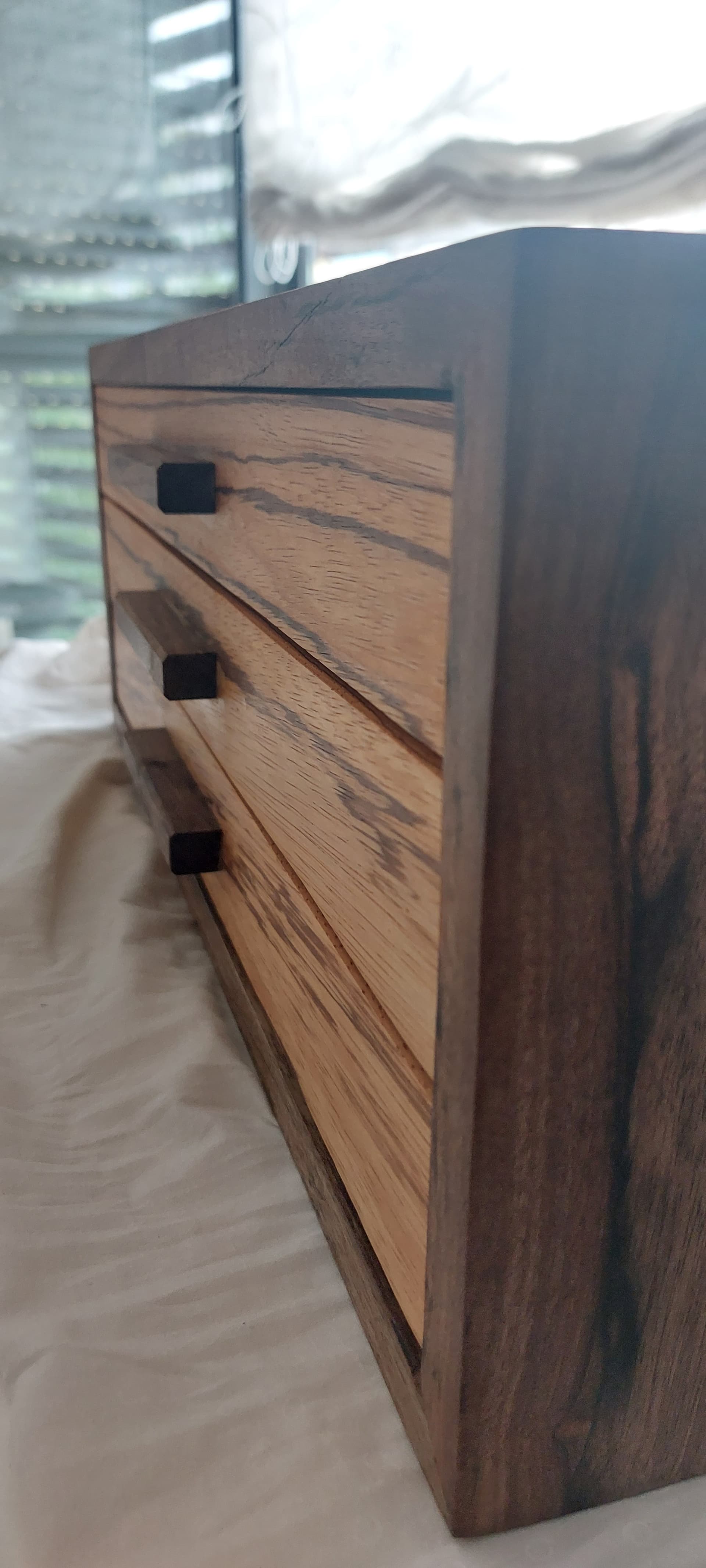

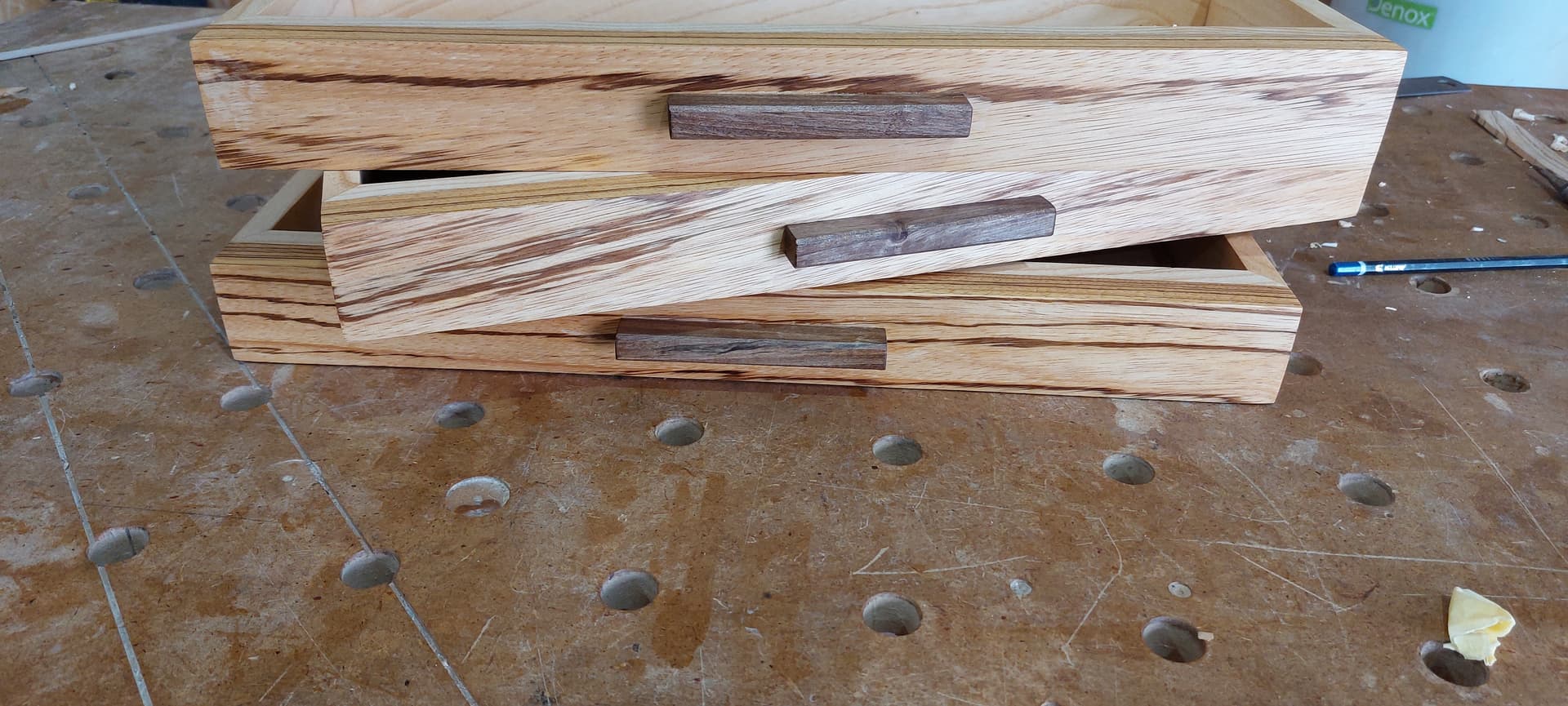

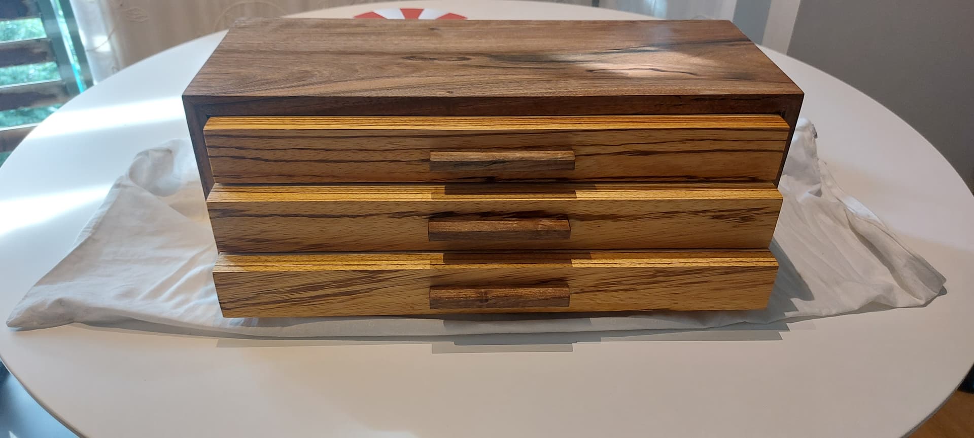

Si estás a tiempo te recomiendo que el frontal de los cajones quede un poco retrasado con respecto a la caja exterior, porque es complicado que quede perfectamente alineado, incluso al cerrar los cajones. Margen con el grosor del zebrano tienes de sobra.

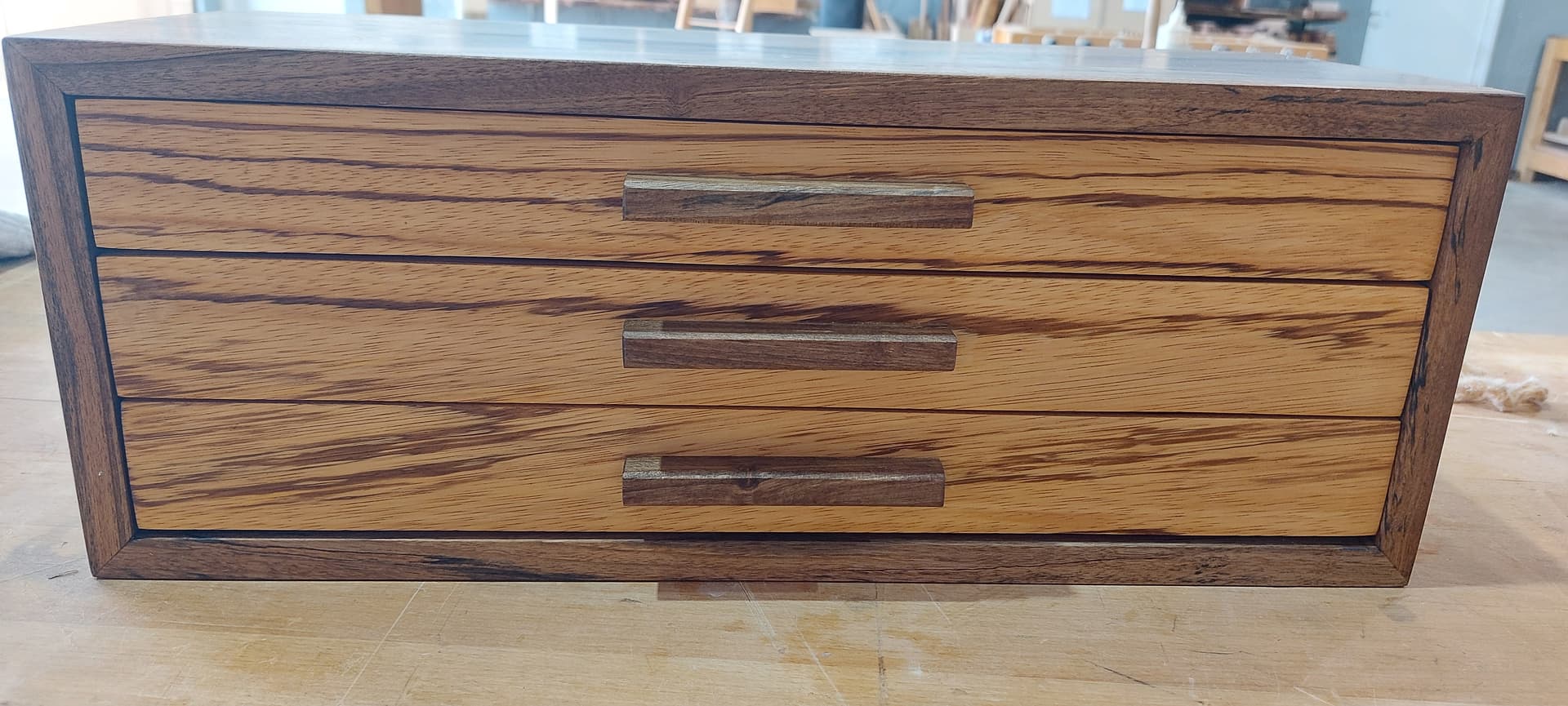

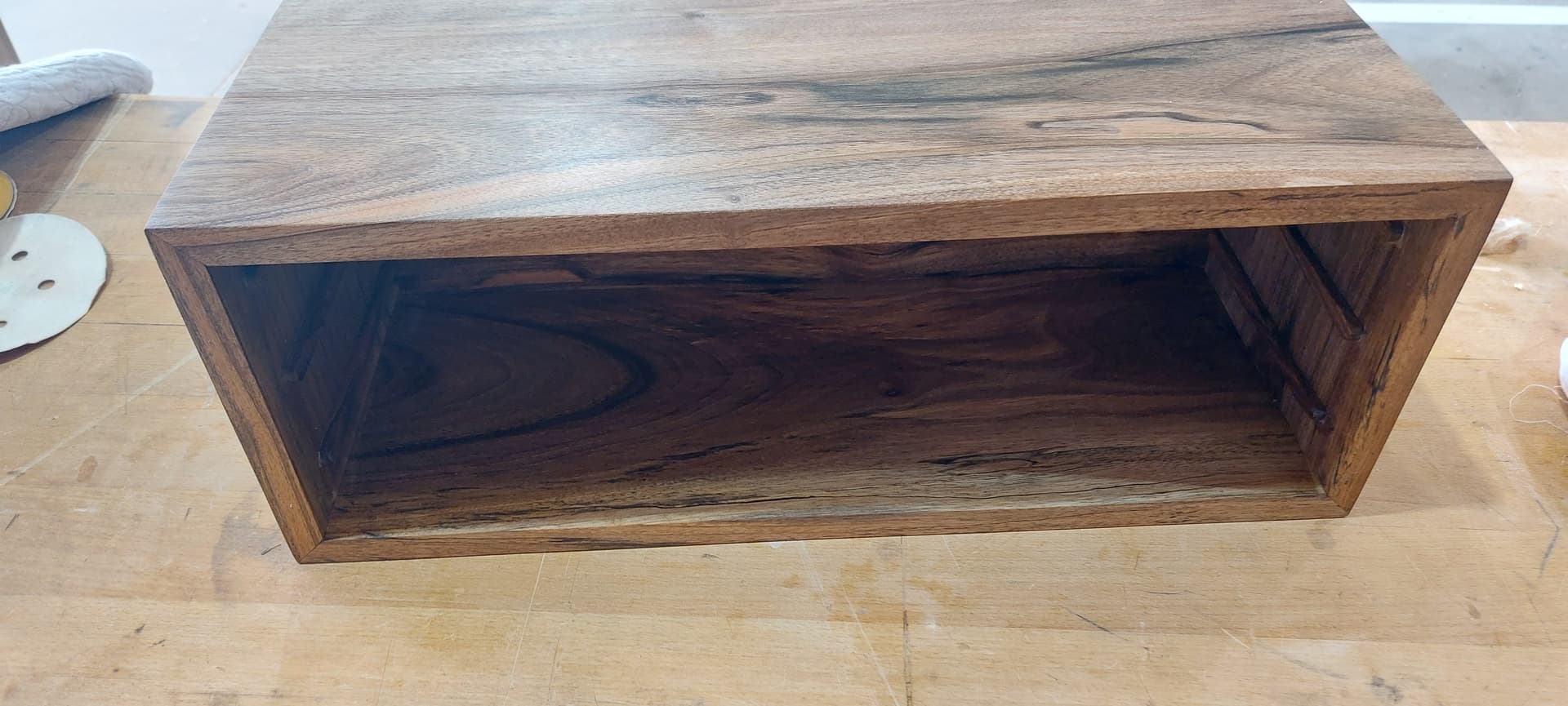

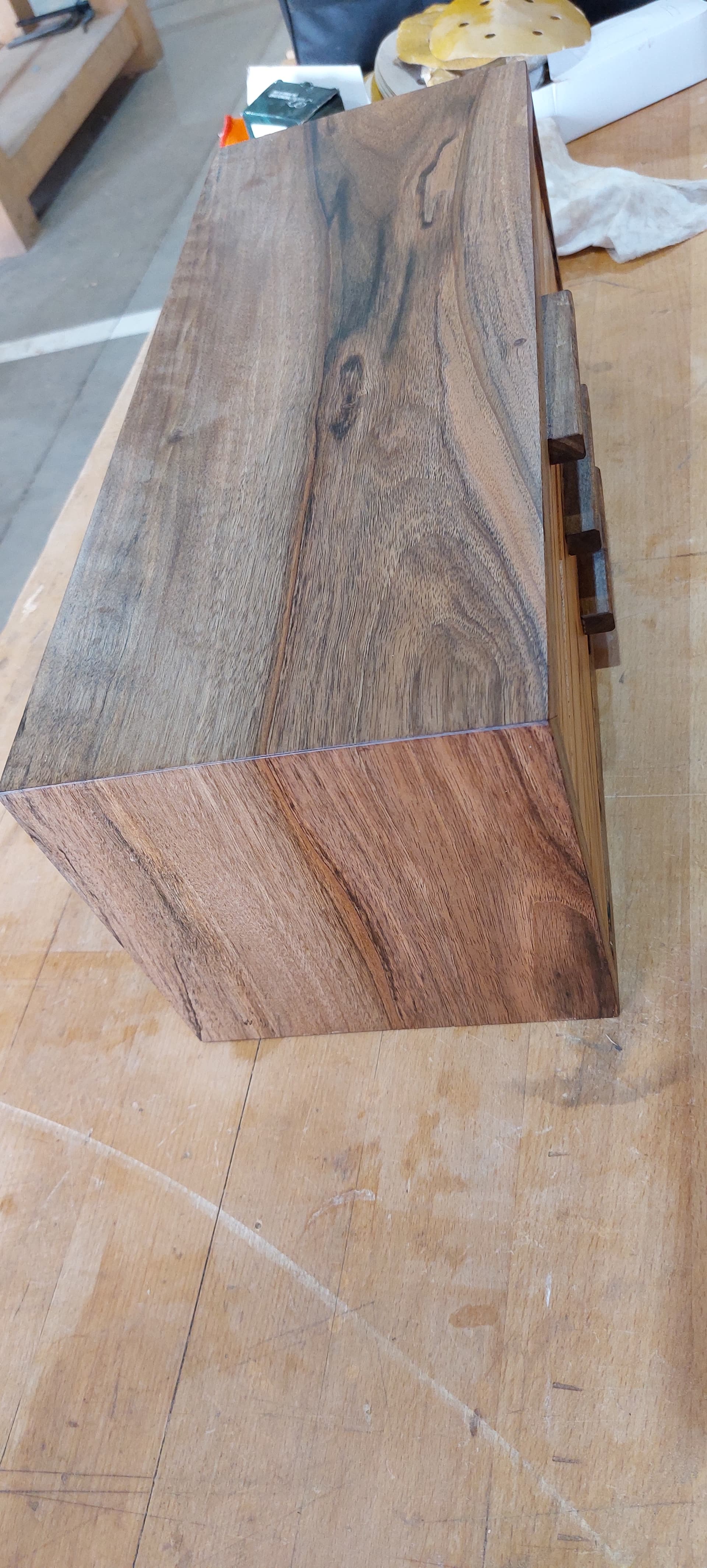

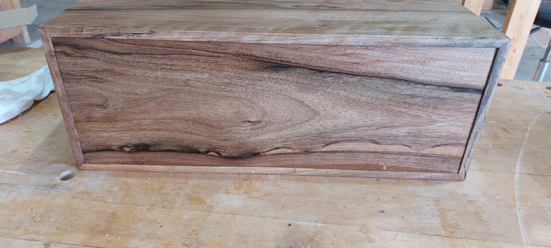

Este es para la próxima. Me da la impresión de que no hay continuidad de la veta al “doblar” las esquinas. Eso siempre le da un toque extra, aunque no mucha gente se fije en ello.

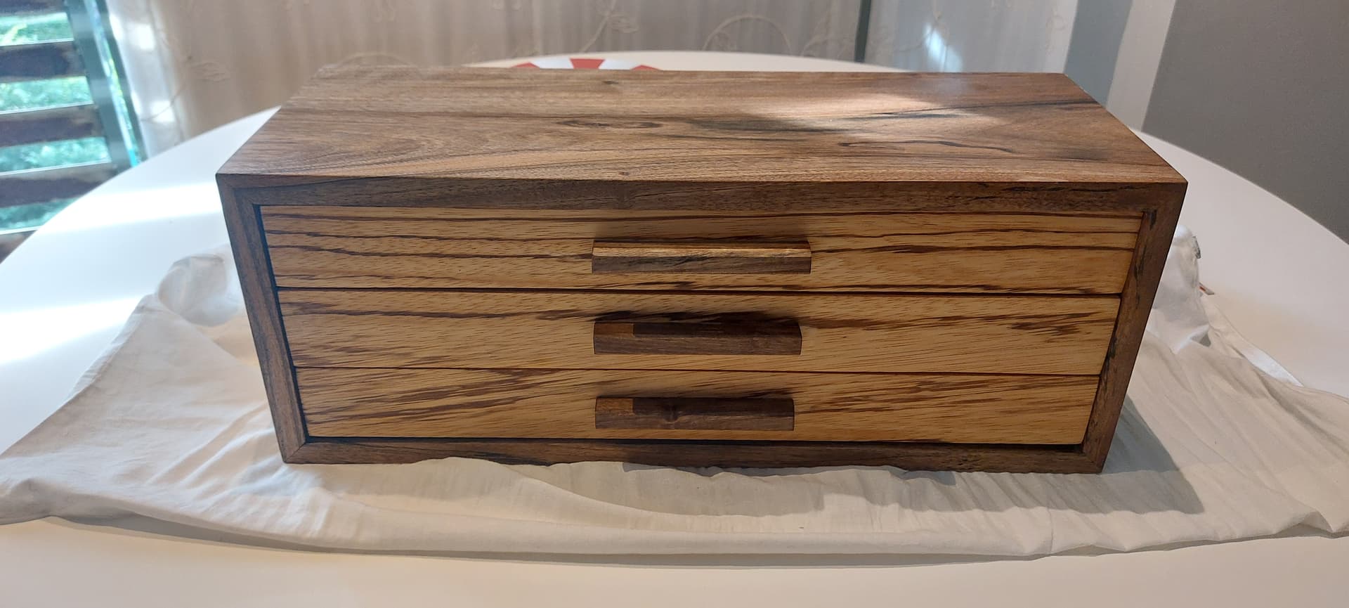

En cuanto a los tiradores, creo que te pueden quedar bien tanto uno como dos. Ya tiene una dimensión considerable (si no me equivoco el ancho del joyero anda por los 40 cm de ancho).
En cuanto al forro, el único que conozco es un terciopelo autoadhesivo, pero el que yo he usado no tiene un tacto muy agradable, la verdad.
Mucha gracias a todos por los cometarios esta noche espero poder poner el resultado final.
@ecosdecompostela tiene continudidad de venta en la parte de arriba con los dos laterales. Para la de abajo no le llegaba el largo de la madera, pero las tres caras que se ven sinlleva continuidad de veta.
Como vien dices dejar los cajones enrasados es complicado y la idea es hacerlos como dices

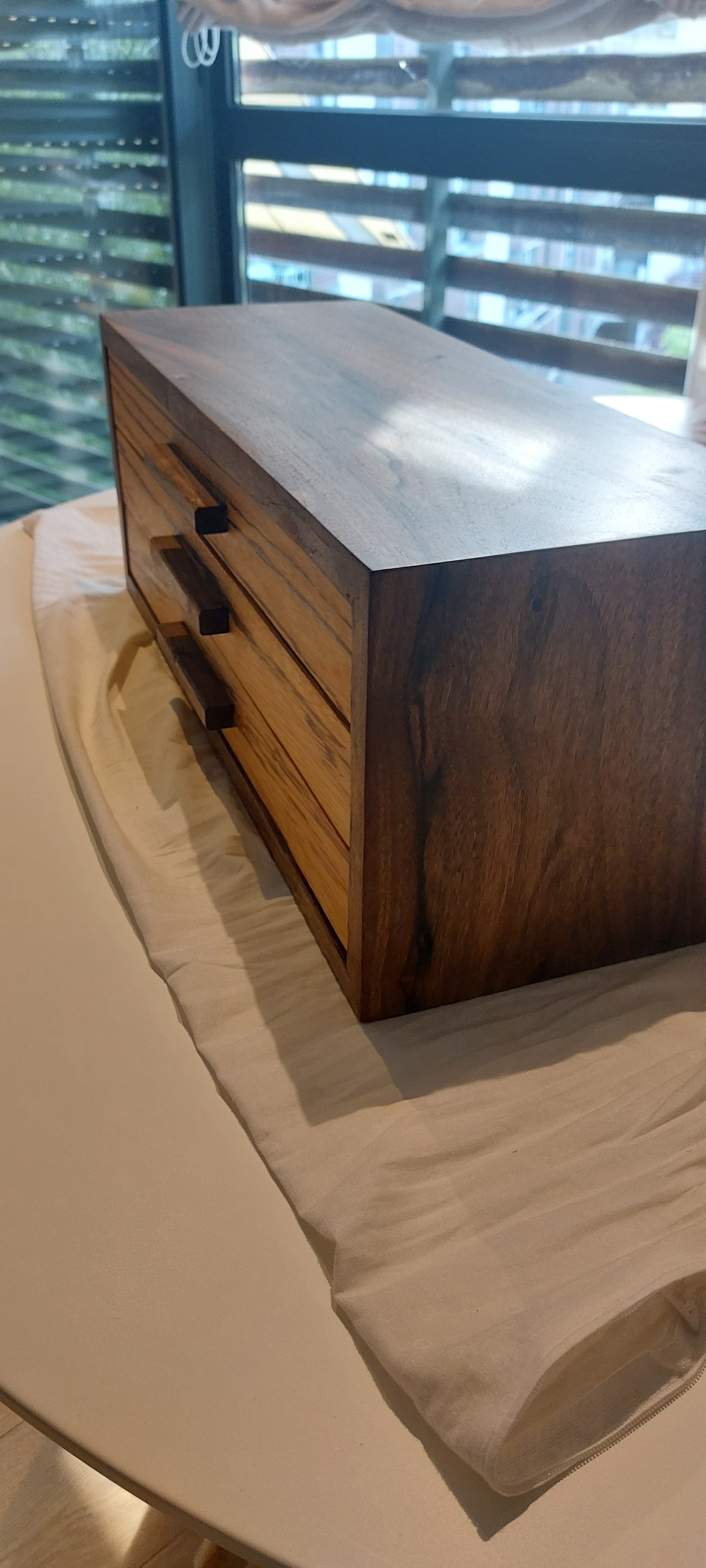

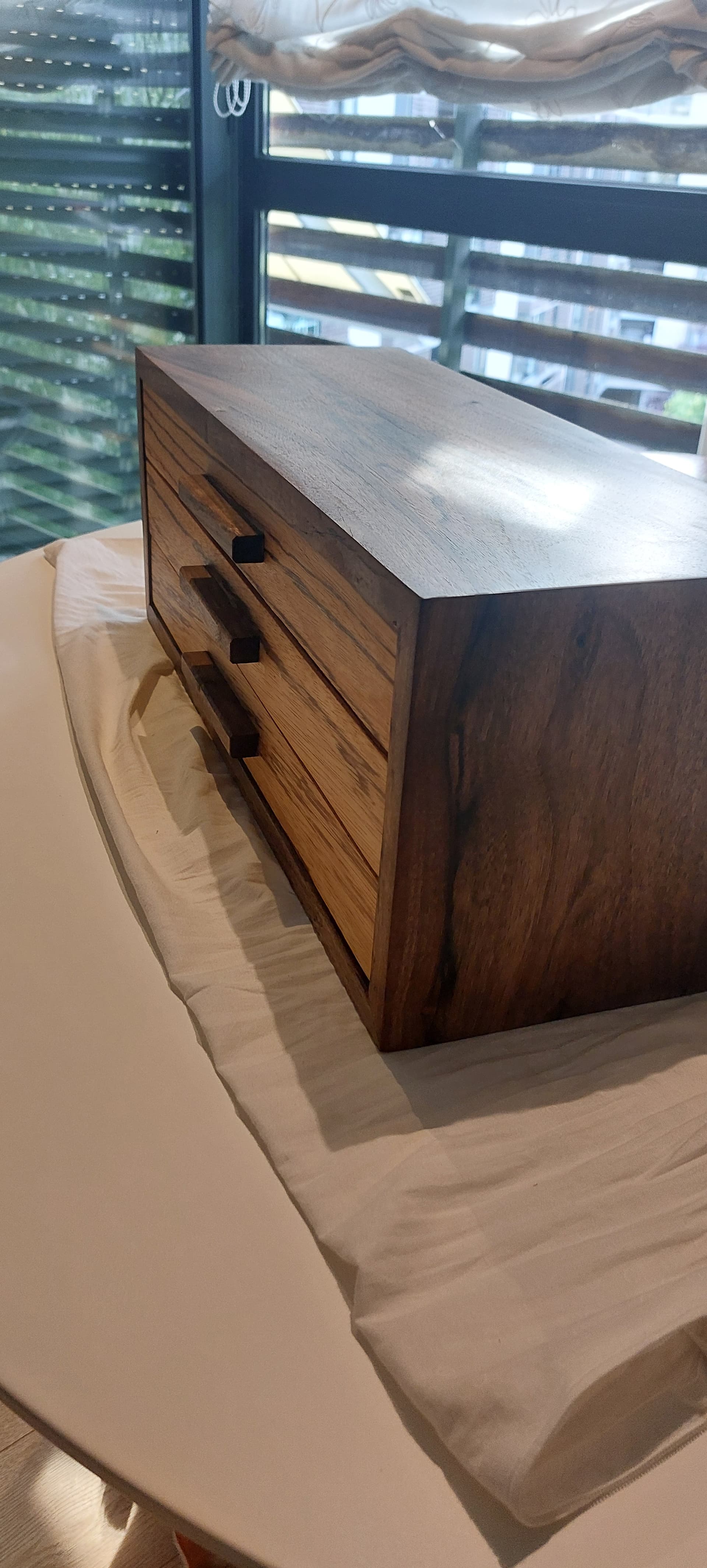

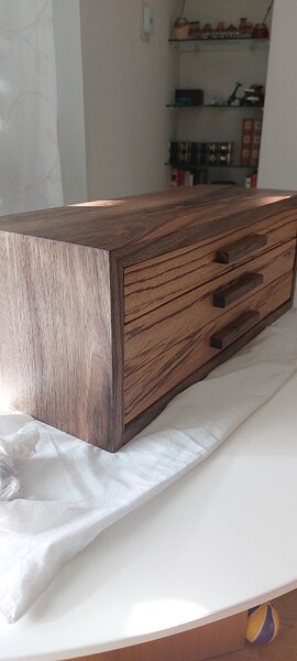

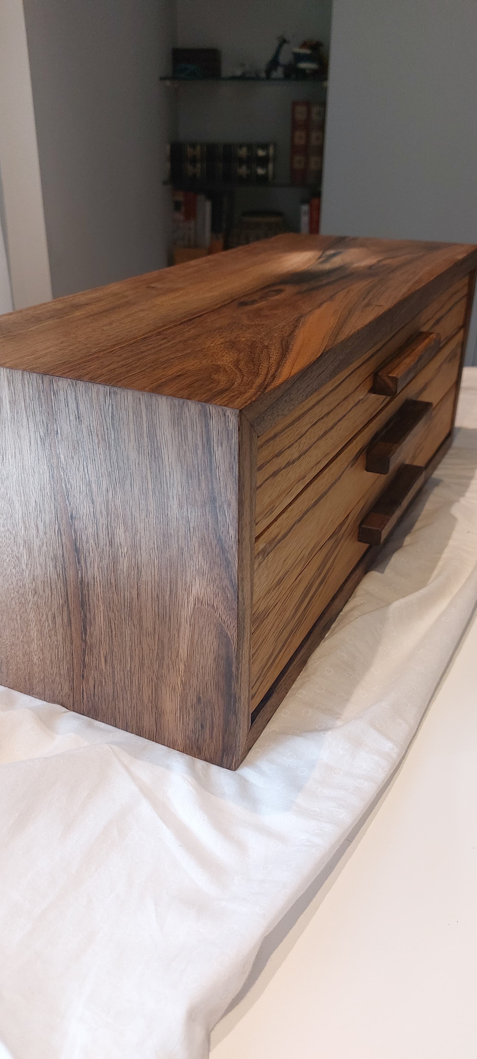

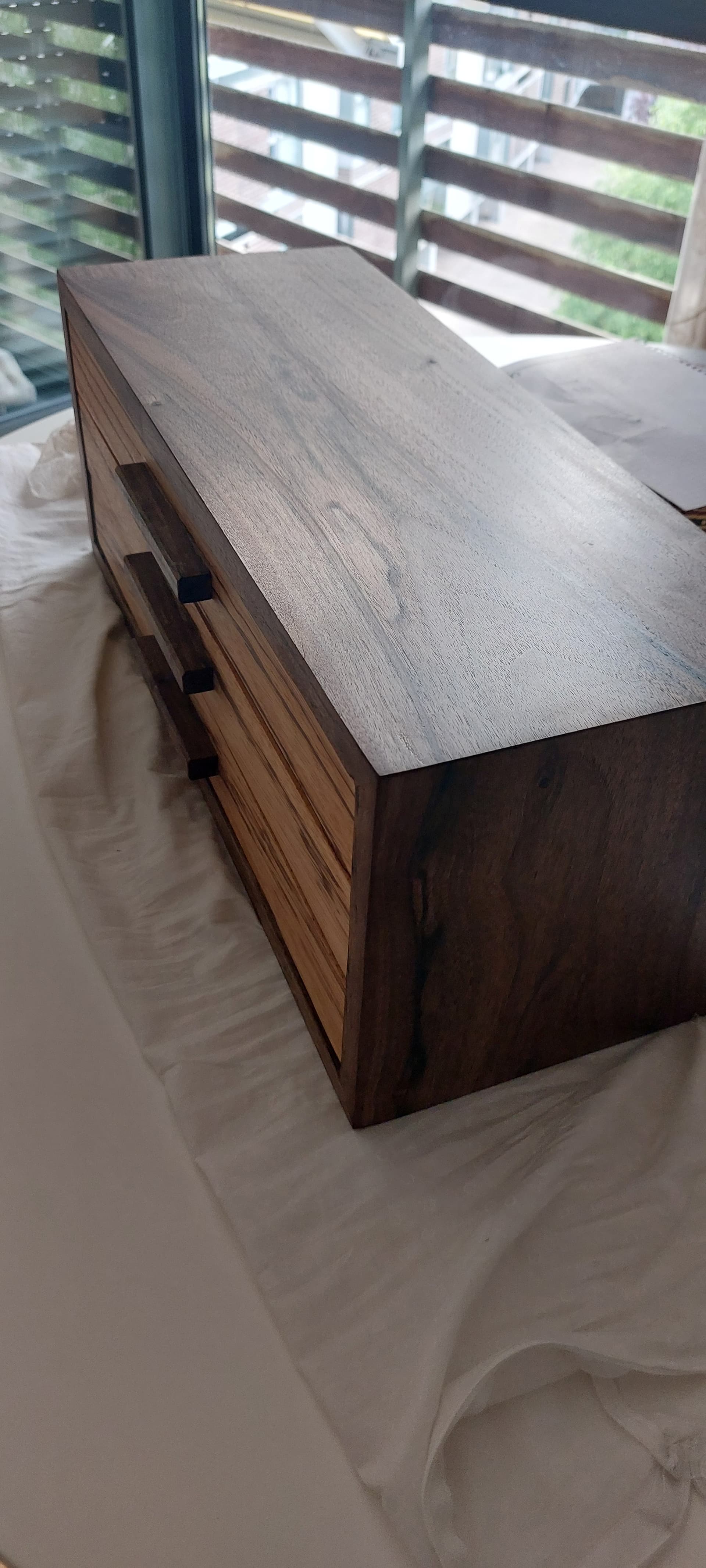

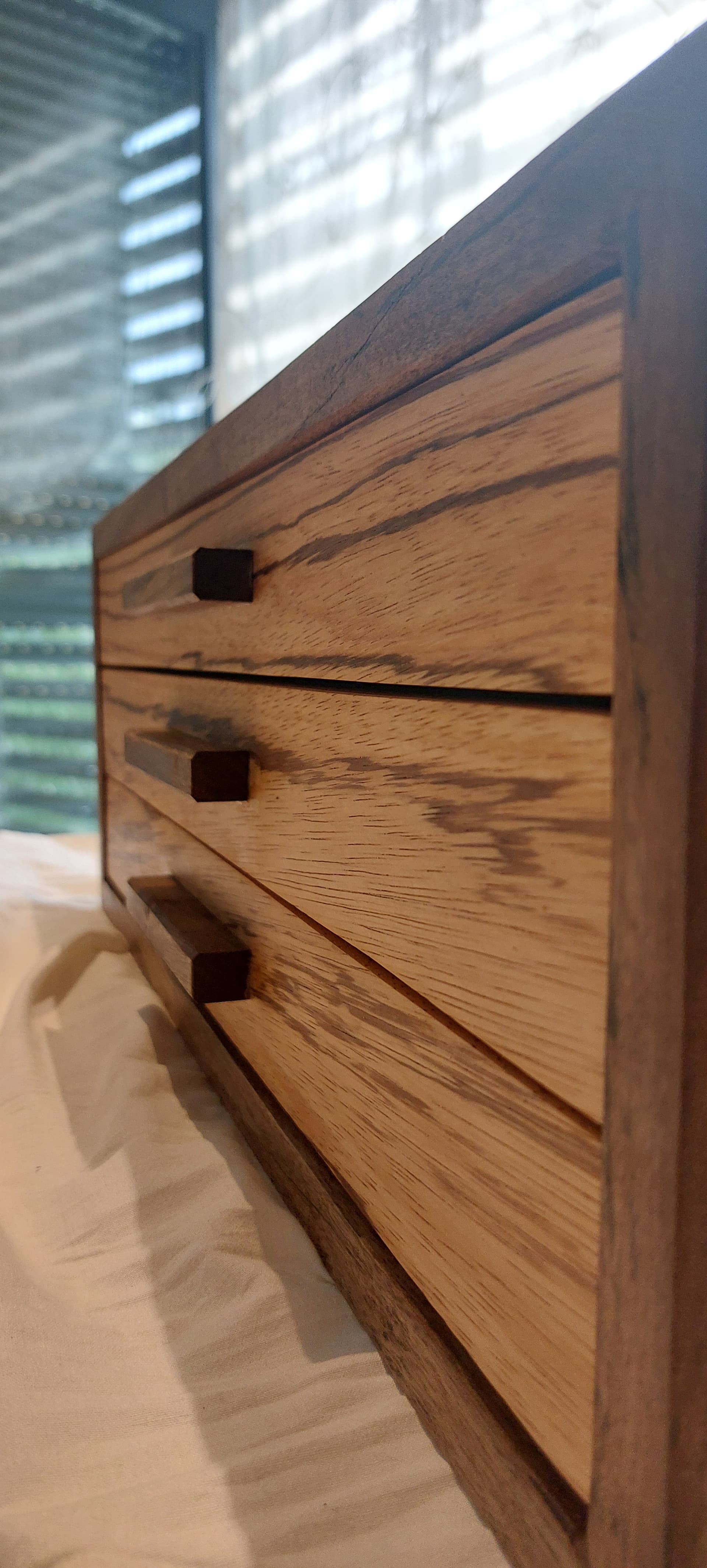

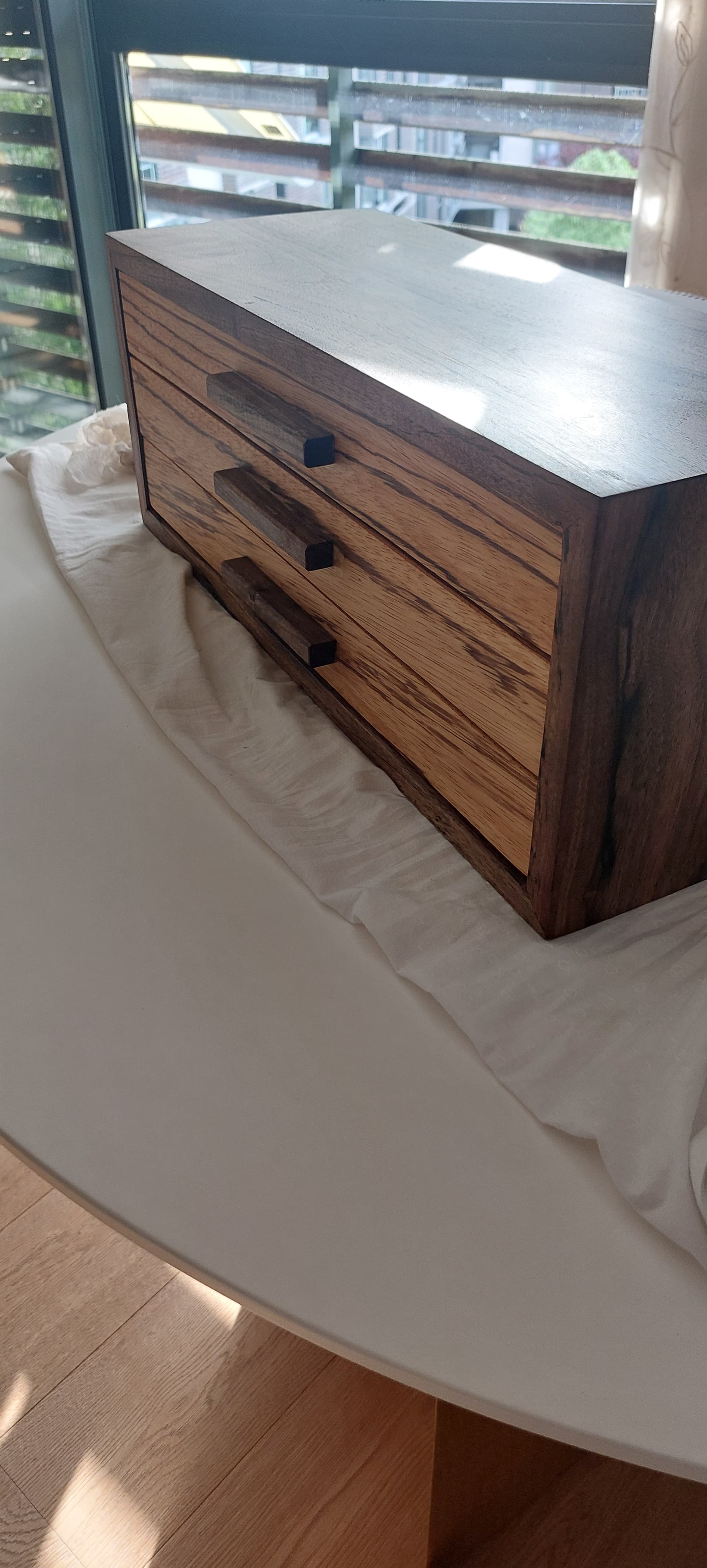

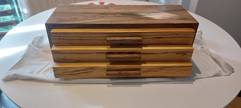

Bueno, pues un trabajo mas. La verdad es que con este he aprendido mucho. Creo que ha quedado bastante bien, aunque como siempre hay alguna pequeña cosilla que podria haber mejorado.
En resumen, cuerpo en nogal español, interior de los cajones en fresno y tapas en zebrano. Una unica tabla de nogal para el cuerpo con veta corrida a 3 caras. Una unica tabla de zebrano con continuidad de veta, aunque en este caso se nota poco. Tiradores de nogal un pelin biselados y muy sencillos. Espero que el Zebrano no se mueva mas …
Os agradezco vuestros consejos. Me ayudan mucho. Espeo que os guste
Un saludo a todos
Emilio

Ese nogal es precioso. A ver si para la próxima te animas con unas colas de milano para los cajones y le das “un toque más”.
Perfecto entonces!
Te ha quedado precioso. He estado a punto de proponerte tiradores de madera, pero me he cortado. La continuidad de la veta te ha quedado muy bien. Enhorabuena.
@Boqepa me encantaria hacerlos con colas de milano, pero para eso tengo que practicar mucho mas. Sera el siguiente el nivel ![]()
