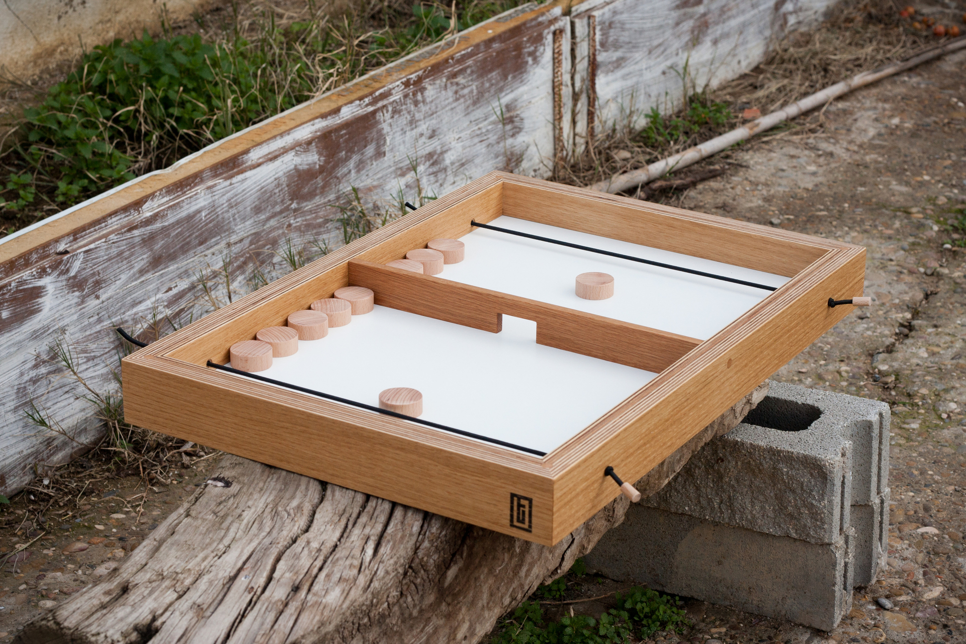

Os dejo unos jueguecicos que he hecho para estas navidades.
Contrachapado de 25 chapado en roble, roble americano, fichas e insertos redondos en haya. La base es de melamina para que corran bien las fichas.

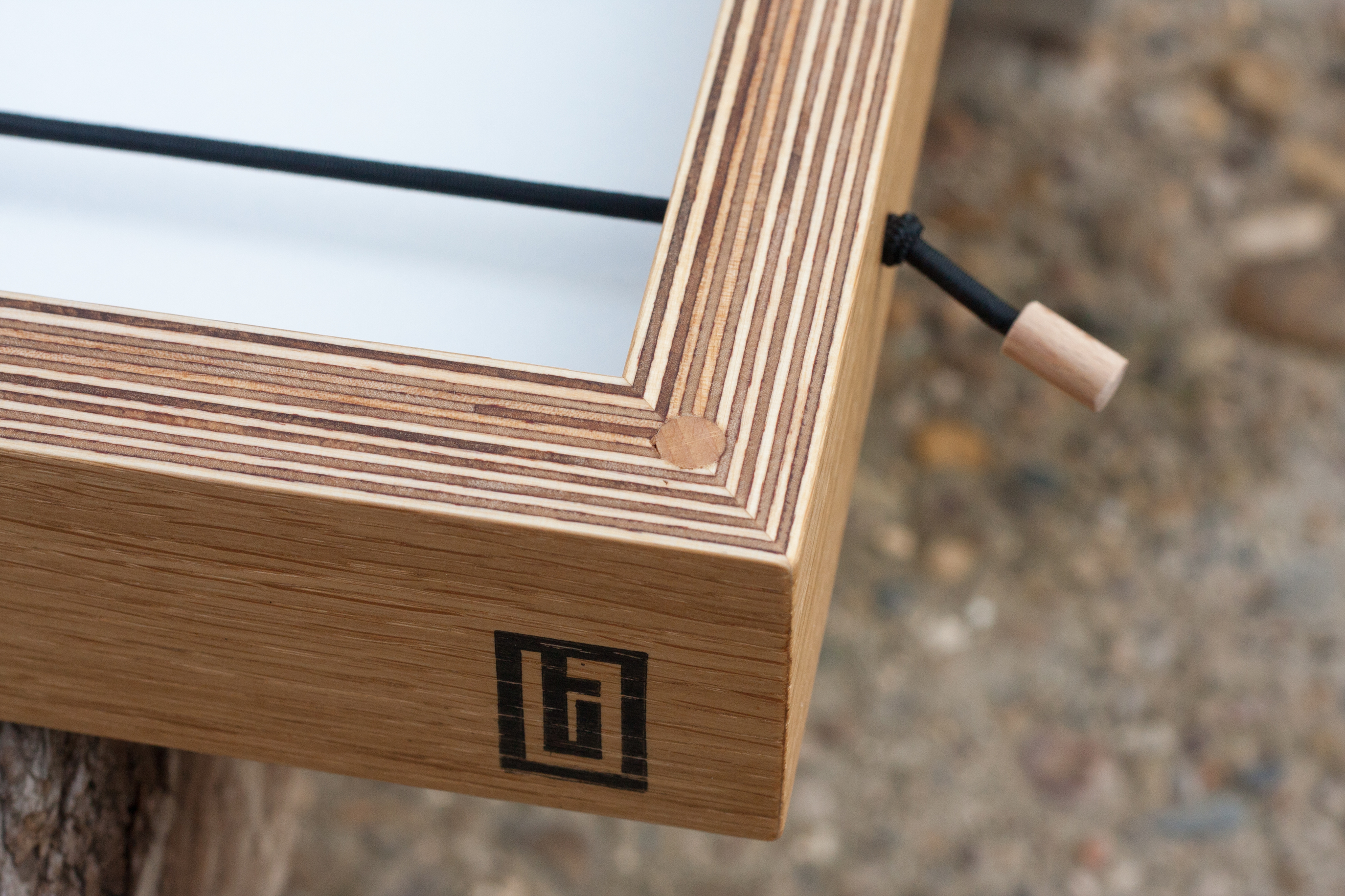

Una pregunta sobre los ingletes. Quedan muy bonitos para mi gusto con el contrachapado, pero veo que tienen un redondo/espiga/tapón atravesándolos.
¿Cumplen función (por ejemplo, para un mejor encolado) o son solo decorativo?
Gracias por vuestras respuestas!
@oniriko los redondos/espiga/tapón no son estructurales, solo decorativos. Los ingletes llevan galleta pero me pasé de listo y el fresado salía un poquitín (tenía que haber tenido en cuenta hacer los laterales 5mm más anchos), así que tuve que remendar el error

Hola,
Una pregunta muy absurda. Como se juega?? supongo que sera tirar de la cuerda que sera elastica para que la ficha entre por el agujero???
Como todos los juegos interesantes … Hay que tratar de meterla en el agujero …la ficha
Eso ya pero dando con el dedo o con la cuerda??? Haz un croquis
Tiras las fichas hacia el otro lado con la cinta elástica como si fuera un tirachinas. El objetivo es meter todas las fichas en el lado del otro. Sin turnos y sin nada, a lo loco, cada uno va lo más rápido que pueda quitándose fichas de encima.

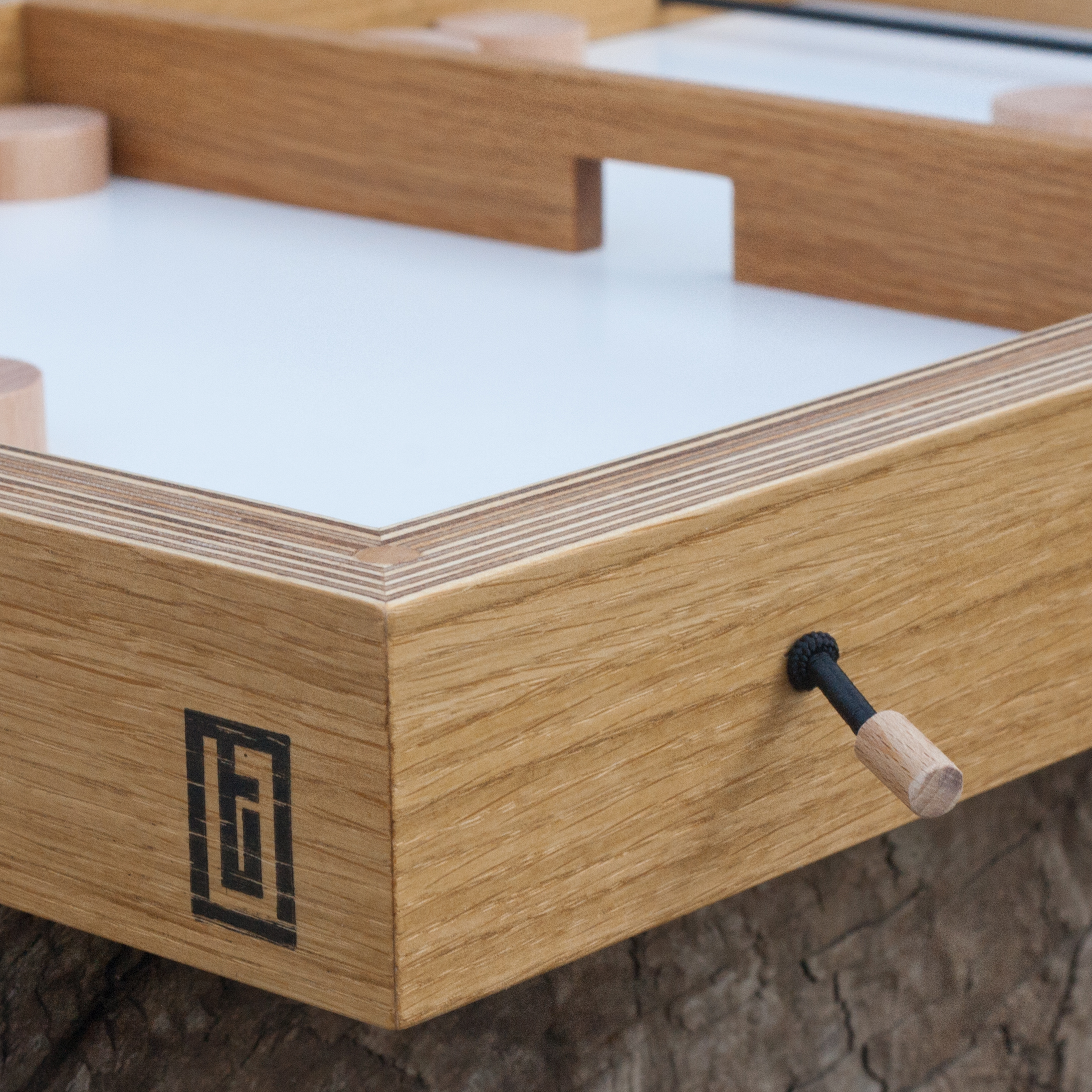

El chapado no es del tablero no es asi?? los has chapado tu.
Pregunto.
El inglete lo hicistes en la mesa o ingletadora,otra pregunta.
Encargué el tablero para otro trabajo y me encantó el material (aunque no es nada barato)
El inglete lo hice en la mesa y luego galletica al canto
