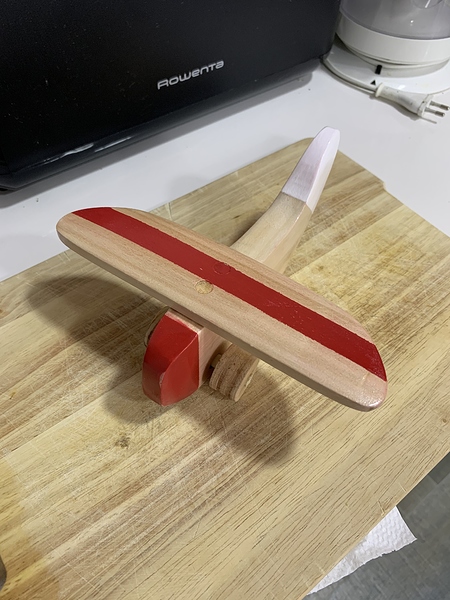

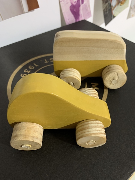

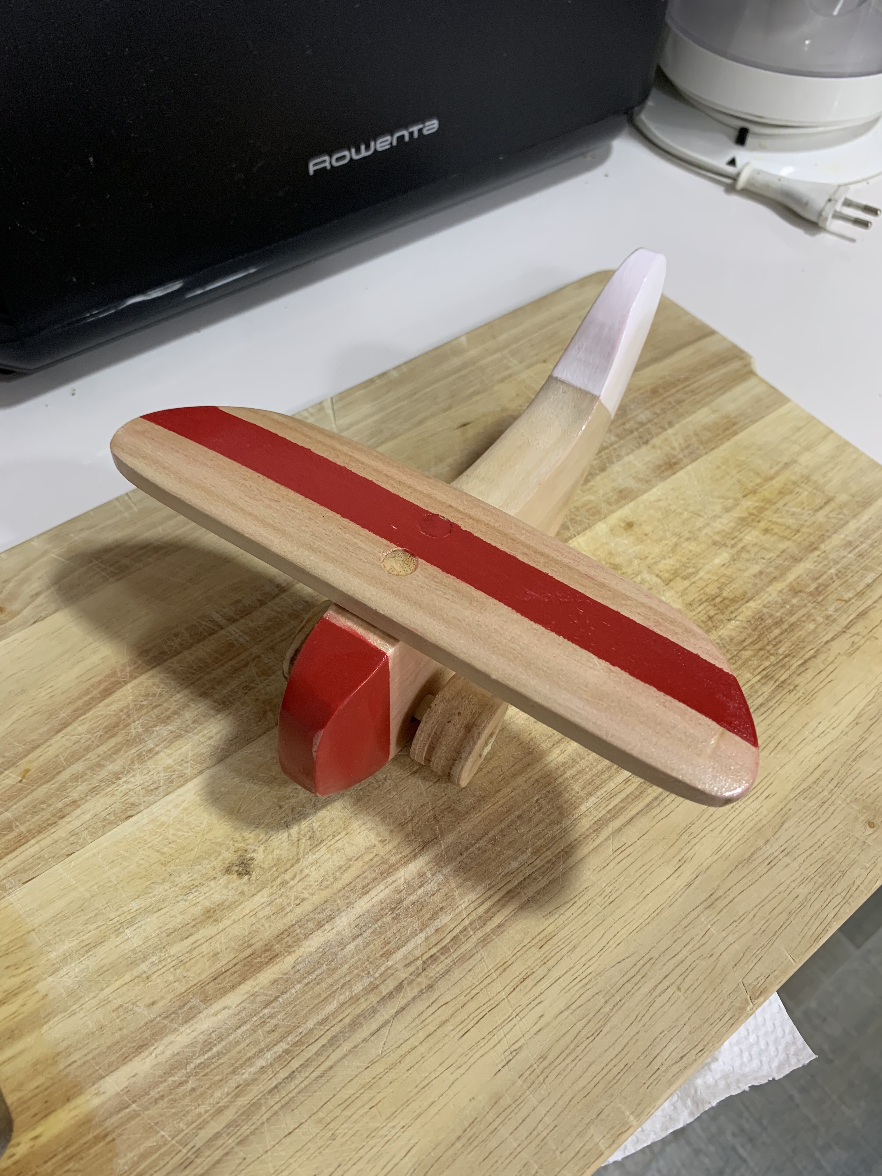

Estoy haciéndole juguetes a mi cría, utilizando madera de palet y me surgen un par de dudas.
1- para asegurar que el palet esté sano, he pensado en tratarlo con un fungicida preventivo/curativo (tengo uno de Xylazel). Una vez secada la madera, es nocivo para los peques?
2- Y si a posteriori pinto y barnizo con producto especializado para niños? Tengo pintura y barniz Acualux, de Titan, que están certificados.

Muchas gracias Ivantxu, a ver si alguien me puede acabar de aclarar. Yo estoy haciendo este tipo de juguetillos, de unos 10/15cm de largo por 8/10cm de alto.
