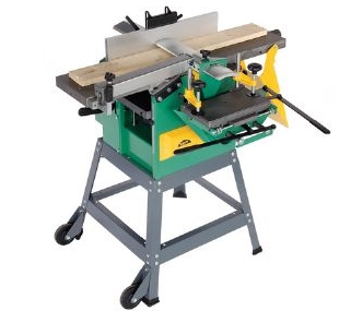

Tengo una pequeña combinada cepillo/gruesadora, marca WoodSter 3K Kity (eso es lo que pone), y no encuentro las 2 correas (por los años de la maquinita). Lo agradecería si alguien me puede decir dónde puedo encontrarlas, he mirado en 2 almacenes de correas, por la parte de Getafe, y la solución que encargue una 100, (casi nada lo del ojo …) Un saludo.

He estado buscando en los foros franceses, y nada de nada; al final creo que tengo la solución. La Kity 439 parece ser hermana gemela a mi Kity 3K, por lo cual las correas tienen que ser idénticas, por este motivo pido al propietario de una Kity 439 tenga la amabilidad de pasarme las características de dichas correas.
Hola, deberias poner alguna foto de la maquina, sera mas facil para poder ayudarte…saludos.
Un saludo José María, en algunos foros, el proveedor la llama Kity 439 Junior, de todas forma os envió la maquinita.

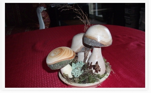

Roció, se que te gustan las cosas bonitas. Un saludo
Madre mía, tengo yo una nila en casa a la que si le coloco eso de regalo de Reyes alucina en colores ![]()
