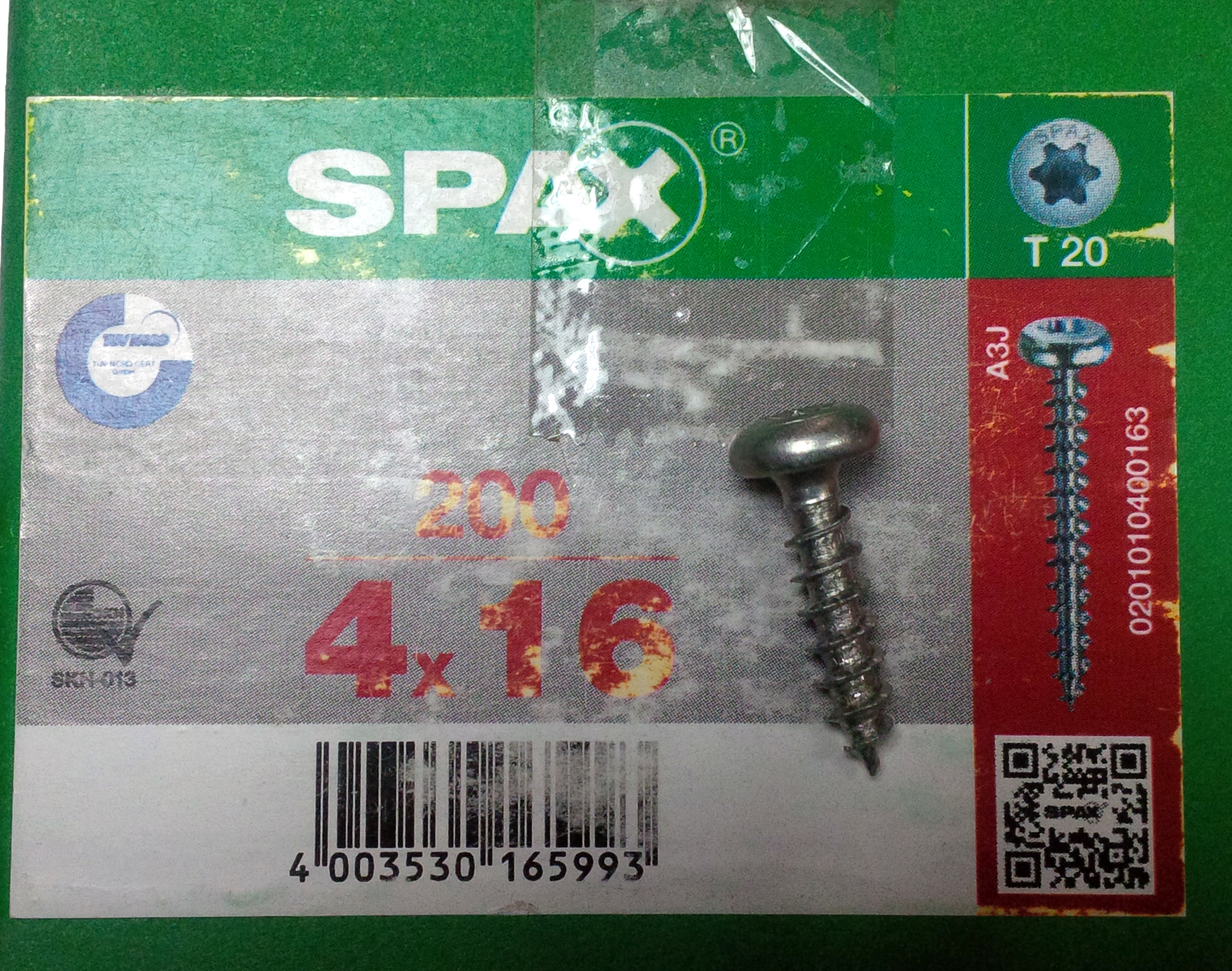

Después de leer en google y ver videos sobre como usarlo y sobre los tipos de tornillos y tal, compré en leroy los más parecidos a los que vende kreg, unos de 4x30 para tableros de 19mm y otros de 4x40 para maderas más gruesas, con la cabeza redonda y por debajo plana (pozidriv). Eso sí, con la rosca hasta el final.
Hice pruebas y parece que va bien…luego leí el hilo que hablabais de kreg y me surgió la duda. Seguiré usando estos tornillos a ver que tal. Me parece un coñazo tener que comprar tornillos en amazon de kreg.
Pues parecen buenos siempre y cuando logre entrar la cabeza en el agujero :blush:
Estos son inoxidables,son mas caros,yo uso los normales y el diametro de la cabeza esta por debajo del diametro de la broca.
Hay que procurar no apretar demasiado para que no parta, aunque a mi no me paso nunca,tal vez pase con maderas fragiles como aglomerado.

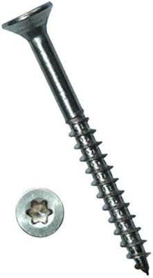

Y los de este tipo. No serian mas adecuados?
Yo los uso para otros menesteres pero agarran con fuerza además de ser autotaladrantes.
Tornillo universal, Rosca completa, Cabeza redonda, T-STAR plus, 4CUT, WIROX
Si, esos seguro que van bien.

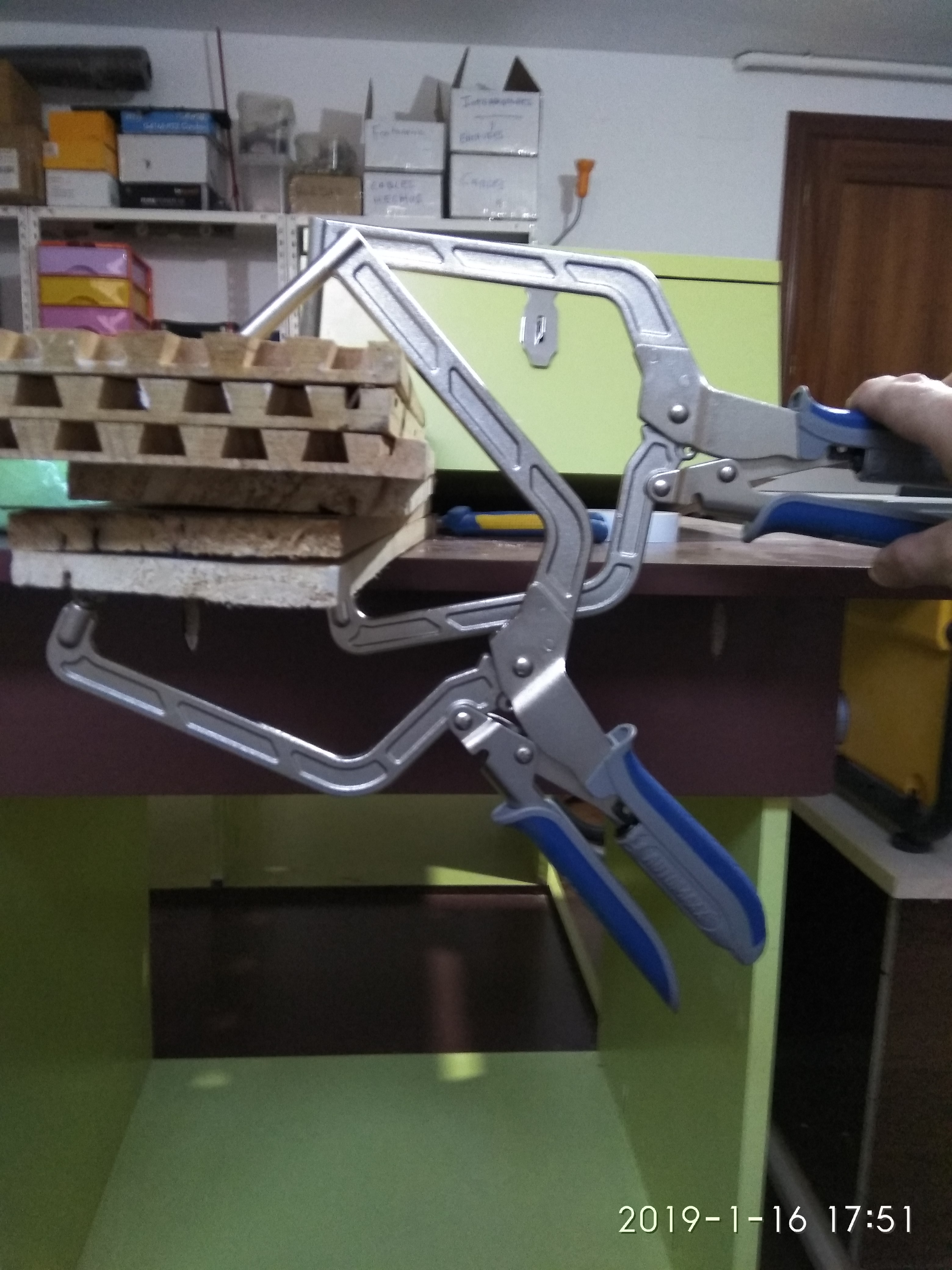

Hey gracias pero el tornillo no hace nada, no tiene mucho recorrido ni en + o - … Con dos dedos habro el sargento y como en la foto que pongo, del propio peso del mango se caen… Creo que me la han metido doblada
¿Has probado a sujetar dos maderas únicamente? Igual el problema es la gran apertura con la que estás probando. En sí mismo esto también es un problema, porque las no Automaxx sí pueden hacerlo.

Hasta hay llego … Pero la idea es que si ese grosor(foto) no hacen fuerza y con el peso del mango se caen o deslizan, no creo que hagan su función en menos tamaño… En la foto se aprecia que los sargentos estan torcidos porque cerrados no hacen fuerza… Con una sola mano los habres y del tornillo no es, porque el tornillo no tiene tanto recorrido… De hecho el clack que oigo en los videos cuando se cierra yo no lo tengo… Es igual que si coges unos alicates…
No entiendo muy bien lo que dices. Introduces el hierro en el agujero previamente perforado con el pocket hole y ¿te cae por su propio peso? No lo veo, ya que el propio agujero no permite que el sargento se pueda mover incluso antes de cerrarlo.

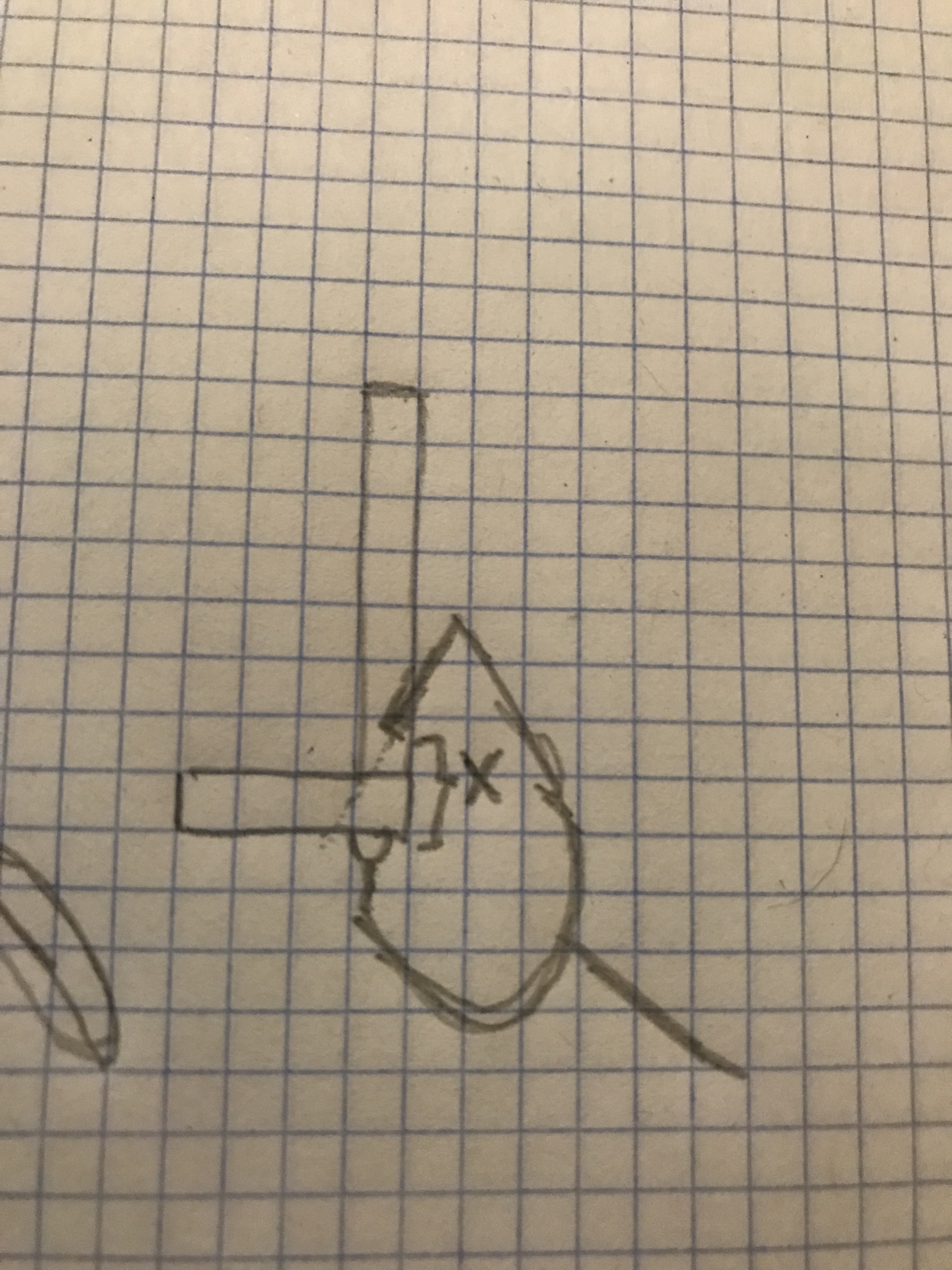

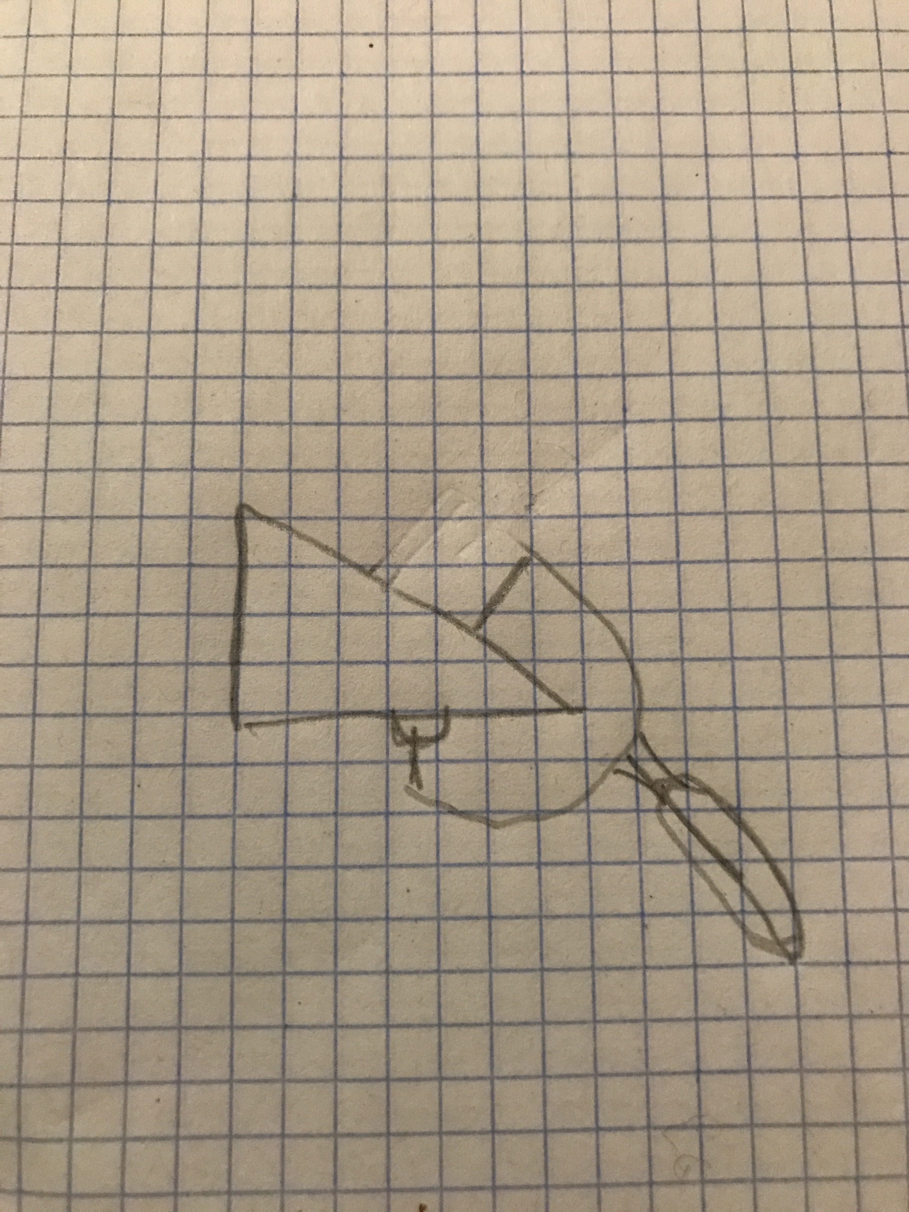

En la foto que adjuntas, no va a poder funcionar este sargento ya que no es para eso. Para utilizar como un sargento al uso, tiene que ser el modelo que pone @MilvusWW, los que tu has comprado no sirven mas que para ensamblar piezas con el poket hole. Lo que comentas del click, supongo que será porque vienen ajustados para que hagan fuerza en la medida exacta en la que quedan dispuestos los agujeros con respecto a la pieza que pretendes ensamblar. Puedes hacer una prueba con una pieza en forma de cuña y seguro que aquí a alguna altura de la misma tiene que apretar.
En resumen, solo aprieta con el click a la distancia X del dibujo.

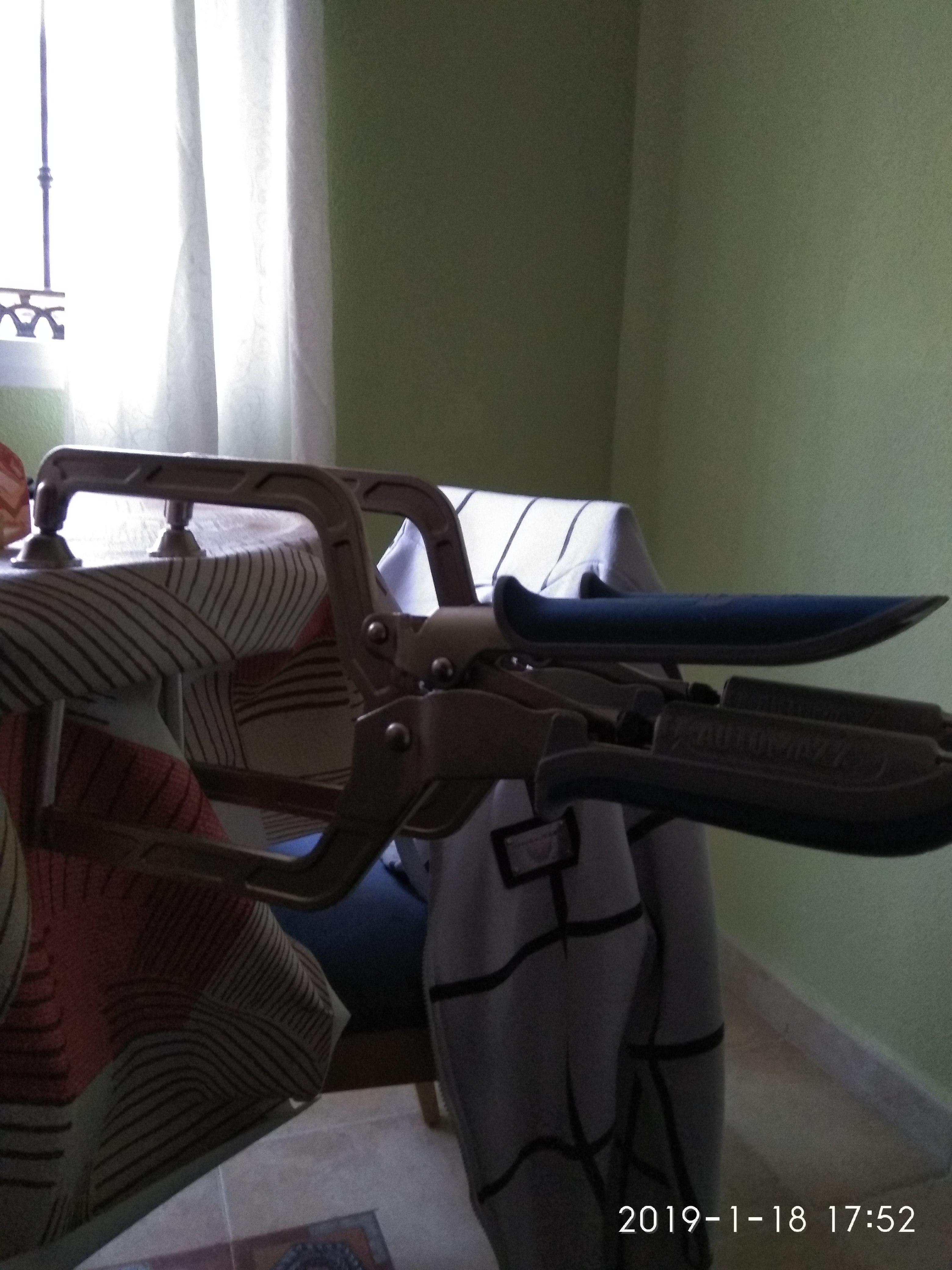

@Carlao @MilvusWW recién hago la prueba de la cuña… Y los sargentos han cogido “forma”, al cerrarse necesito hacer fuerza, sin necesidad de ninguna pieza los uso en el “vacio” y tengo que hacer fuerza y se siente el clack al apretarlos, una vez cerrados sin coger ninguna pieza (al aire) no se puede abrir con las manos… Antes parecian alicates… Aunque me queda probarlos en el agujero ahora creo que no es necesario y estoy segurisisisisisimo, como te digo sin necesidad de coger ninguna pieza, hacen fuerza y no soy capaz de abrirlos ni con una mano ni con dos… @Carlao te agradezco tu solución, pero cuando uno es noob, es noob… Que dolor de cabeza tenia después de pagar 90€, seguimos con ilusión
Me alegro mucho de que finalmente parezca que te vayan a valer. ¡El amigo @Carlao ha dado con la tecla!
Si @Carlao dio en la solución… El primer uso hay que hacerlo en los agujeros o en una cuña… Porque en el aire son alicates… Después de usar la cuña, los cierro sin apretar nada, hacen clack y dios que gustazo que no hay quien los abra… En esta foto se ven que no se caen por el peso del mango y aunque sea muy repetitivo/pesado , es un gustazo oir el clack al cerrarlos jajjaa… Gracias a ti tambien por intentar ayudar…
