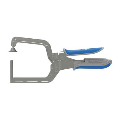

Hola estoy en la duda para comprar los sargentos kreg… Si alguien los tiene me gustaría saber su opinión o usar los sargentos normales…
Yo tengo ese, para ayuda de montaje del utillaje Kreg. El redondo lo metes en el agujero e inmovilizas afianzando mientras atornillas.
Es un sargento para ensamblar con guias Keg no te valdra como sargento normal
@proteus hola gracias por tu respuesta… Me refería a que veo videos que usan sargentos normales para esamblar y no usan el de la foto. Por eso mi duda, pensaba que a lo mejor no es para tanto el de kreg y con un sargento normal haría la misma función… Na que me veo con 50€ en el bolsillo y algo tengo que comprar jajajaaa puto vicio esto de la herramientas voy a por el de kreg… Ahora mi duda, uno o dos?

Si es muy buena idea… Yo quería saber si merece la pena ampliar el kreg con unos sargentos de ángulo
Pues a eso si que no puedo ayudar ya que no tengo el sistema de los Pocket Holes.
Rapido y practico parece, coste / efectividad, ni idea.
De momento para lo poco que lo he usado me gusta, pero se necesita un poco de sujeción porque a veces se mueve al atornillar…

Yo tengo las prensas Kreg de la foto y también las de ángulo recto. Sí son útiles pero también puedes usar las pinzas normales de presión como las Kreg Automax que te serán más útiles en el taller. Que tal si mejor inviertes en

No porfa más sierras no jajajaa… Voy a por los sargentos para ampliar el kreg… Segun su experiencia, usas dos sargentos o con uno se queda firme mientras atornillas?
Generalmente los listones los fijamos con dos tornillos, por lo tanto solo se usa una pinza para dejar libre el otro agujero y meter ahí el tornillo. Es raro usar una pinza de esas en cada extremo al mismo tiempo como para comprar 2 pinzas de ese tipo, pero depende de la estructura que se quiera hacer.

@jad comprados comprados
Yo tengo uno,mejor dos y tres mejor aun
