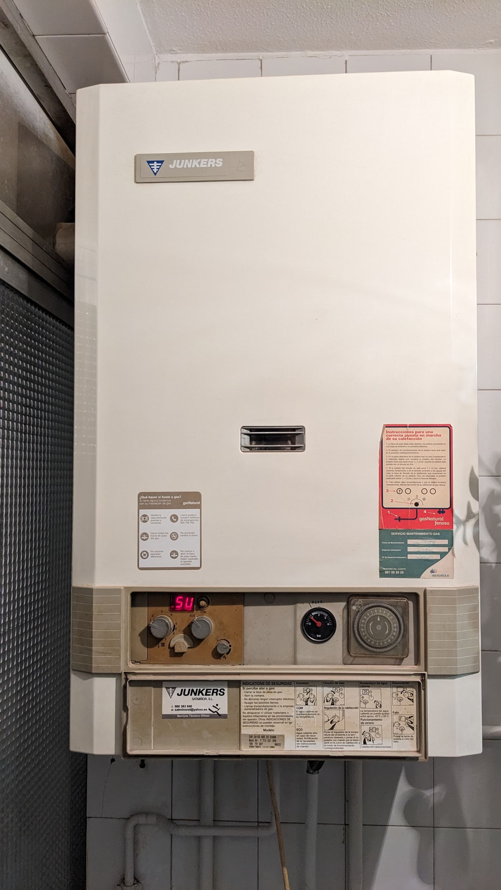

No sé si tiene un pequeño depósito para que esté disponible más rápidamente. Aquí un par de fotos:

Veo que es una Junkers, este fabricante tiene una función llamada ECO que anula la opción de arranque automático, en el modelo Euromaxx es así.

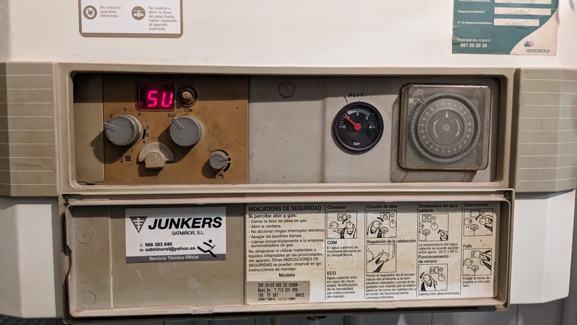

Efectivamente, en bar no llega ni a 1.
Y parece que hay una marca casera que indica dónde debía estar.
Normalmente las calderas de gas deben estar en 1.5bares, tendrás una llave por debajo donde abres, que suba y cierras. Si ves que te vuelve a bajar, tendrás que purgar hasta que se mantenga.

Efectivamente tienes poca presion en el circuito de calefaccion, pero dices que no la estas piniendo todavia no deberia influir en el agua caliente, este tipo de calderas no suele llevar acumulador y si lo hay seria externo, no entiendo muy bien el reloj programador que se ve en la caldera no entiendo muy bien el significado , esta en serie con el termostato de calefaccion?
Volviendo a lo de que arranca muy amenudo, se oyen los quemadores o solo un ruido de pasar agua… si es lo segundo es la bomba de la calefacción que mueve el agua cada cierto tiempo unos segundos para no bloquearse por falta de uso … pero no gasta gas. Aún así tendría que ser cada unas horas…

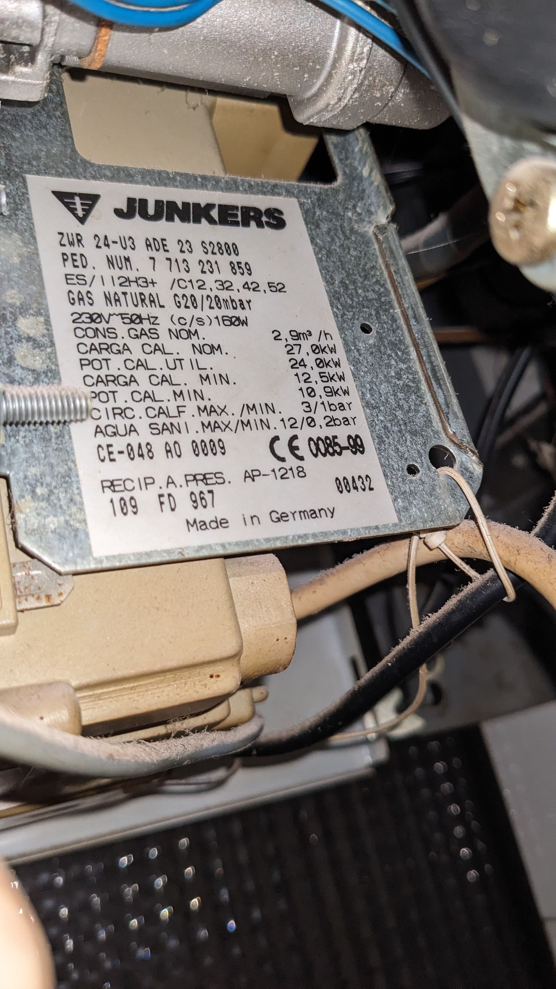

Pongo una foto de la chapa del modelo. No veo nada sobre un depósito. Quizás debería de venir ahí escrito.

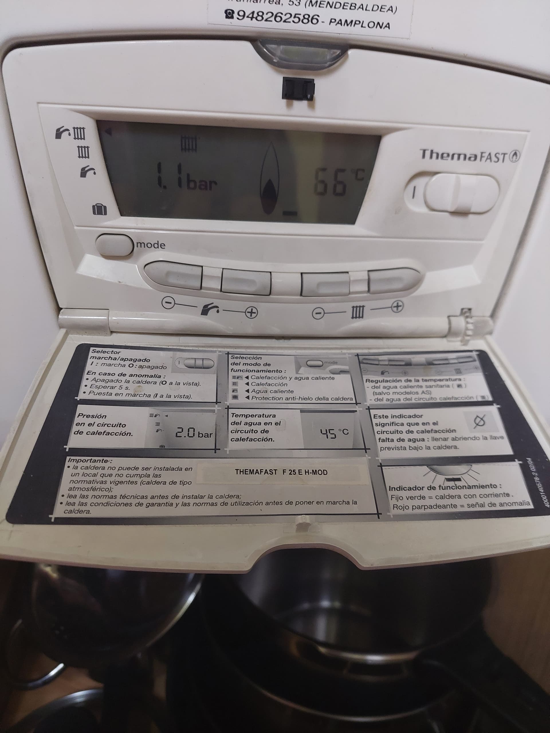

La Duval tiene un pequeño acumulador de 5 litros o menos.
Saunier Duval Thermafast F25 EH
"con el sistema START&HOT MICROFAST 2.0, un sistema de microacumulación patentado y propio de Saunier Duval, que sirve para aumentar el comfort en ACS.
El sistema se basa en un depósito de 3 litros, en el que, debido a la disposición y diseño de dos tubos que alberga en su interior, el agua caliente entra mezclándose inmediatamente con la que ya está depositada evitando la estratificación."
