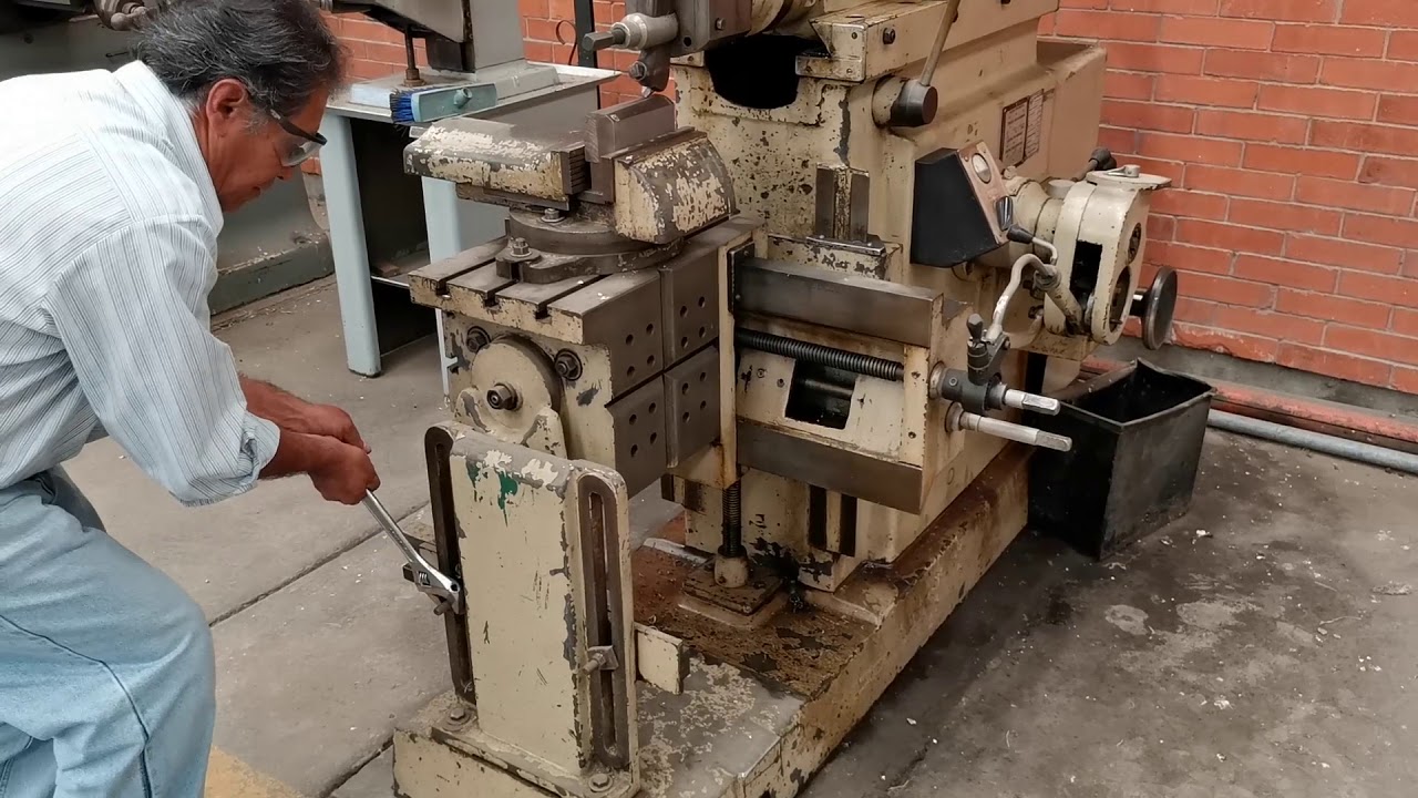

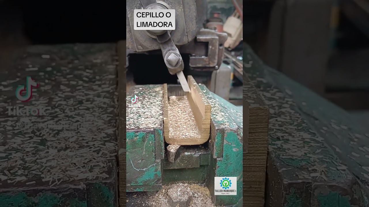

Quiero daros a conocer una máquina de taller metálico que está siendo desplazada por la fresadora pero que es muy útil y multifuncional: la limadora o cepilladora.
Se va dejando de usar por su lentitud.
Se le puede adaptar muchas herramientas incluso hechas con limas viejas.
No hay problema en usarla para madera o por ejemplo una baldosa.
Ya me diréis si la conocíais.
