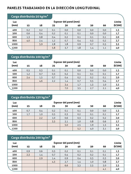

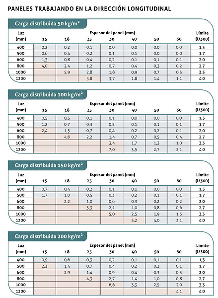

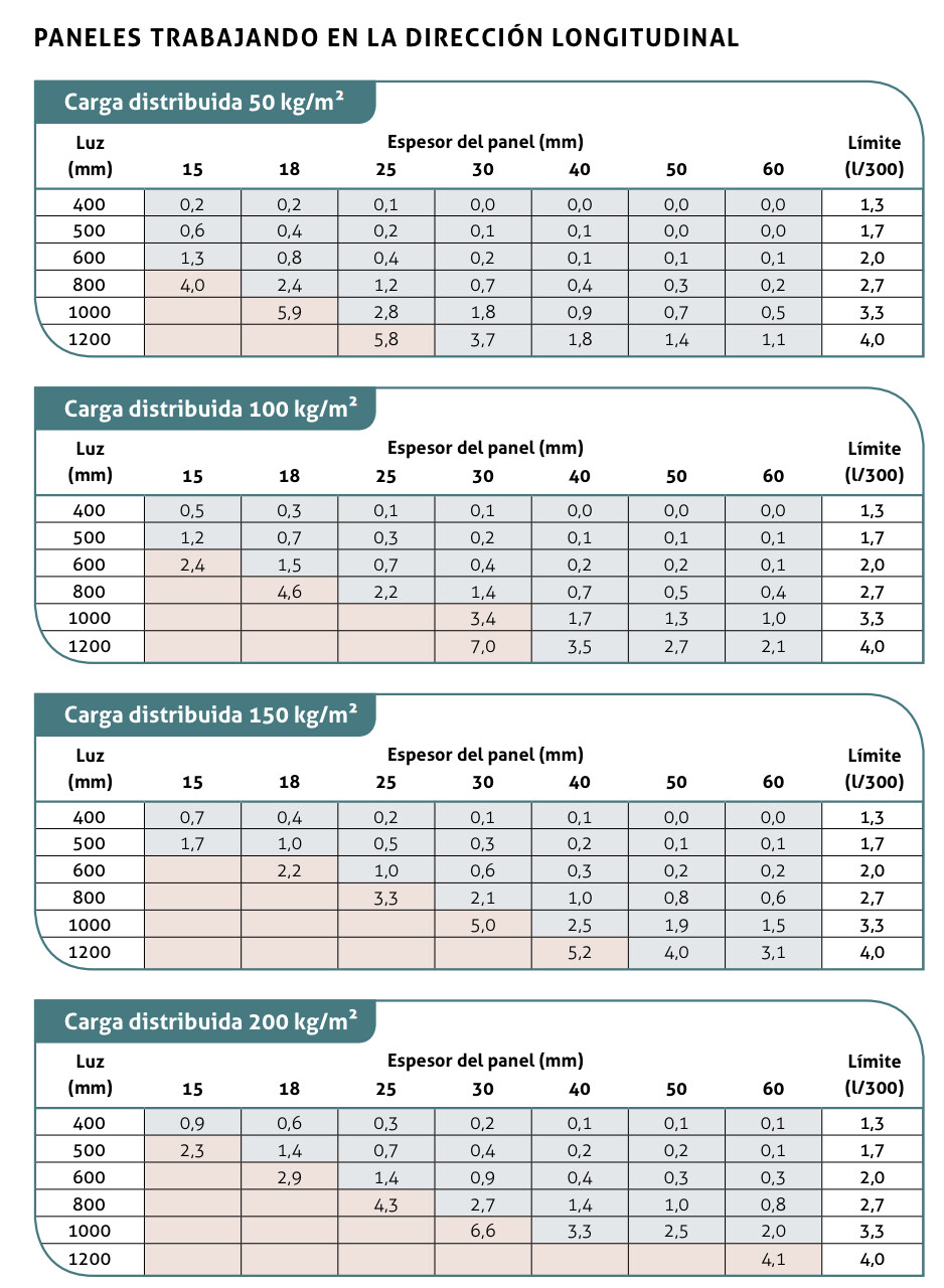

Te paso un par de tablas que dan respuesta a lo que preguntas. Aquí se mide la flecha en función del grueso del tablero y de la carga que soportan. Como está hecho para contrachapado diferencia entre veta y contra, en mdf no existiría esta diferente orientación. En madera maciza hay mucha más variación de propiedades mecánicas, todo depende de si te toca nudo, grietas, o cualquier otro defecto estructural.

Te agradezco las tablas @Courier! A pesar de que hay muchos datos que a día de hoy no se interpretar, seguro que me serán útiles :slight_smile:
