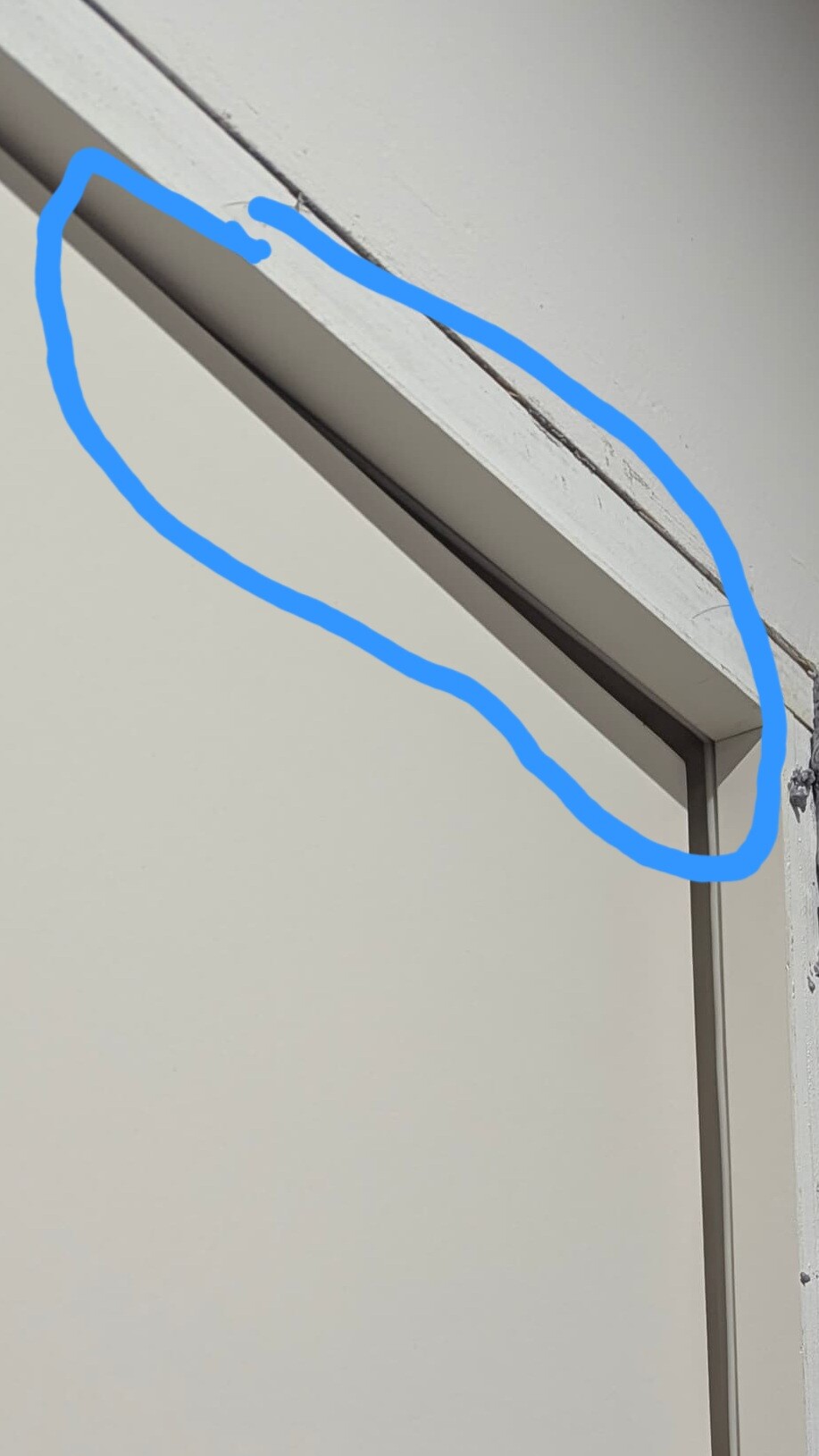

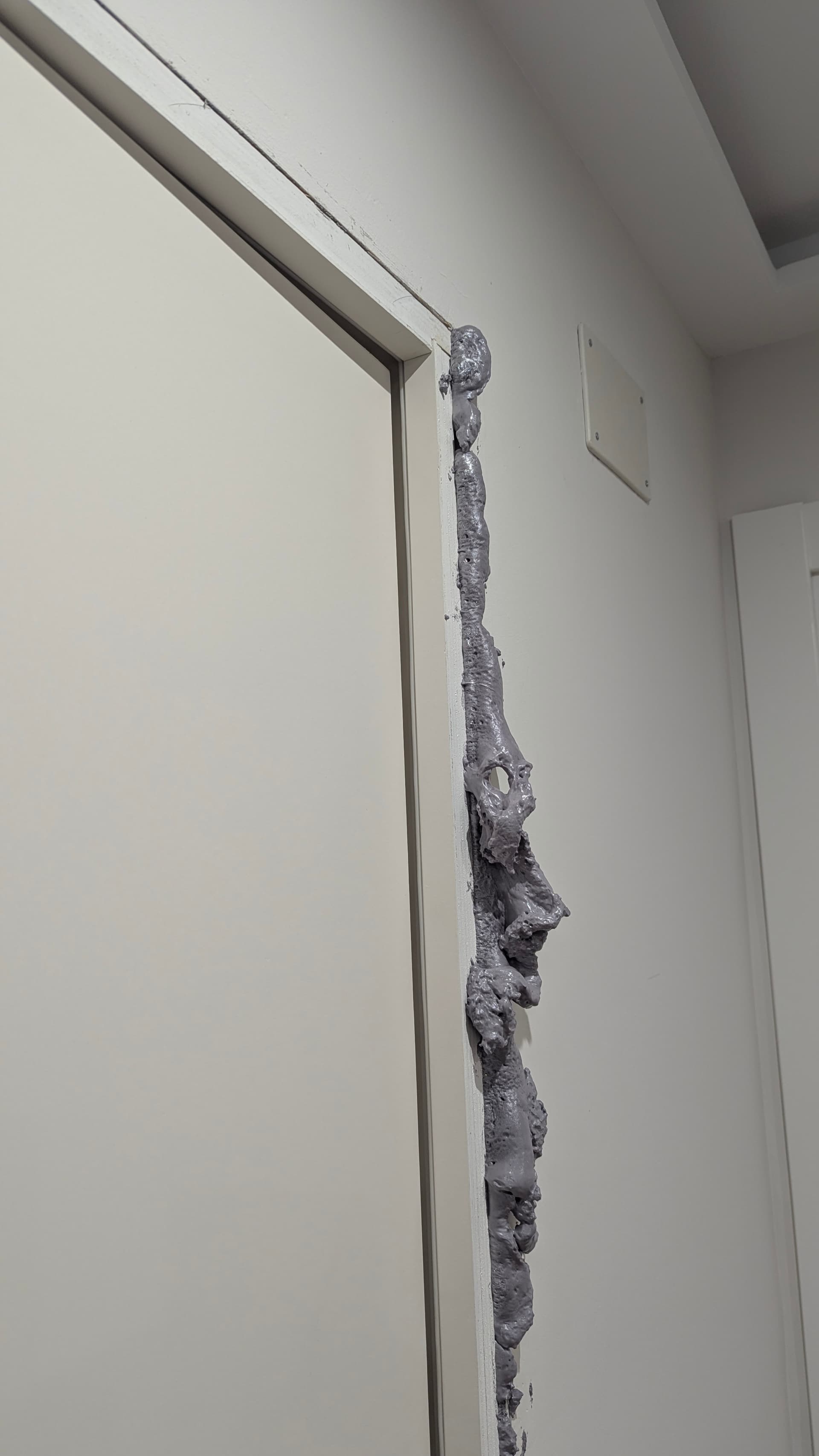

Son puerta enrasadas con bisagras ocultas y la bisagra central con muelle para cerrar. El Marco va sobre un premarco de madera
Aparte de un exceso de este producto no se ve nada.
Es una vista parcial.
No se ven las bisagras.
No somos adivinos.
Puede ser la central que no esté mirando dónde tiene que mirar, por un mal encaje, porque el montante está torcido…
Tener que ajustar tanto el primer día no es, normal.
Nivel, plomada, buen sentido y tornillos.
No uso este producto, y en interior menos, y madera sobre madera nunca.
Y si reclamas al que puso la puerta? esa foto poco aclara..
Posiblemente se pueda ajustar la fuerza del muelle dar un poco más de presión.
Y mirar que las bisagras no estén tocando un poco con la goma del galce si es que la tiene.
Suerte
Muchas gracias a todos por contestar.
La.puerta debe quedar enrrasada hacia adelante lo de la espuma es para rellenar el espacio entre premarco y Marco.

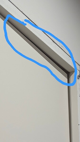

Pero en la foto se ve que le falta 1cm para cerrar del todo.
Que le impide cerrar ese centimetro? Por algun lado tocara algo y ahi veras el problema
Gracias por aclararlo.
Pero entonces porque enseñar una foto de algo que no tiene nada que ver con el problema?
O sospechas algo?
Solo se puede sacar la conclusión que la persona que la monto tiene muy poca experiencia.
Te lo comentamos varios, es donde la puerta está colgando que se puede ver lo que falla.
Poca experiencia, ninguna, como monte las puertas como maneja espuma.
Se aprecia un descuadre en la parte de arriba
O es impresión óptica?
