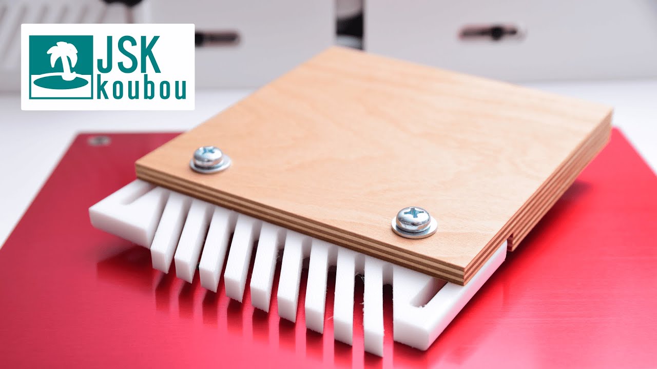

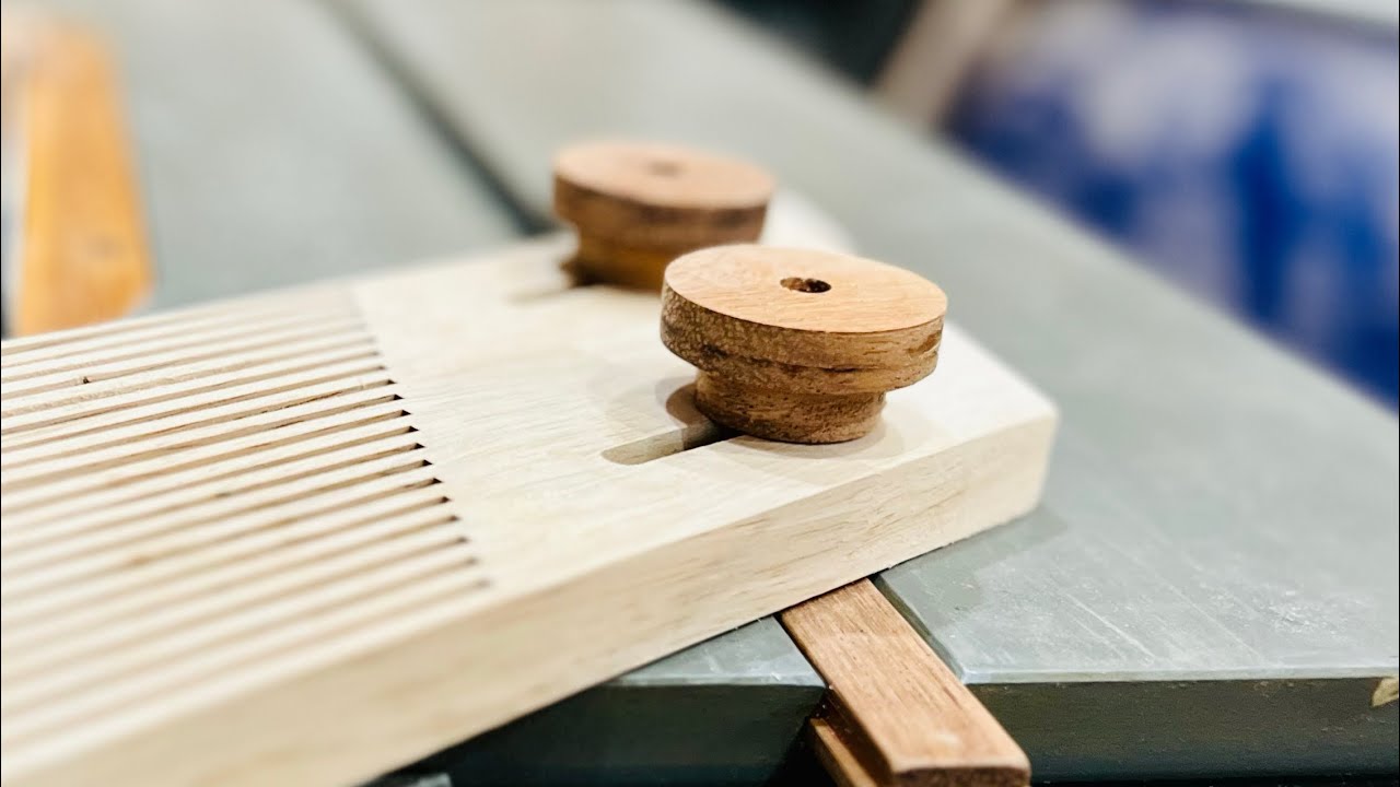

Me ha parecido que es digno de compartir, estas guias de empuje de plumas suelen ser “caras” y las de ali no se yo… el primer video parece que se necesita mucha herramienta mesa fresadora con carriles pero se puede hacer usando la técnica del segundo video,que aparte regala un consego para hacer guia para las ranuras en T .
En cualquier caso comprada o fabricada me parece una buena aliada en las mesas de corte y fresado…
Lo que no dices es el angulo que lleva habra que hacee pruebas si alguien lo sabe o mas o menos a ojo lo ve …

Yo me la hice siguiendo un vídeo, y resultaba muy fácil hacer los dientes del peine . Íntegramente con la sierra de mesa.
Lo busco y lo pongo

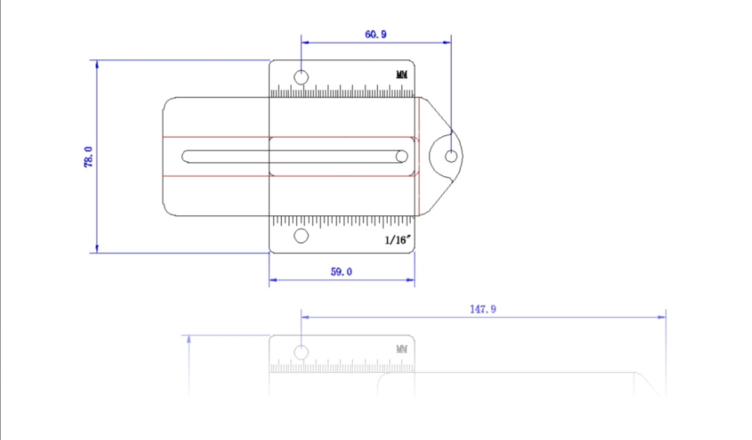

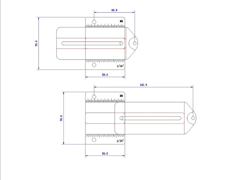

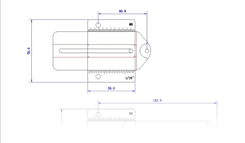

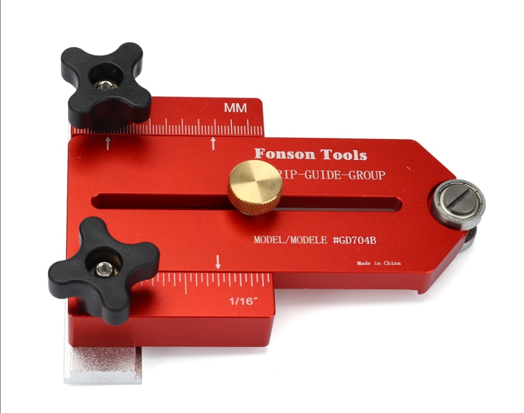

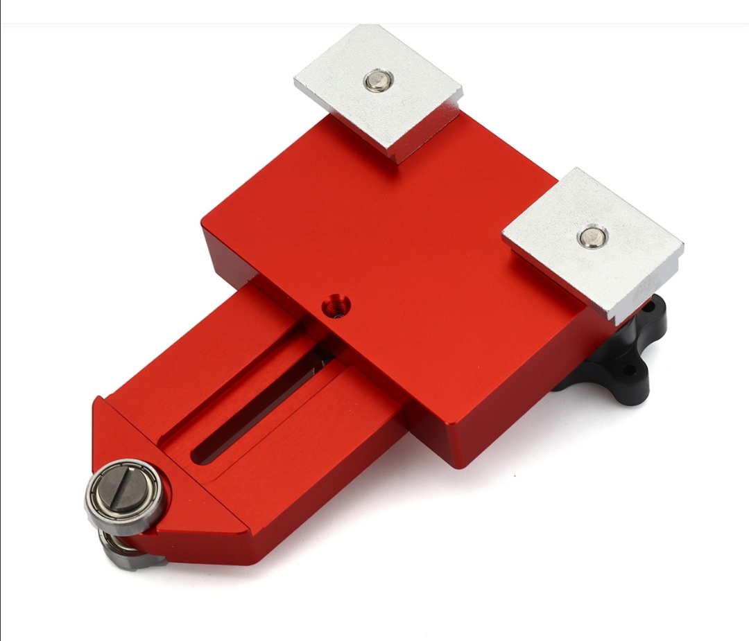

Tengo un planito de una pieza (china en aluminio) para hacer de tope/guia en la sierra de mesa. Se coloca por ej. en la guía T izquierda.
Los rodamientos pequeños son asequibles o se pueden sacar de viejos discos duros.
Es otra buena opción
