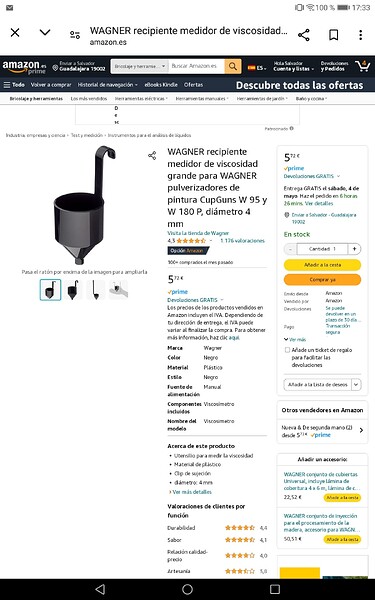

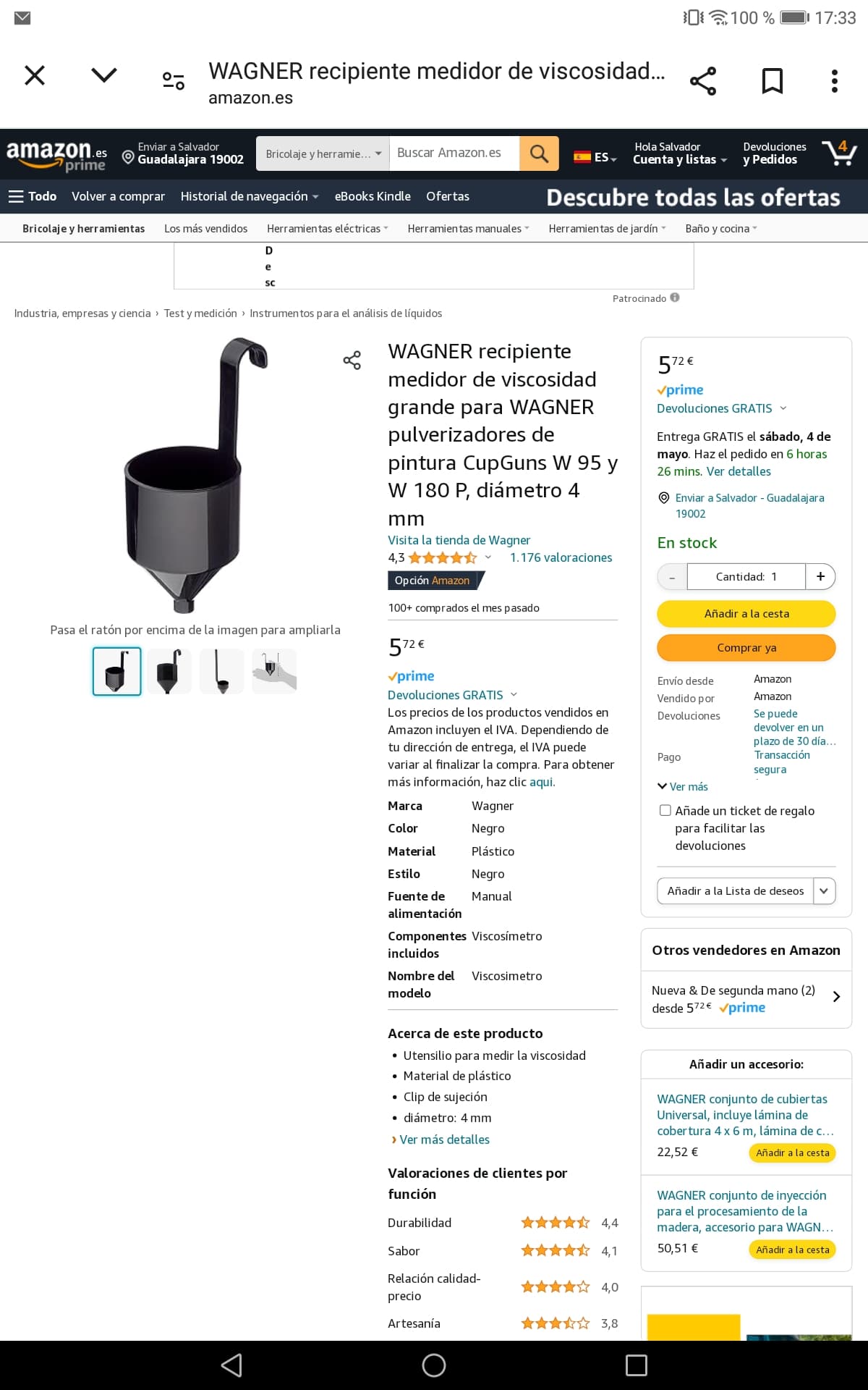

La dilución de la pintura se mide por la fluidez (viscosidad), existen copas para medirla, esto es un recipiente de una determinada capacidad con un agujero en el fondo de un diámetro fijo, se llena de pintura y se miden los segundos que tarda en
quedarse vacío. A más dilución menos tiempo de vaciado.

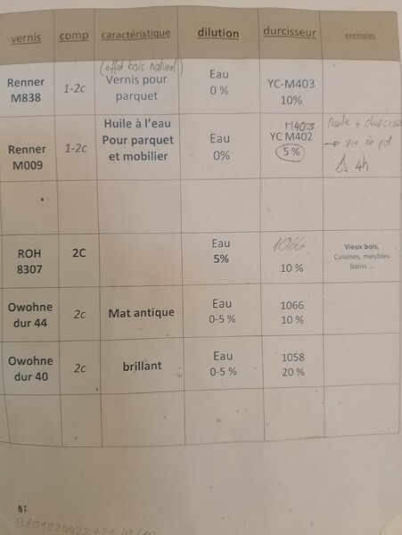

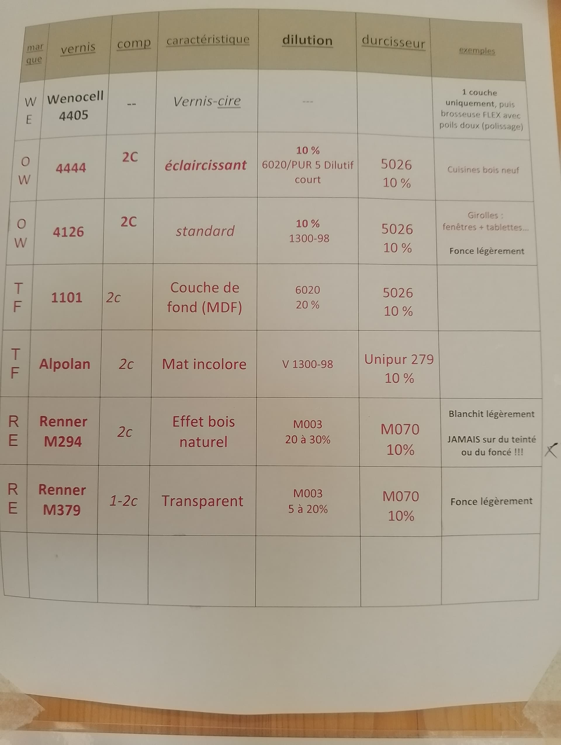

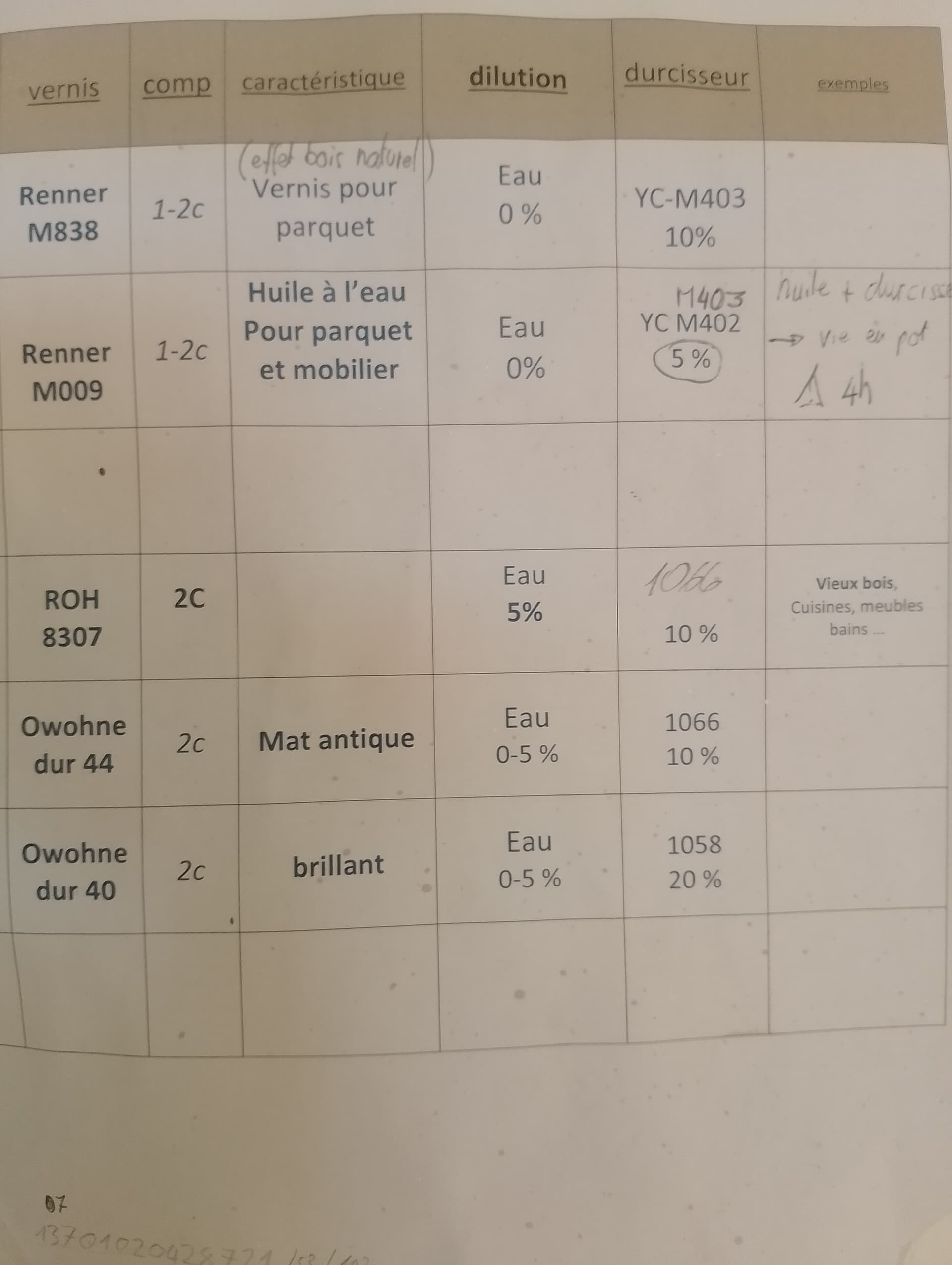

¿Cuánta agua añadir? Si bien existen las copas de viscocidad y sus tablas como las que muestra el amigo el-aparecido eso puede ser de gran ayuda, o de ninguna. La razón: hay varios tipos de copas para medir, la más común es la copa Ford #4, pero debe estar certificada. Sin embargo el mayor error que cometemos con ellas es ignorar que los tiempos que aparecen en las tablas se obtuvieron a temperaturas de 25°C. Si estamos trabajando a 30° no es sencillo, al menos para mí, interpolar la tabla.
