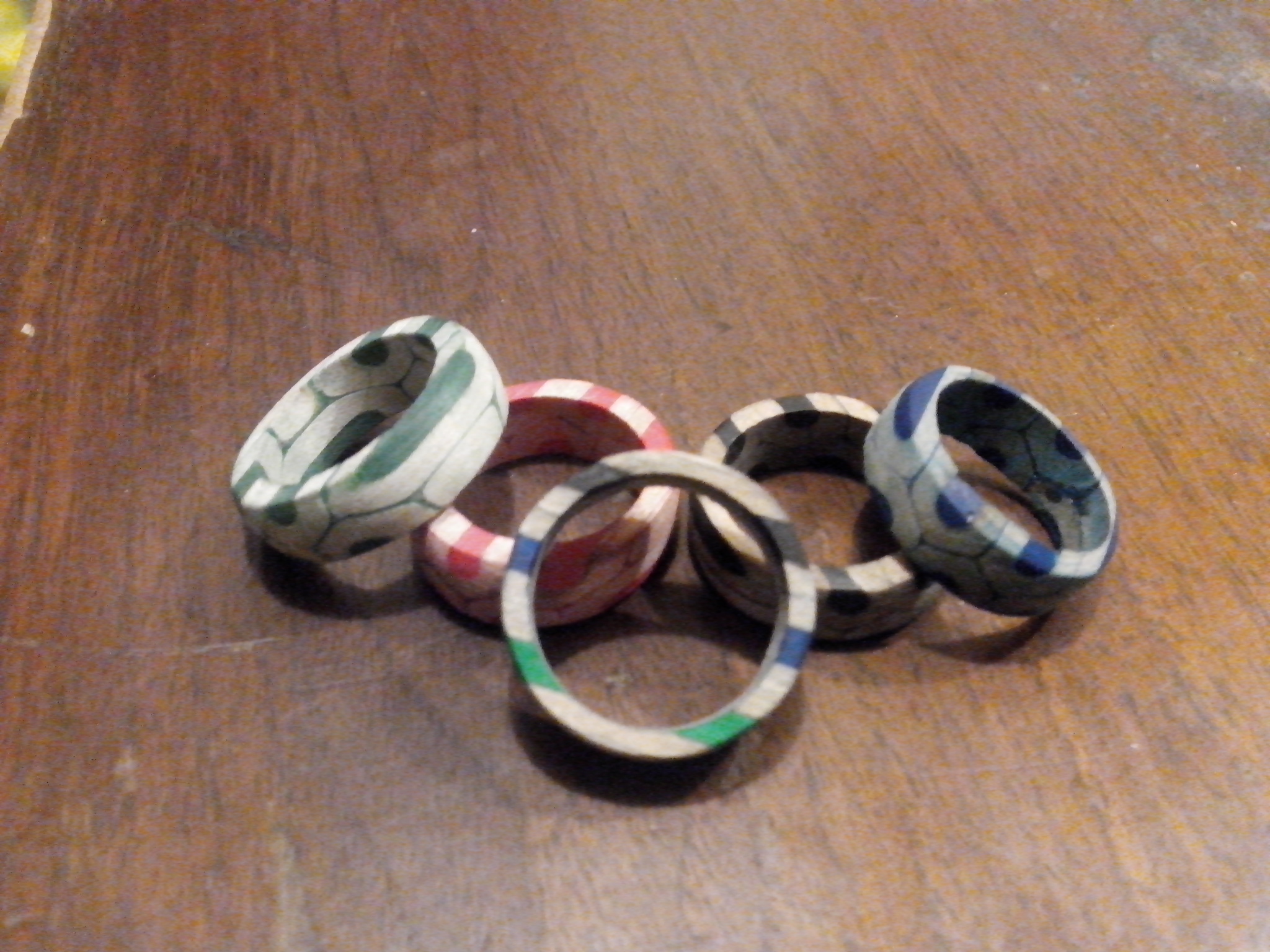

Saludos!!
Bueno, el motivo de mi consulta es por que hice unos anillos con lapices de colores para una chica muy especial.
El problema es que no se si usar barniz o laca transparentes para que se vean bien y sobre todo para que se note el color de cada anillo. He visto en las ferreterias algunos, sin embargo todos tienen algun tipo de pintura. Me pueden recomendar alguna marca que sea transparente. Es posible que quede boen si le aplico barniz de uñas?
De antemano gracias!! ![]()
Hola,
si no tienes mucha prisa lo que haria es cojer un par de trozos de madera, los pintas un poco y en uno le pones laca y el otro lo barnizas,
incluso puedes provar con algun barniz que tenga un poco de color para oscurecer un poco el anillo, lo diluyes con disolvente y pruebas,
tu mismo veras como queda, con el sistema de ensayo-error es como mas se aprende
Salu2
por cierto que te han quedado bastante chulos los anillos… suerte con la chavala…
Buenos días Onix,
Por si todavía te puede interesar, hace tiempo que hago anillos de madera (macizos o laminados, con o sin incrustaciones y de varios tipos de madera), y el mejor acabado brillante lo he conseguido con cola de cianoacrilato (supreglue).
Aquí tienes algunos vídeos de anillos donde aparece este acabado:
Por cierto, la idea es bastante atractiva. Ya la había visto en el canal de youtube de Peter Brown.
