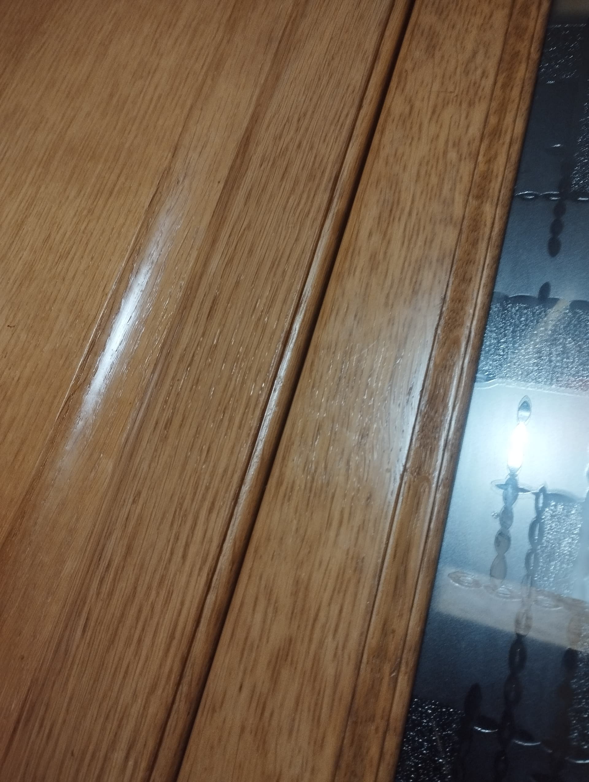

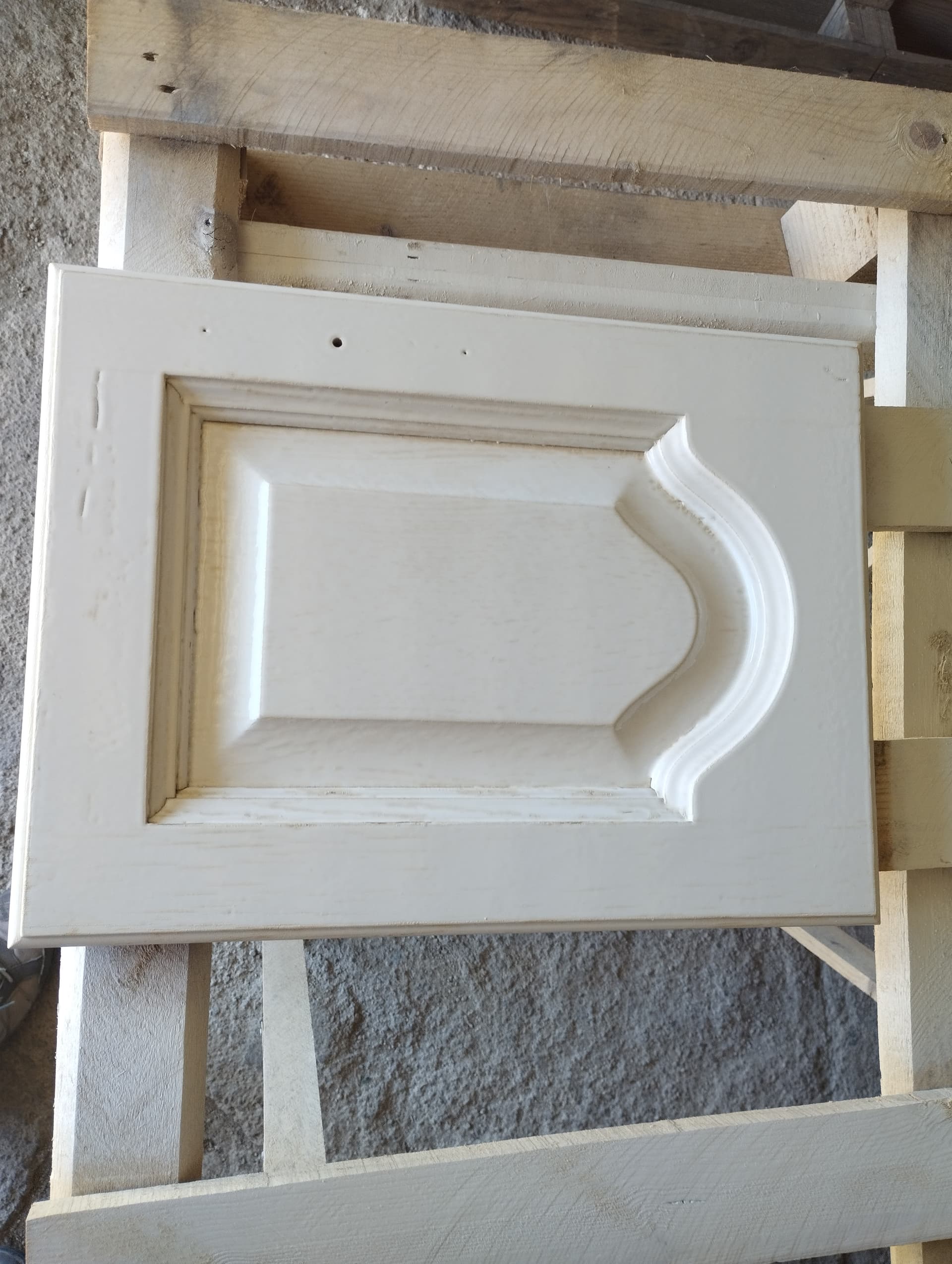

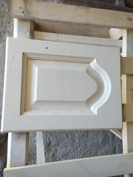

Otras veces he lacado pino con nitrocelulosa y no me ha ido mal, está vez estoy usando fondo al agua y acabdo al agua también y con este tipo de madera que no se muy bien que es , nose si roble o castaño a la hora de dar el fondo mientras lo estoy dando no hace falta que seque enseguida empieza a salir manchas y queda medio amarillento
A qué se puede deber??algún tipo de aceite que tenga o tinte más el barniz?o necesito un fondo antitaninos??he lijado todo bien con lija 180 antes de aplicar el fondo

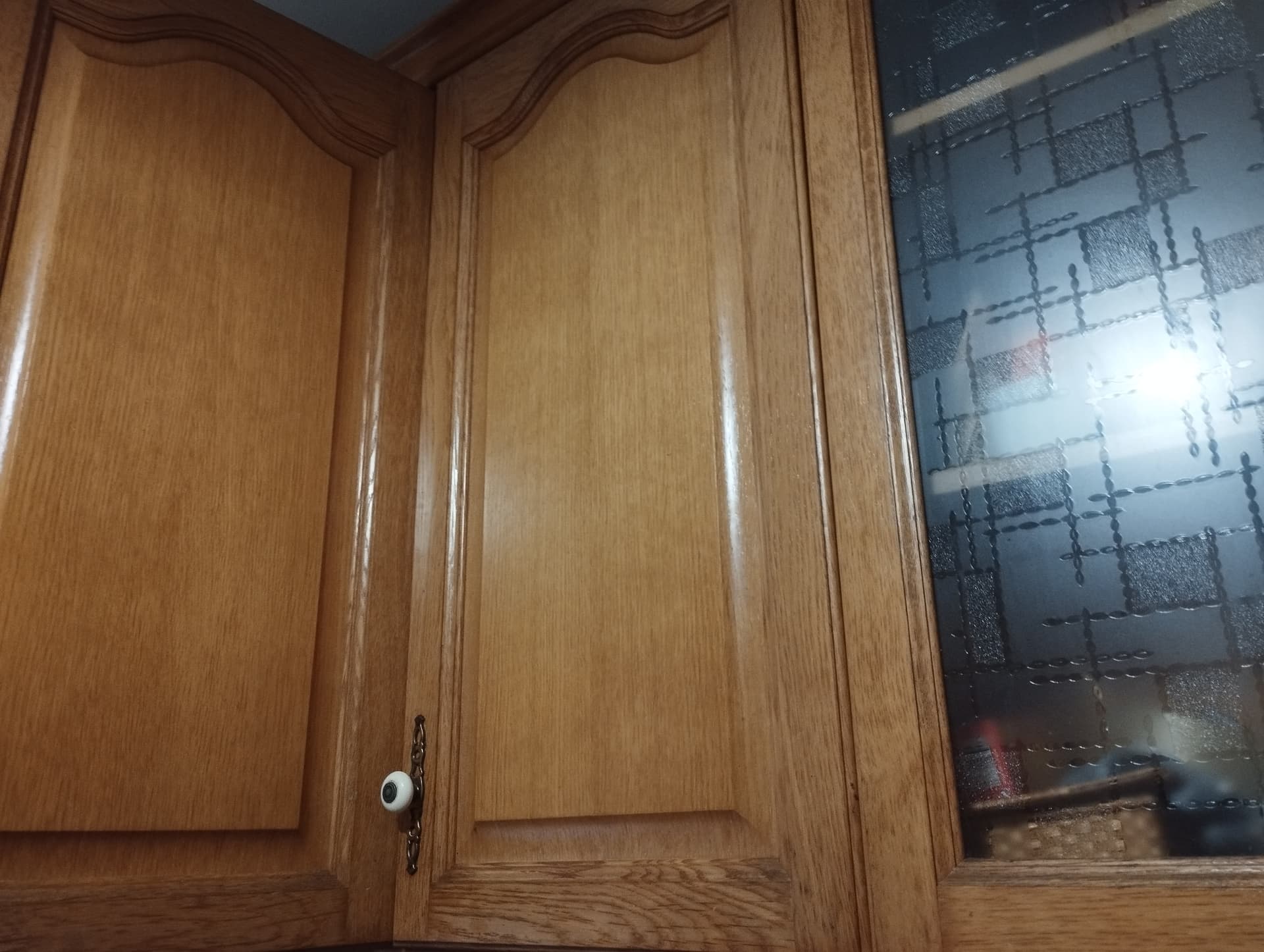

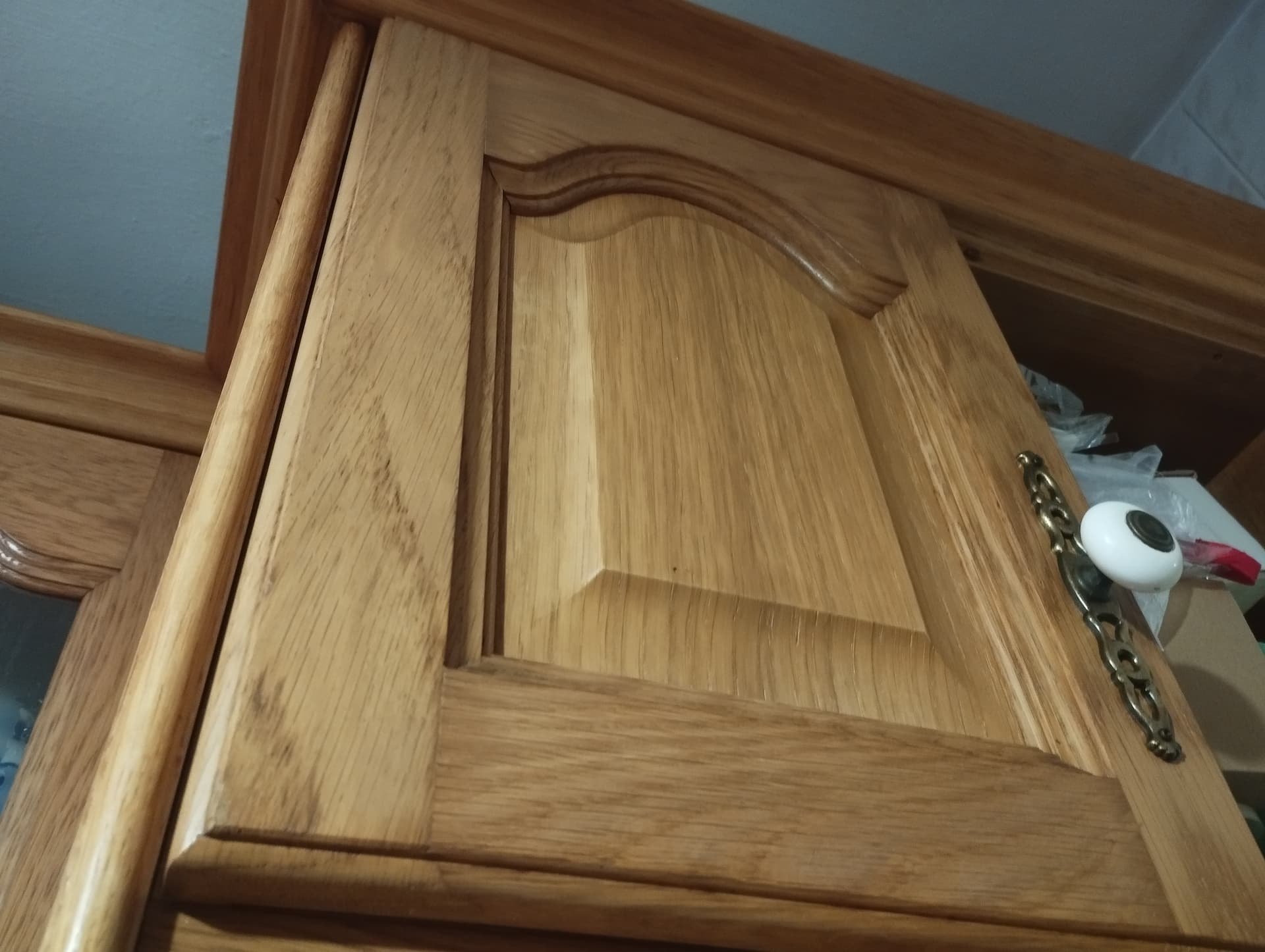

Creo que es Castaño, pero dudo de una foto a otra.
Para pintarlas no importa, los dos son tanicos.
Pero dices que los lujaste al 180, deduzco que lo matizaste, que no decapaste hasta la madera, así que no creo que sean mancahas de taninos.
Hay que ver mas las compatibilidades de las pinturas.
Es un mundo eso, y aparecen cada vez mas.

En realidad este mundo de la pintura es muy extenso y confuso. Hay productos base solvente (usan derivados del petróleo como diluyentes) y los hay base agua. Los base agua durante su fabricación contaminan igual que los otros, pero al aplicarlos y secar no contaminan, y eso ya es ganancia.
Los productos base solvente contienen aceites en su formulación, por eso dejan un acabado ámbar al secar, los base agua no lo dejan. Pero no hay qué confundir el amarillamiento que dejan los productos con el amarillamiento que vemos al paso del tiempo debido a los taninos, o a una mala calidad de los productos aplicados.
Para evitar los taninos hay productos que se aplican antes de sellar y luego pintar o barnizar. En México los conocemos como aislantes. Usar productos automotrices no es recomendado porque no son flexibles y la madera al expandirse y contraerse terminará haciendo grietas en la superficie de esos materiales.
Al igual que el compañero XLR yo también creo que es contaminación de algún producto de limpieza aplicado anteriormente, pero también podrían ser taninos.
Cristian, lija ligeramente la zona amarilla y vuelve a aplicar el fondo. Coméntanos si se eliminó el problema.
