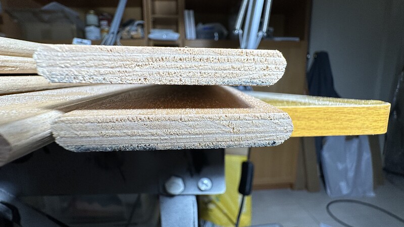

Gracias por las respuestas, pongo una foto del canto de las lamas
Supongo que su destino final será el que apunta @Pepet, aunque puede que haga algún intento con presión y luego agua caliente
Creo que fabrican las lamas con intención curva para que sea más ergonómico no creo que valga la pena intentar enderezar ya que se ha encolado con esta forma.

Hay una manera más fácil, o creo que la única, las puedes encolar entre ellas cara contra cara, creo que por separado no se pueden enderezar
Lo probaré con un par de lamas, gracias por el consejo
Por supuesto las lamas de sonmier son curvadas, hacen una funcion de muelle.
Los antiguos sonmieres tenian un entramado de alambre tensado por muelles espirales.
Y por lo que veo en los cantos han sido encoladas previamente curvadas y asi la propia fibra hace de muelle.
