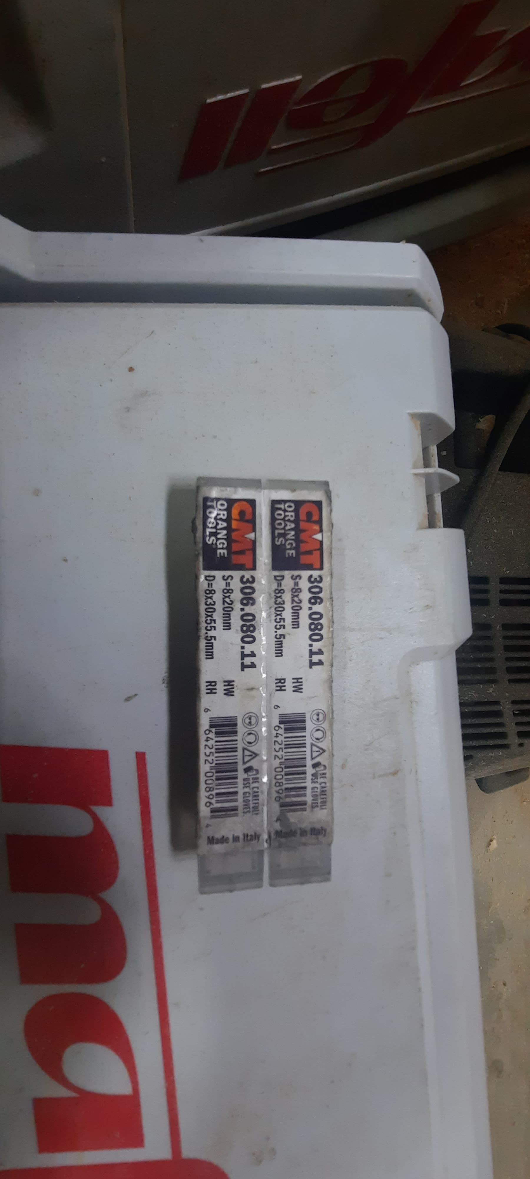

Si se cambian, tienen que ser de mafell?
Hay que comprarse la nuevas y la viejecita me la envías a mí para que tenga una buena vejez.
No te cobro nada por ser tú.:woozy_face:
No tiene porque. Cmt las tiene tambien
Es que tienen como una muesca en la cola.
Son diferentes topes que se encajan en la base de la maquina.
Es una pena, parece ser que la cámara no response, sino mandaba fotos.
A ver cuándo lo areglo.
Es finde semana ya…:man_shrugging:t3:
Si, los taladros multiples y cabezales taladro de maquinas cnc llevan todos ese tipo de brocas
Sabes como se llama esta cola?
Para buscarlas a tiro fijo.
Esta es la referencia en cmt @chuf

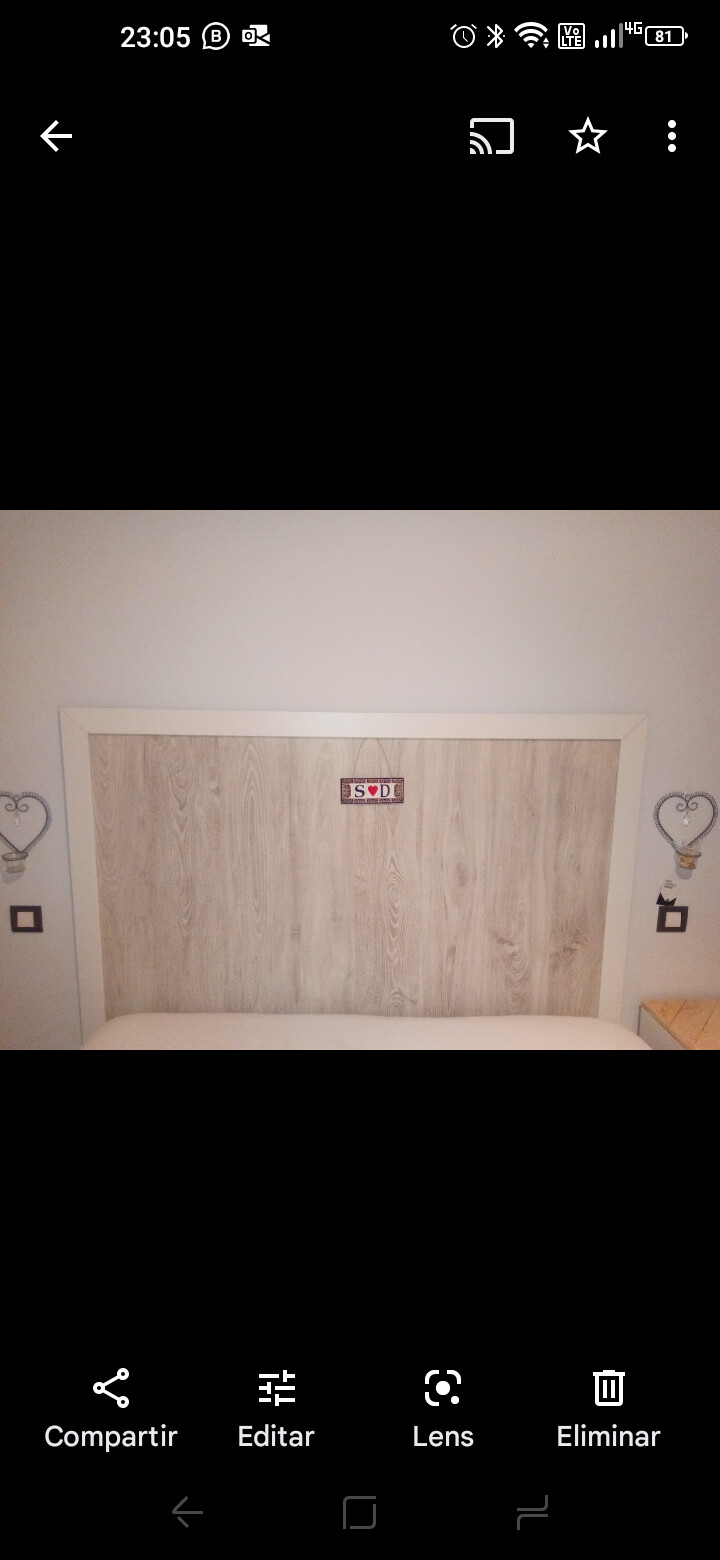

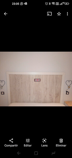

Esto lo tuvimos en una casa en la que vivimos hace varios años.
Lo hice con unas sobras de un suelo que instalamos.
Ya que la casa era de alquiler y no queríamos taladrar mucho lo fijamos con cinta de doble cara y el marco pegado con cola a los laterales.
El canapé sujetaba la parte de abajo. Nunca se nos despegó ni cayó.
Un saludo desde Madrid
yo forrar paredes en laminado, alguna vez lo he hecho y sin problema, con adhesivo de montaje, en horizontal, directo a la pared.
He puesto la primera fila, bien nivelada, y al dia siguiente, a montar, asi puedes encajar las piezas sin que se mueva, al estar la primera en su sitio fijada
