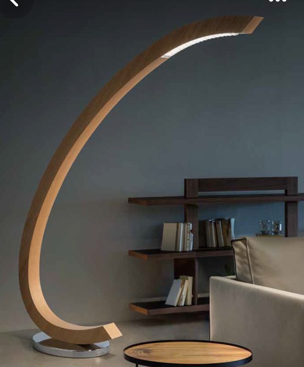

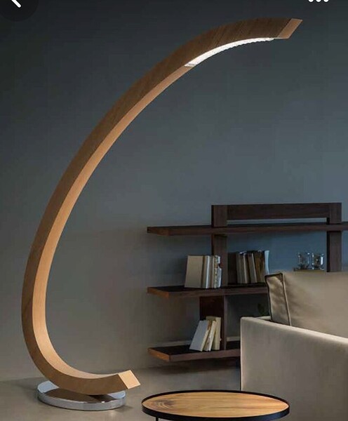

Me gustaría hacer esta lámpara ya que a mí mujer le gusta mucho. Ideas como hacerla? Como seria el replanteo para hacerla?

Tiene pinta de ser de algún tipo de madera procesada y luego enchapada…

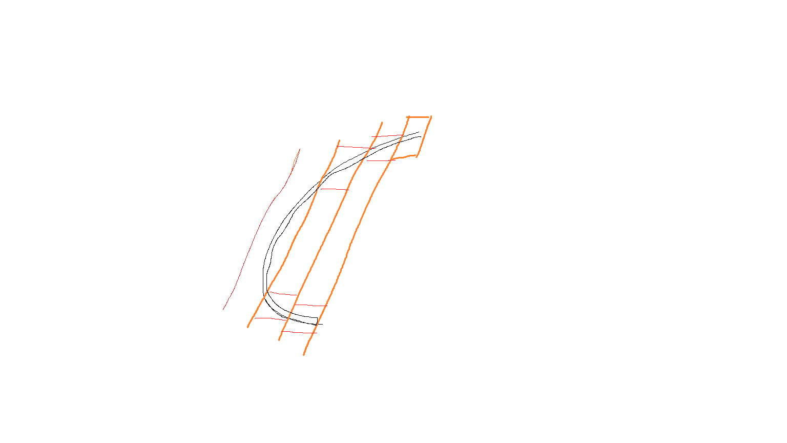

Había pensado también en dm o contrachapado (sin chapa natural). Hacer dos mitades, con un rebaje con la fresadora en el medio para pasar el cable. Encolar las dos mitades. Luego poner chapa natural a los 4 costados.
Pero la duda me entra cuando la enchape, la chapa hace 30 cm de ancho, tengo que hacer pequeños trozos y pegarlos juntos como muestro en la imagen? O como lo enchaparías?

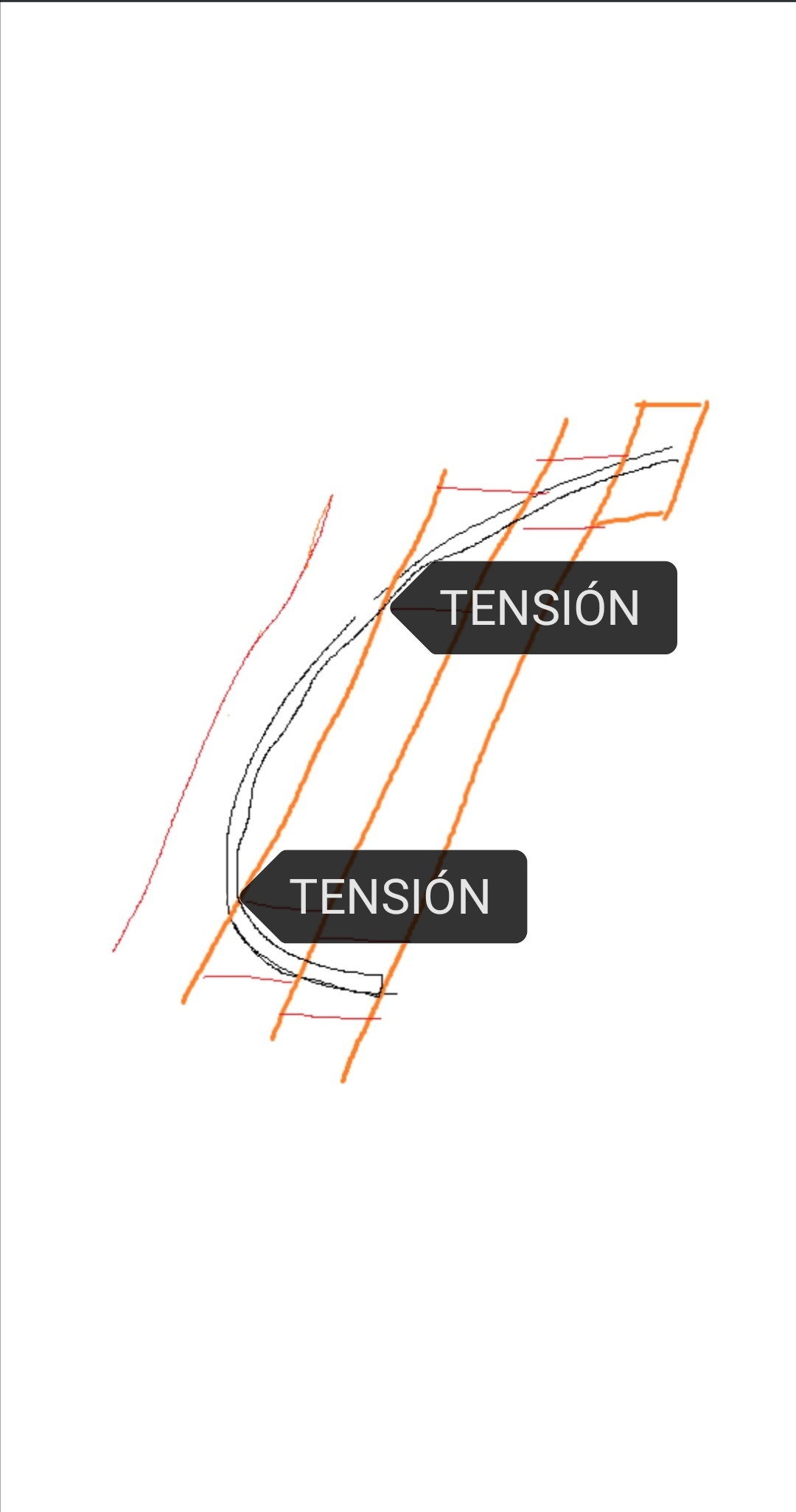

Crees que por allí se pueda romper la lampara si mide unos 5cm o 6cm de sección rectangular?
Es que queda justo la unión en el punto de más tensión.
Tiene sección desde luego, pero también efecto palanca en esos puntos.
La laminas que he marcado , son las chapas de madera que las pegaria encima del contrachapado.
