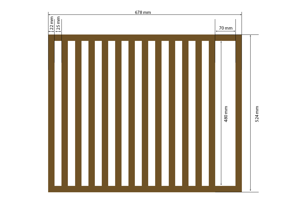

Y me parece una buena opción, pero me asaltan muchas dudas que me gustaría consultar antes de ponerme manos a la obra. El esquema del cajón que yo querría construir es el siguiente:
Y mis dudas son:
  • Había pensado en usar tableros OSB de 22 mm por una cuestión de precio. Y he visto que en la web https://www.cortemaderas.com/ los venden al tamaño que les indiques. ¿Os parece adecuado? ¿Conocéis la web? ¿Alguna otra posibilidad mejor?
  • Cuando se compra madera al corte no sé el grado de precisión que tienen. Tengo miedo a medir perfectamente en los planos el tamaño de tableros que necesito y que luego me lleguen a casa tableros con pequeñas diferencias de longitud o ancho que yo no pueda corregir por carecer de herramientas adecuadas. Si yo planifico perfectamente los tamaños de los tableros y lo único que tengo son tornillos, ¿Seré capaz de “montar el puzzle” o me puedo encontrar con que las piezas no encajen porque el corte no sea todo lo preciso que debería?
  • ¿Qué tipo de tornillos debo usar para una tabla OSB de 22 mm de espesor para no “reventarla”? ¿Es bueno pasar una broca antes para liberar presión? Tened en cuenta que es para soportar discos de halterofilia, así que tiene que ser una estructura resistente.
  • ¿Monto primero la estructura de la caja y luego pongo los separadores o monto los separadores sobre un canto y luego lo cierro todo con el otro canto?
  • Cualquier consejo, ayuda o precaución que debiera de tener será bienvenido.

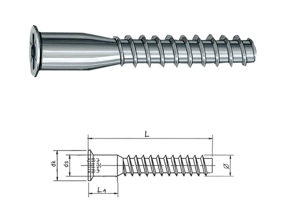

para esto la mejor opcion es madera maciza,puede ser la madera mas barata que encuentres,si lo haces con cualquier tipo de tablero tendrias que tener la precaucion de poner un liston en los cantos para que el tablero no se deteriore,tambien tienes la ventaja de que los tornillo tambien hacen mas fuere en la madera natural que en los tableros.si de todas maneras lo haces de tablero ,sea el que sea y tienes que atornillar algo por el canto,como es el caso de las divisiones lo mejor son tornillos de ensamblaje,estos tornillos tienen las roscas mas espaciadas para evitar romper el tablero,y hay que hacerles un orificio previo con una broca especifica.

Hola, en el esquema que has puesto ¿te dejas espacios de 25 mm entre los tableros? qué vas a meter ahí? un disco de pesas no creo que te quepa.
Otra cosa, en el enlace se dejan un espacio para meter dos discos iguales. Yo dejaría un solo espacio para cada disco, para evitar que al sacar uno el otro se te caiga.
Y por último, haría el cajón más alto, de forma que el disco quede bien apoyado y dejarte solo el espacio para coger el disco. En el enlace me da la impresión de que han hecho el cajón muy bajito, y eso obliga a que el espesor del tablero y las uniones sean más sólidas.

Son unos discos de forja y, por lo tanto, pesan mucho. El de 20 kilos tiene un espesor de 16 mm, así que con 25 mm tengo para meter el disco y la mano entre ellos.
Efectivamente, así tengo pensado hacerlo.
Aquí igual estoy un poco en desacuerdo. Si hago la caja más alta, hay que sacar los discos “a pelo”… y para sacar un disco de forja con una mano agarrándolo por arriba hay que estar muy fuerte. Si lo dejo por debajo de la mitad de la altura de la circunferencia, puedo meter una mano por cada lado y tirar desde debajo del centro del disco. No sé si me explico.

Vale, es que al decir de halterofilia me imaginaba los discos de goma que se cogen muy bien desde arriba. Ya sabes que son muy anchos al ser de goma.

la gran diferencia con los tirafondos o tornillos normales y los de ensamblaje,es el paso de rosca que en los normales es mucho menor es decir los hilos de rosca estan mucho mas juntos con lo que si montamos una piza que estara sujeta a esfuerzos como es el caso al estar los hilos tan cerca es facil que la pequeña pare de material que queda entre ellos se rompa dejando el tornillo sin material donde hacer fuerte,con los de ensamblaje es mucho mas dificil que esto pase.

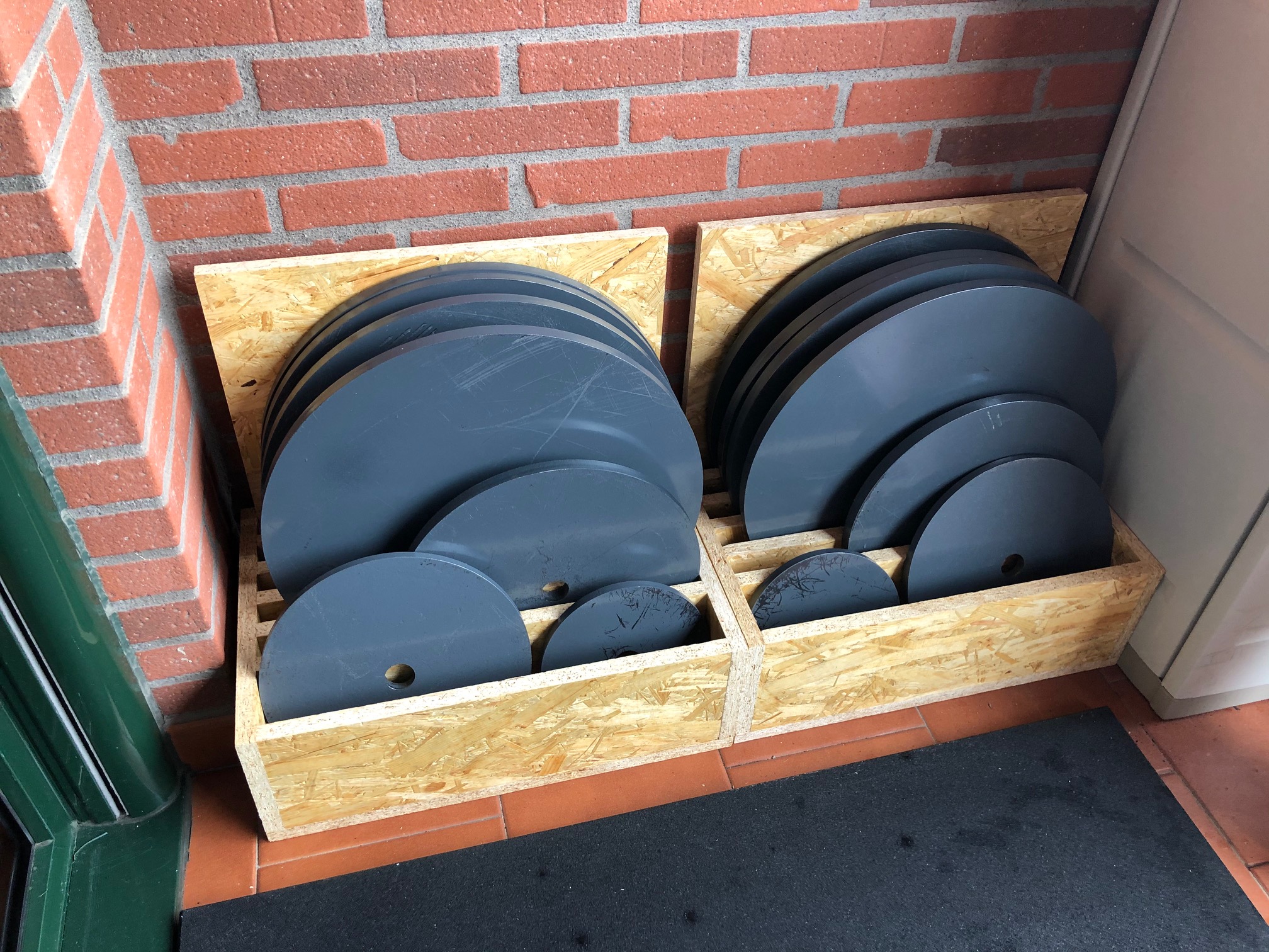

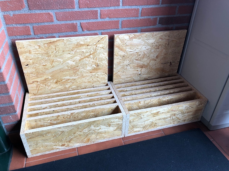

He tardado un poco y he cambiado algo el diseño. Pero finalmente he logrado hacer las famosas cajas. No son una obra de arte, pero hacen la función.
Muchísimas gracias a todos por vuestra ayuda. Sin vuestros consejos, posiblemente, no me hubiese animado a hacerlo.
Gracias a tí por acordarte de los que te ayudaron y enseñar tu trabajo. Si estás contento con él, eso es lo primero.
Y ves con cuidado que sólo de verlos me duele el lomo.
