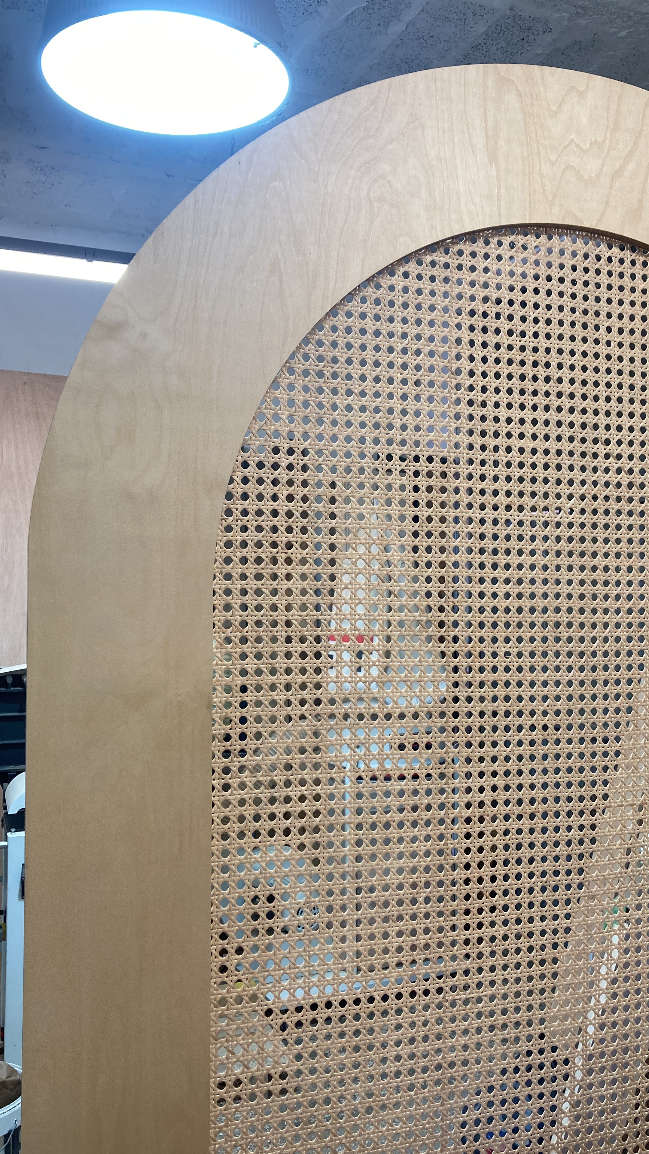

Ya que vas a hacer los cantos igualmente, no lo he tocado pero el tricapa tiene buena pinta/precio, miratelo ya que vas xD
Qué acabado tiene ese tablero?
Rubio pure
